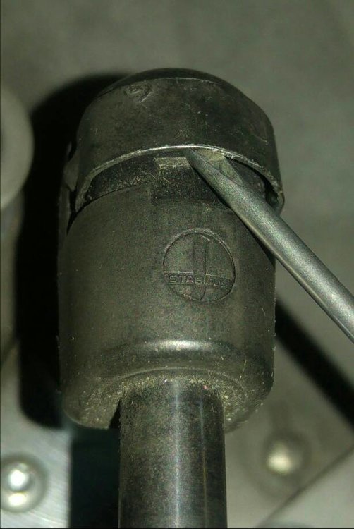

אפשר להחליף את הבולמים עצמאית ב 2 דקות, רק ממליץ להיעזר בעוד בן אדם שיחזיק את הדלת למעלה.
לוקח מברג שטוח קטן ומכניס מתחת לקפיץ האבטחה, מרים מעט את הקפיץ תוך הקפדה שהוא לא יעוף. עם היד השניה מושך את הבולם מה"גולה" וזהו.
את החדש מרכיב בלחיצה. שים לב רק לכיוון ההרכבה: האם הבקבוק (החלק העבה) לכיוון למעלה או לכיוון למטה.
