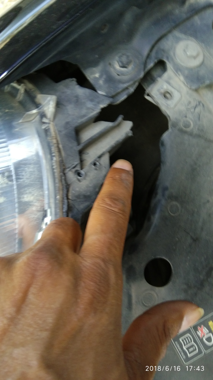

לפני מספר חודשים הייתה לי התקלות קלה עם צבי שחצה את הכביש וחטפתי מכה קלה בפנס הימני. הפנס המשיך לעבוד ובמבט ראשון לא נראה כל נזק אבל יותר מאוחר התגלה כי הנעילה של המנורה המרכזית עם הרפלקטור שלה נשברה וכרגע המנורה מוטה כלפי מטה.

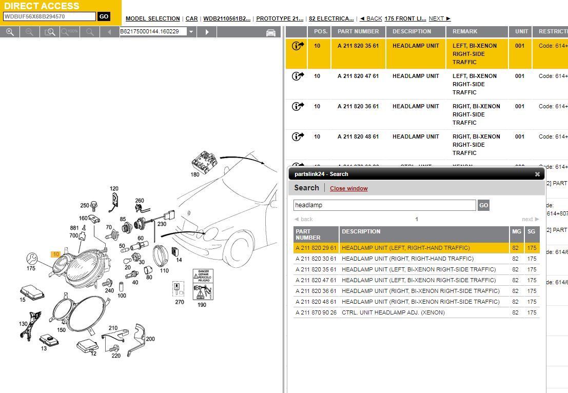

-סמיר, אפשר מק"ט מדוייק של החלק? (הדגם אצלי הוא "אוונגארד", אני חושב כי הפנסים הקדמיים שם שונים מהדגם הרגיל). מה שמצאתי הוא 211 820 34 6164 ואני לא בטוח אם הוא לימין או שמאל

תודה גל, העלתי את התמונות בקבוצה. בכל מקרה הנורה והרפלקטור הפנימי התפרקו מהפנס ואני חושב כי הם תקינים ומאירים, מה שאני זקוק לו הוא מארז הפנס ללא האלקטרוניקה שלו.

-לפי המספר שלדה שלי (WDBUF56X68B294570) הוא שלח לי תדפיס מסך של החלקים ושאל
Hello Haim,
Please clarify which ones do you have exactly (please check attachment).
Best regards.
-המק"ט הנדרש הוא W2118204861, נכון?
-האם המק"ט הזה כולל את כל החלקים המופיעים התמונה?
-מנגנון הקסנון עצמו (הסרוו של הנורה) מופיע שם? למישהו יש שירטוט סכמטי של כל הפנס?

למרבה ההפתעה דיברתי איתם מספר פעמים היום והם התגלו דיי בסדר. בשבת צילמתי את הפנס מקרוב ובמיוחד את המסגרת השבורה, שלחתי להם את התמונות יחד עם מק"ט הפנס (תודה סמיר) והם אמרו כי הפנס יגיע תוך שני ימי עסקים ויתקשרו לקבוע איתי מועד להתקנה. מאוחר יותר התקשרו שוב והתנצלו כי הפנס צריך להיות מוזמן מחו"ל (כי אין פנס כזה לרכישה בארץ) כך שההחלפה תתעכב עוד שבועיים שלושה. לפי מה שהם אמרו מדובר על פנס מקורי...
