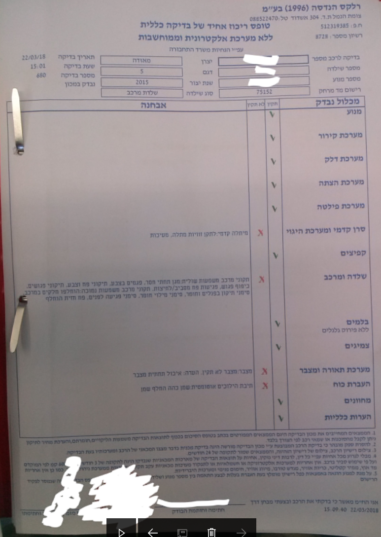

הייתי בחברת ליסינג ומכל הרכבים הרכב הזה נשמע הכי נורמלי מבחינת קולמטארז וכד
אמרו לי שהוא עשה תאונה קטנה מקדימה ולקחתי אותו לבדיקה
רצ"ב טופס הבדיקה
כשדיברתי עם הבוחן אחרי הבדיקה הוא אמר שמבחינת מכאנית הוא בסדר גמור
אבל הוא עבר תאונה מקדימה לא משהו שפגע בשאסי או במערכות של הרכב אלא בעיקר קוסמטי
אשמח אם מישהו יוכל לעזור לי לפענח את תוצאות הבדיקה
(הערה : אני בדר"כ קורא ולא כותב אני מקווה שלא חרגתי בצורה כלשהי מכללי הפורום בצורת הכתיבה)
אני לא רואה משהו שפוסל את הרכב לקניה - אין לתאונה הזאת שום משמעות בטיחותית. הרוב המוחלט של רכבים הליסינג עוברים תיקונים קוסמטיים לפני המכירה ( השבחה ). מדובר בתיקונים באיכות נמוכה ( "בזול" ).
אם המחיר מתאים ( וצריכה להיות כאן הפחתה בגין ליסינג ), אפשר לקנות את הרכב. גם הקילומטראז' לא גבוה בשביל 3 שנות ליסינג.
מה שאתה צריך לדעת, שבעתיד, כדי למכור, תצטרך להפחית במחיר גם כן. זה יותר משמעותי אם קונים את הרכב לתווך קצר.
תודה רבה על התגובה,
ברור שיש הפחתת ליסינג ואני אמכור בהפחתת ליסינג, השאלה האם צריכה להיות הפחתה חריגה נוספת או פגיעה משהו מיוחד
מבחינתי אני מחפש יותר רכב למשפחה שישרת אותנו נאמנה לצורך נסיעות לשנים רבות ככל האפשר
אכן לפי הבדיקה אין פגיעה בשסי וסך הכול הבדיקה טובה כמו שאמור להיות לרכב בן 3.
מה שלא מובן זה מעיכה בסעיף של המתלים.
יש רעידות בזמן נסיעה? או משהו חריג?
רק מעלה השערה,
יכול להיות שהנהג נכנס במדרכה גבוהה(החליק בגשם) ולכן גם הפח וגם המתלים ספגו מכה?
