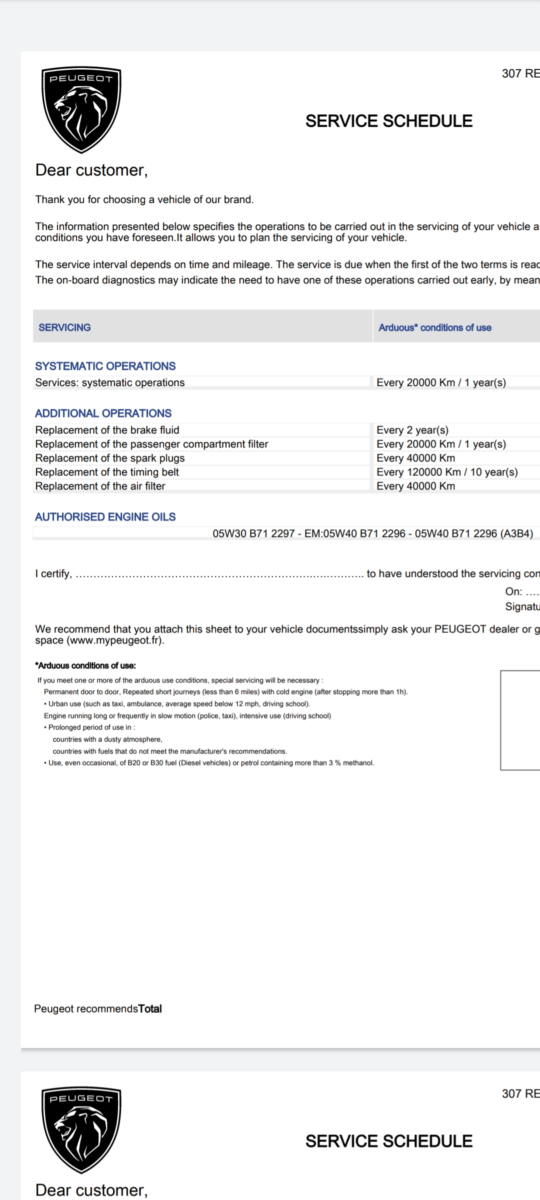

עברו חמש שנים וקצת בהם הרכב נסע כ75,000 ק"מ (עומד היום על 270,000) מפתיחת השרשור והחלפת הטיימינג.  מתלבט אם הגיע הזמן להחליף. מה אומרים?
זה שיקול עלות/תועלת ולהבין שאתה מהמר על המנוע.
כמה כבר יקר להחליף טיימינג ב-307?
מה אומר היצרן לגבי המנוע הזה?
בדוק לפי מספר שלדה (תוכל לרשום 8 ספרות אחרונות של שלדה ואברר לך כמעט מיד)
עריכה אחרונה על ידי מלטבשי
10 שנים או 120,000 ק"מ למספר שלדה הזה.
אם שני הסנט שלי עוזרים - אם יש ספק, אין ספק, נצל את הטיפול הנוכחי לצורך החלפת הטיימינג (בהנחה ואתה מתכנן להשאר עם הרכב).
