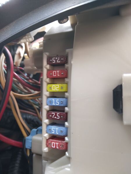

אהלן, קרתה לי תקלה דומה היום
אשמח לדעת איזה פיוז צריך להחליף בשביל לבדוק איפה בדיוק התקלה.. תודה!

יש שני פיוזים של 7.5, הייתי מנסה בדרך השלילה
