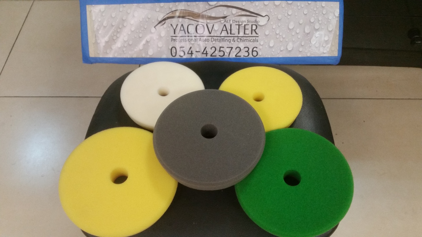

מוזמן להגיע אלנו עם המכונה וכל סוגי הפלטות ונציע לך הכל מהכל כולל הדגמה והדרכה
יש מבחר גדול אצלנו,כל עוד אין חנות וירטואלית צריך רק לראות במציאות אצלנו בסטודיו
