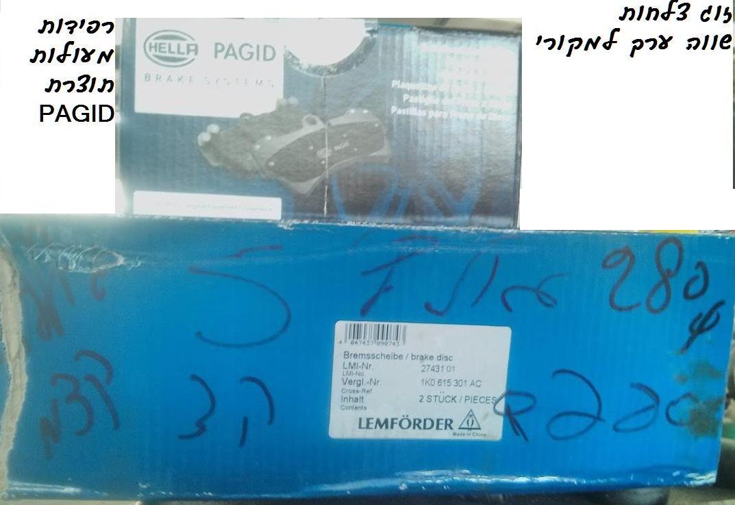

לא מסכים. אפילו בגולף המזדקנת שלי החלפתי לפני שבוע צלחות קידמיות איכותיות תוצרת LEMFÖRDER הגרמנית. עלות זוג צלחות כ-280-300 שקלים לצרכן הסופי ! אין שום סיבה שבעולם לחרוט צלחות מקוריות או של ייצרן OEM.
מה שכתבת היה נכון בעבר והיום לא קיימת שום הצדקה לחרוט צלחות ברכב פרטי. אולי לרכבי יוקרה ?!

תראה את הצלחות שקניתי במחיר מאוד נוח. חפש באתר של הייצרן
LEMFÖRDER צלחות מתאימות אשר עולות באיכותן על אלה תוצרת ATE.

גם חברת ATE ושאר החברות מייצרים בסין וגם בתורכיה/צ'כיה/פולין את המוצרים שלהם לכן אין חשיבות למקום הייצור אלא להאבא של הצלחות והרפידות. גם רפידות תוצרת חברת PAGID הם מעולות ומיוצרות בכמה מדינות כולל סין.
