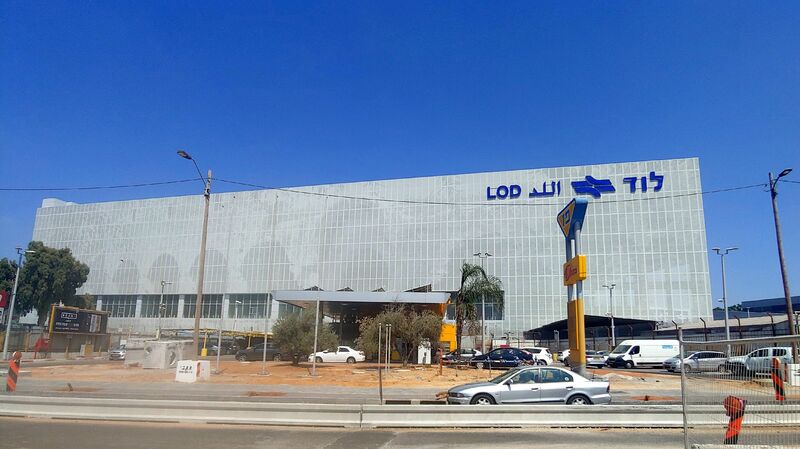

הרק"ל נעה על הימנית.
הרכבת הכבדה נעה על השמאלית מסיבות הסטוריות (מנדט וכו') בלבד.
לפני 5 שעות, HybridBoy כתב:
תיבה טובה סטייל DSG
  • חודש מאוחר יותר...
  • תגובות 1.3 אלף
התחנה החדשה - חדשה ללא ספק.  אבל אז כדי לעבור לרכבת ההמשך אתה צריך ללכת לתחנה הישנה (המנדטורית היפה) שדי רחוקה, המעבר לא מוצל, וכשאתה מגיע פעם ראשונה לתחנה החדשה, לא ברור לך אפילו לאן ללכת.

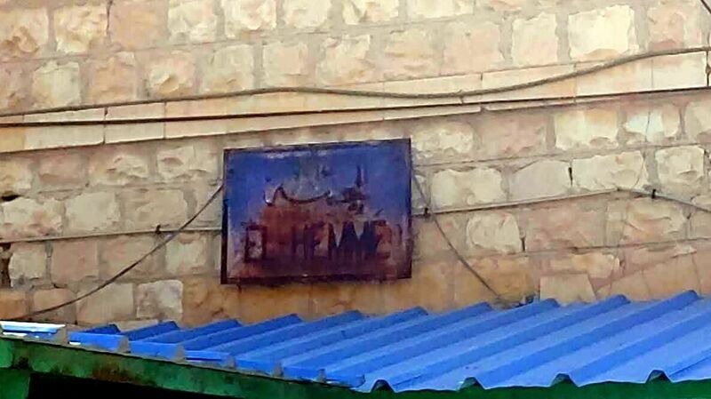

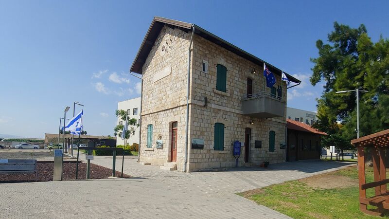

תמונת של שתי התחנות האחרונות  בארץ ישראל של רכבת העמק:

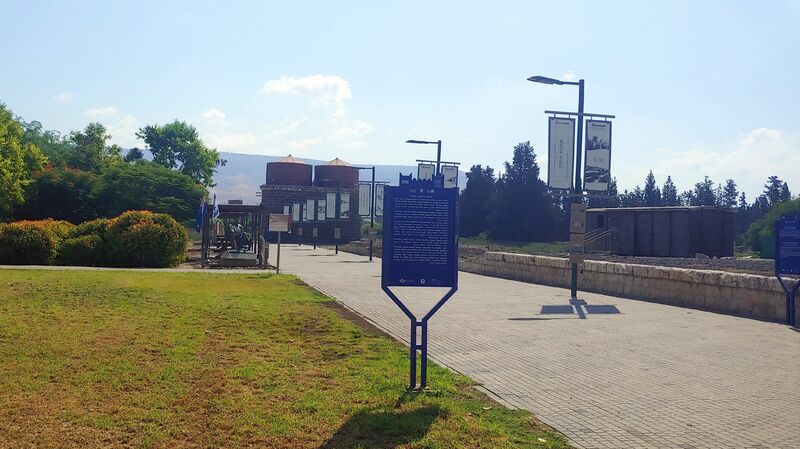

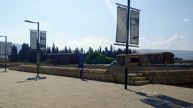

תחנת צמח בדרום הכנרת נמצאת כיום בתחומי המכללה האקדמית כנרת.
המתחם שופץ, הובאו שני קרונות, מגדל המים שופץ, יש שלטי הדרכה. למעשה העבודת עדיין לא הסתיימו והמתחם סגור למבקרים, צילמתי מעבר לגדר.
תחנת צמח הייתה תחנה גדולה עם חוגת רכבות, שם הוחלפו הקטרים לחזקים יותר שיכולים להתמודד עם העליות שבהמשך הקו לכיוון דרעא.

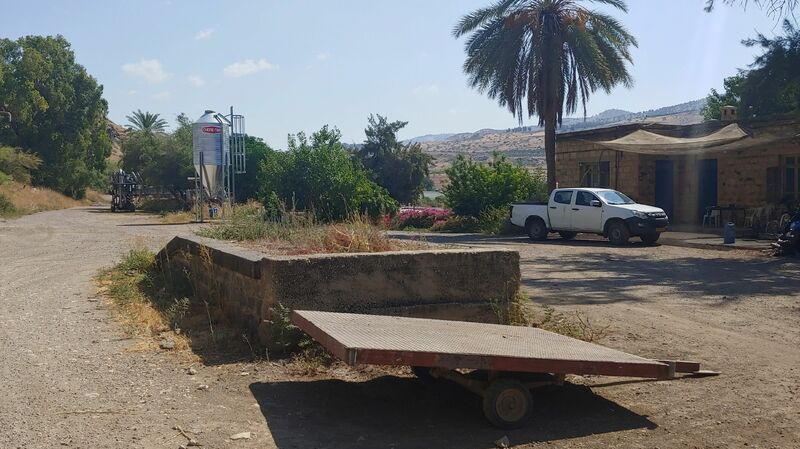

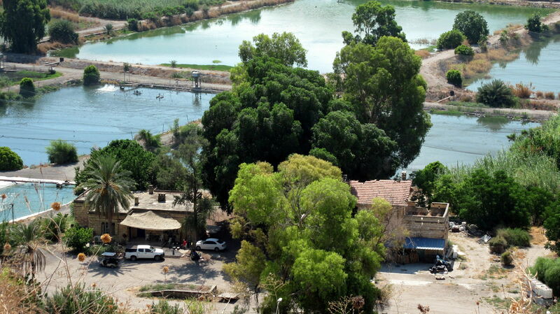

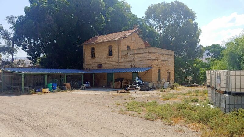

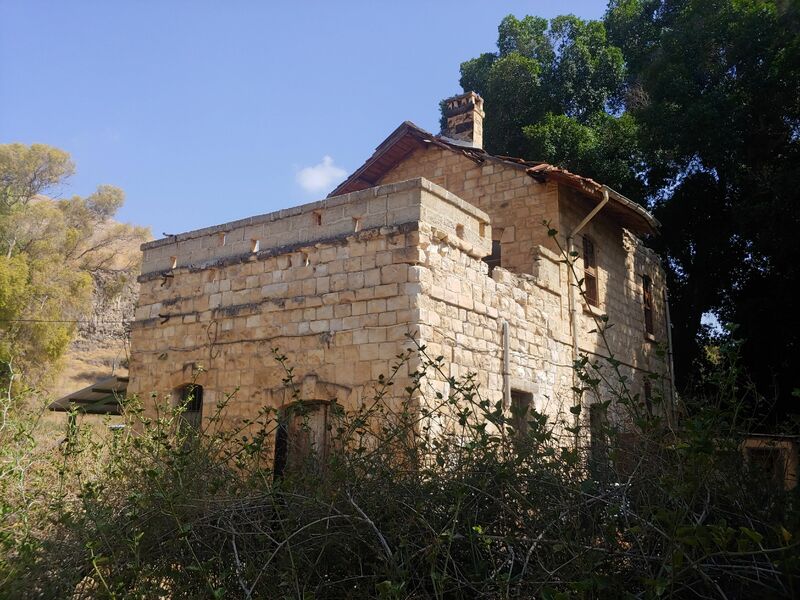

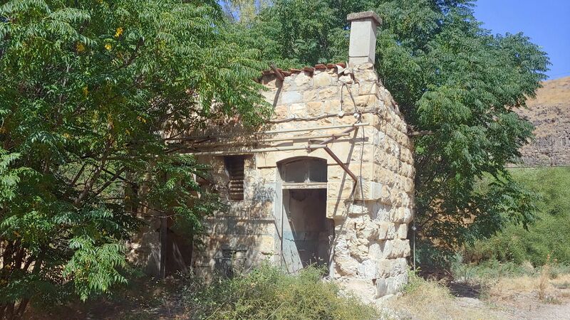

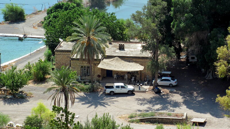

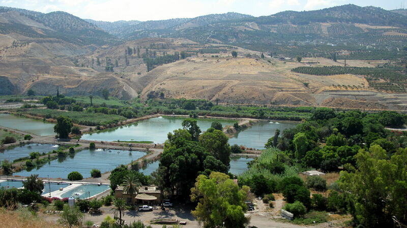

כ 5 קילומטר משם, התחנה האחרונה בשטח ארץ שיראל - אל חמה (חמת גדר).
נמצא בכניסה לחמת גדר, התחנה לא משופצת ולא מהווה אתר מבקרים, היא משמשת את חוות הדגים הסמוכה.
עדיין אפשר לראות את הרציפים בחזית המבנה.
מבנה השרותים.
"בית המסילאים" שבסמוך למבנה התחנה.
אולי זה גם היה סוג של רציף.
ככה זה נראה מלמעלה.
שתי התחנות, כמו כל הקו פעלו עד 1946, עד שגשר אל חמה פוצץ במבצע "ליל הגשרים" על ידי הפלמ"ח.
כבר שמתי פה את התמונה הזו, אבל שם אותה שוב...זה מקום מדהים ביופיו.

בתאריך 15.8.2021 בשעה 02:06, Buki כתב:
מבנה השרותים.
ככה זה נראה מלמעלה.

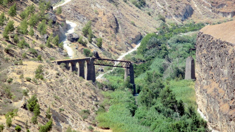

דבר מעניין נוסף באזור הוא מנהרת הרכבת בירמוך לאחר חמת גדר שמובילה מצמח לכיוון דרעא,
נמצאת בשטח ישראל אבל בתחומי שטח צבאי סגור שמדי פעם מתבצעים סיורים מיוחדים לשם.
יש תמונות והסבר נוסף בקישור
https://inature.info/wiki/מנהרת_הרכבת_בירמוך

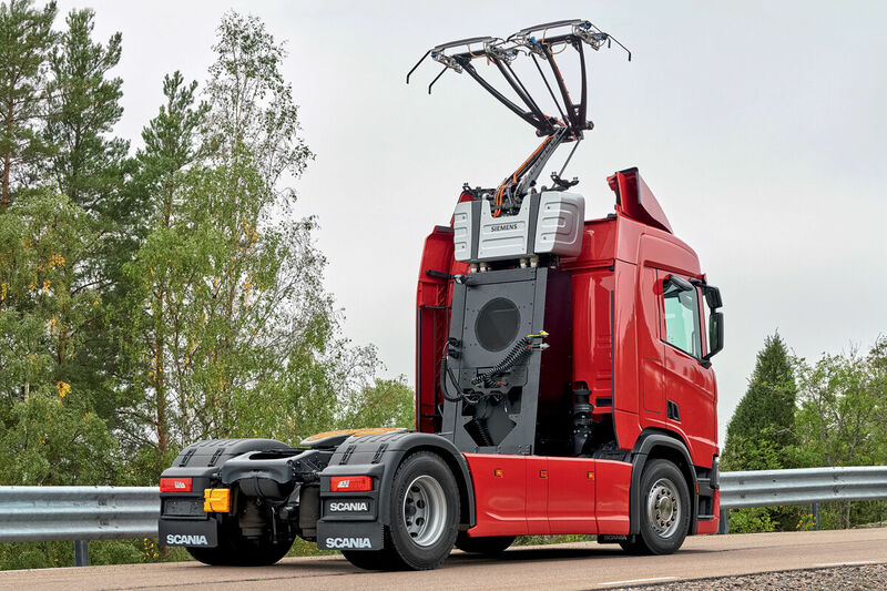

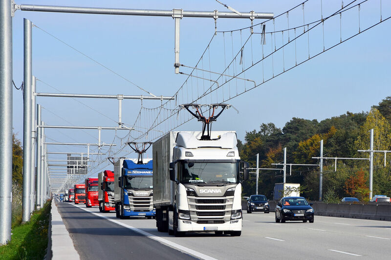

דוגמא מעולם המשאיות.
משאית ראש גורר חשמלית עם סוללה במשקל 3 טון בקושי מצליחה להגיע לטווח 100 ק"מ.
בשביל לספק טווח דומה לטווח משאית דיזל רגילה צריך מעל 20 טון סוללות ואז כבר לא ישאר כמעט מקום לסחורה.
בגלל זה יש בגרמניה כבר מספר כבישים עם תשתית כזאת עילית מכוערת אבל יעילה, לא בטוח שזה יהיה הכיוון בעתיד אבל זו אחת האפשרויות.
