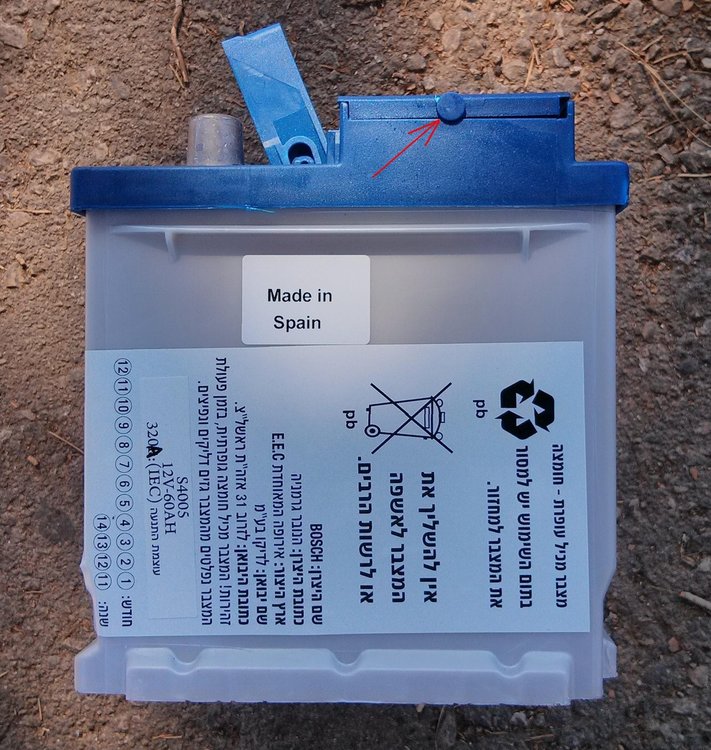

אני לא חושב שאתה רוצה לדעת... אני אוכל לעדכן בקרוב. על מצבר עם חשבונית שהתקינו לי ברכב לפניי כשנתיים וכרגע אני חושב שזה עושה בעיות.
התקינו לי מצבר עם פקקים (שדורש טיפול) ולדעתי זה מצבר עופרת רגיל, מה שמאוד מכעיס אותי כרגע.
כאשר אוציא אותו, אוכל לצלם לכם מה מתקינים במוסך מאזדה פורד המורשה באשדוד.
הבנתי שישנם תופעות ובעיות אשר עלולות להופיע כתוצאה מפעולת המערכת על מצבר שלא מתאים, לדעתי יש לי מספר סימנים לכך.
בתקווה שהמצבר יוחלף היום או מחר כבר.
להבנתי, אין למוסכים בארץ את המצברים המקוריים של פורד, אשר נראים כפי שבתמונה, לרוב.
