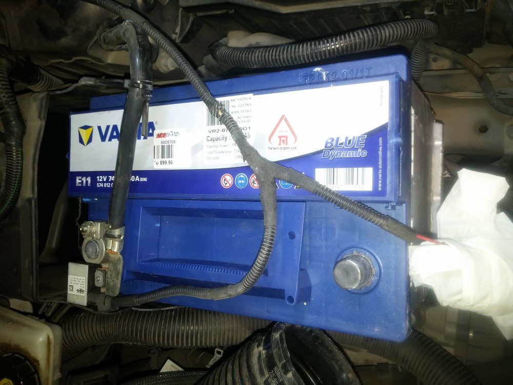

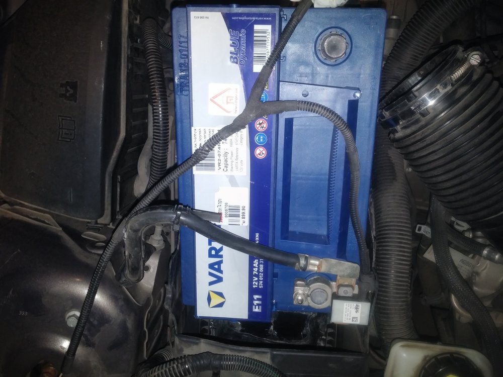

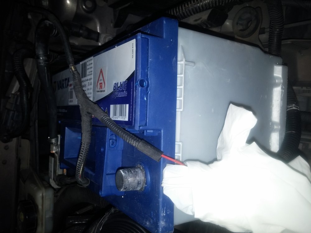

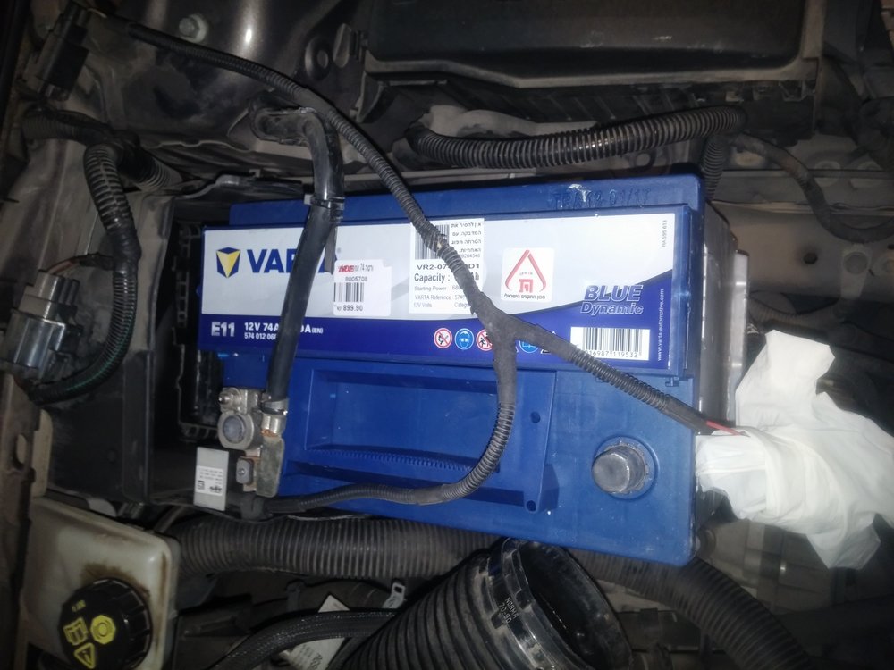

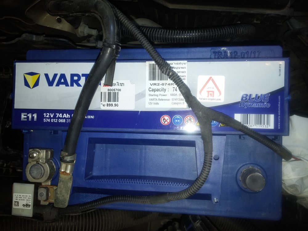

חזרתי לעדכן שוב פעם, בנוגע לפתחים במצבר לשחרור גזים וכו', לא נראה שיש שם דבר כזה ייתכן ונושא זה טופל כפי שתראה בתמונות.
המכסה הוא מקשה אחת, לאורך כל המצבר ובכל צד יש את הפתח שלו, אבל הכל מובנה, אי אפשר להסיר משהו או לפחות גם לי בנסיון, הכל סגור הרמטית כמו שצריך.
ההשערה שלי, שזה היה נכון עד לפניי כמה שנים, כאשר המצבר היה סוג של מחולק לצד ימין ושמאל ובאמת היה אפשרי לפתוח או להסיר מכסה כלשהו, כיום לא נראה שזה המצב וזה כנראה טופל בתכנון הנדסי של המצבר.
אני מאמין מאוד, שהמצברים האלו היו מגיעים עם מדבקה, הוראות מפורשות להסיר את אחד הפתחים ומניח שבכל מקום מקפידים על זה, אחרת היינו שומעים על מצברים שהתפוצצו בכמויות (ויש כאלו מקרים, מרק צודק, שמצברים התפוצצו).
להלן התמונות, שטפתי עם סודה ומים כפי שהומלץ, ניקיתי כמה שאפשר, נראה נקי בזכות התיבת פלסטיק שיש בפורד, בהחלט הציל את המצב ואת כל מה שמסביב.
** התמונות הפוכות נורמלי אצלי במחשב, כשזה מועלה לכאן לשרת, זה מתהפך משום מה... אין לי דרך לסדר יותר מדי.
פורד מונדאו 2011 2.0 אקו בוסט (מופיע גם בחתימה שלי).
ייתכן שהסירו את הפקק בשני הצדדים או לחילופין בעבר הפקקים היו מחוברים לידית הנשיאה של המצבר או מצורפים בתוך שקית ניילון ולפני התקנת המצבר היו מתקינים פקק בצד אחד של המצבר.
במקרים מסויימים הפקק מחובר למכסה של המצבר בצד הפלוס (ראה תמונה).
המצברים שאני רכשתי היו עטופים בניילון ובתוך הניילון הייצרן צירף דף הנחיות בכמה שפות לגבי צורת התקנת המצבר ולגבי הפקקים.
ייצרני המצברים או ייצרן הרכב לפעמים לוקחים את האזהרות כמה צעדים קדימה.
ראה דוגמא למצברים שהיו מותקנים אצלי ברכב עם פקק אחד שאני התקנתי. המוסכניקים ואנשי המכירות של המצברים לא ידעו על חשיבות הפקק.

מרק10,
אכן, בדקתי ומשתי הצדדים אין פקקים, הם הוצאו, ייתכן וזה הוצא על ידי אותו מר בחור שהתקין (אדם מבוגר) וייתכן וזה עף או נקרע כאשר הרמתי עם הידית לקופה או לחלופין, לדעתי, אותו סוכן כבר מסיר את הפקקים והם מניחים את המצברים על המדפים, זאת הסיבה הכי הגיונית.
לדעתי, מדובר על הנחיה לסוכנים להסיר או לחנויות להסיר את הפקקים.
*** תשים לב כי הרגע ראיתי, שיש פקק בצד של המינוס, זאת אומרת שככל הנראה או הסוכן או הבחור שהתקין, הסיר את הפקק הנדרש :)
רואים את הקצה של הפקק בתמונות, בולט קצת.
