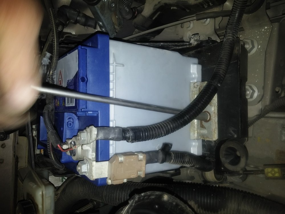

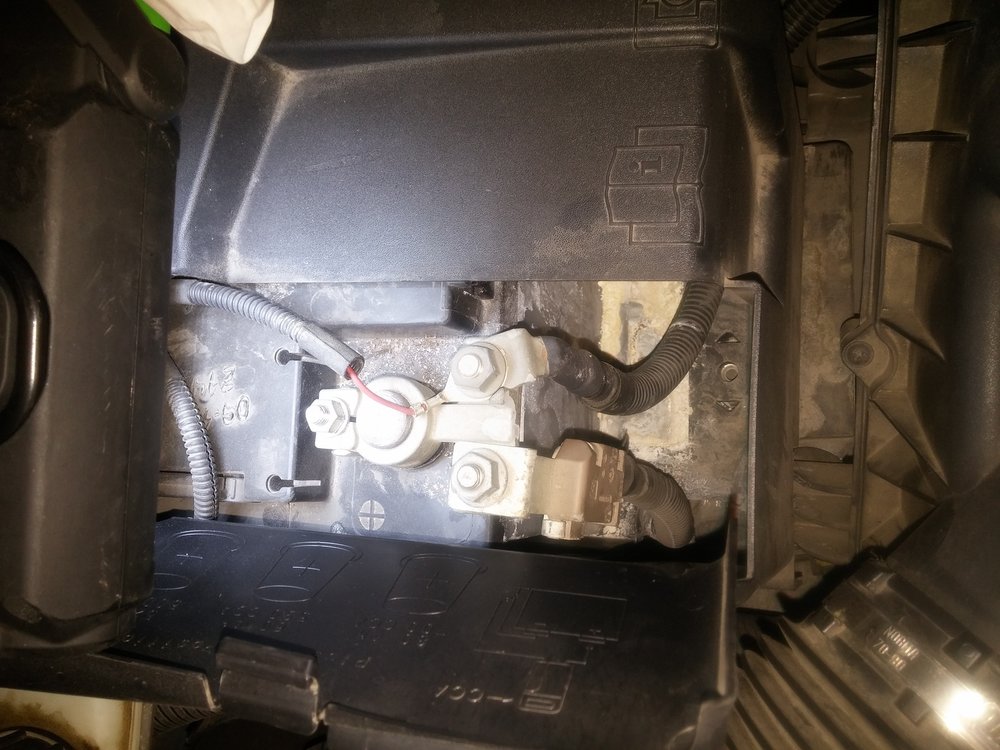

היי חברים, חזרתי לעדכן גם בשם חבר פורום נוסף.
החלפנו ב 2 רכבי פורד מונדאו 2.0 אקובוסט את המצברים, למצבר של VARTA 74AH 680CCA במידות שמתאימות: 278X175X190, הגובה זה לא מה שנדרש אבל הגובה הזה בסדר גמור גם כן מסתבר וזה נכנס, לכל מי שחושש או לא בטוח או שמישהו אמר לו שלא ייכנס.
כפי שנראה, בהחלט אפשרי להכניס מצבר של עד 315X175X190 מ"מ לדוגמא, למי שאוהב 800CCA ו 80-85AH וכו'.

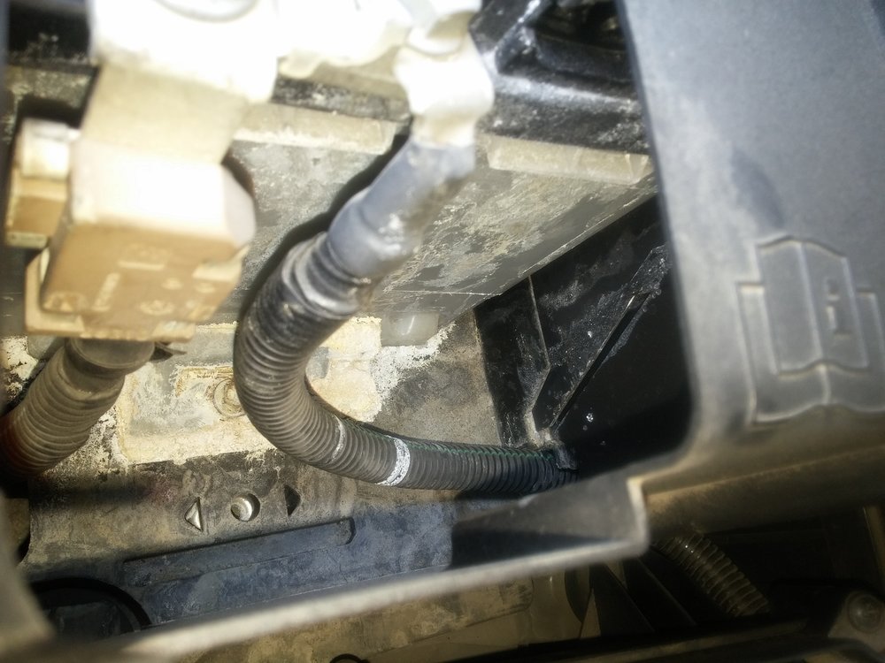

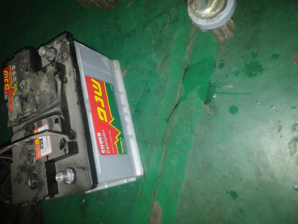

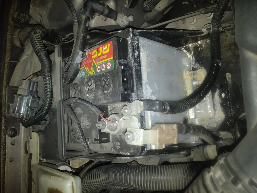

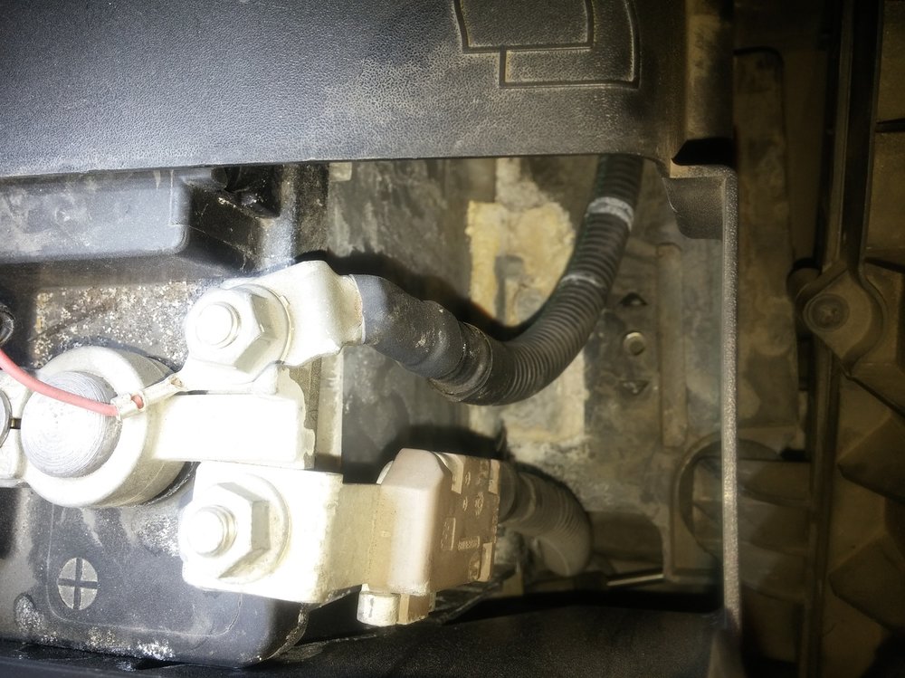

מה מסתבר? המצבר שלי דלף! היה לי מצבר שנפ מהסדרה של SILVER CALCIUM PLUS, אבל... עברו בקושי שנתיים והינה, הוא דלף.
*** מרק10, זה מה שמתקינים במוסכים לדוגמא, העלות של המצבר הזה הייתה קרוב ל 800 שקלים לפניי כשנתיים, המוצר ממש לא עומד בציפיות, מצבר עם טיפול וכו', היום במחיר נמוך יותר רכשתי מצבר בליגה אחרת וללא טיפול, זה הכי חשוב, אין איך לטפל בהם באמת עם המיקום במונדאו זה ממש מציק.
כפי שהתחלתי להרגיש לפניי כמה שבועות, התנעות קשות, סימנים כאלו ואחרים.
מה לא עשיתי? לא הרמתי שניה את המכסה מנוע ואת הפקק המכסה של המצבר להציץ שניה, היום בערב כשהצצתי, ראיתי שהוא דלף כהוגן - הכל ברור.
בהומו דיפו יש מבצע ללא מע"מ כרגע והמצבר יצא כולל העבודה וההחלפה (למרות שראיתי שאין להם כל כך מושג מה עשו והכוונתי אותם) בכ 770 שקלים, מחיר מצויין לעומת ה 870-900 שקלים במחיר הרגיל.
מדובר על מצבר DYNAMIC BLUE כמובן ולא ה BLUE הרגיל.
מספר תמונות להמחשה מצורפות.
המצבר דלף כי האיכות של מצברי שנפ שווה לטוסיק ואתה לא הראשון וכנראה לא האחרון שנתקל במצבר שדלף.
עלייך לנקות את המקום מספר פעמים עם סודה לשתייה מומסת במים.
הנזק של החומצה עלול להיות קטלני לחלקי מתכת שונים וכמובן לצבע לכן אני אישית הייתי מנסה לקבל פיצוי משנפ ואם לא הולך אז מכתב מעורך דין בכדי לנער אותם.

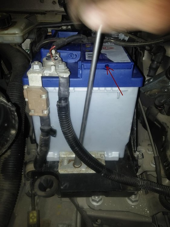

שכחתי !
שים לב שיש להסיר בצידו האחד של המצבר את הפקק לפליטת גזים. סימנתי לך בתמונה.
תבדוק את הנושא.
איזה כייף לי :)
שכחתי !
תבדוק את הנושא.
היי מרק,
תודה רבה על התגובה, שמתי לב שאתה באמת עוקב ומתעניין וזה מאוד נעים לדעת שבאמת אכפת לך.
בהחלט, הטעות הייתה לפניי שנתיים, כשהשארתי את הרכב במוסך וזה מה שהם שמו.. נו טוב, את הלקח למדתי כמובן ועל הדרך, השכלתי במספר דברים.
לגבי הפקק, כיצד אני אוכל לדעת (לא שאני כמובן לא סומך עלייך) לגבי הפקק? זה חדש לי כמובן (אני לא מומחה בתחום) אבל מה הכוונה להסיר? מדוע זה לא מצוין על המצבר עצמו? האם יש איזה ברושור בנושא או הסבר?
אני מתכוון להסיר בסופ"ש הקרוב כנראה את המצבר, לנקות שם היטב כפי שהמלצת ולהחזיר את המכסה פלסטיק.
איני יודע כמה זמן החומצה מהשנפ דולפת לה שם, אבל לשמחתי, המצבר בפורד יושב בתוך תיבת פלסטיק מגינה מאוד, יחסית כך שזה בהחלט מנע את מרבית הנזק, את רובו אם אמצא כזה.
מהיום, רק מצברים ללא טיפול, ההפרשים הכספיים שוליים ועד ללא קיימים, במיוחד לקראת סוף השנה שלרוב יש ללא מע"מ פה ושם והמחירים יחסית, סבירים לגודל המצבר והאיכות שלו והקטגוריה.

מדובר על מצבר רטוב ללא טיפול אשר במהלך הטעינה נוצרים גזים שחייבים להיפלט ממקום מסויים לכן מסירים בדרך כלל את הפקק אשר
רחוק מחום או מאיזור שעלול להפגע מהגזים הרעילים.
איפה זה רשום ? בזמנו רכשתי מצבר תוצרת בוש ובדף המידע אשר מצורף למצבר הופיע המידע הזה.
אם אנסה לחפש לך אישור לדבריי.
