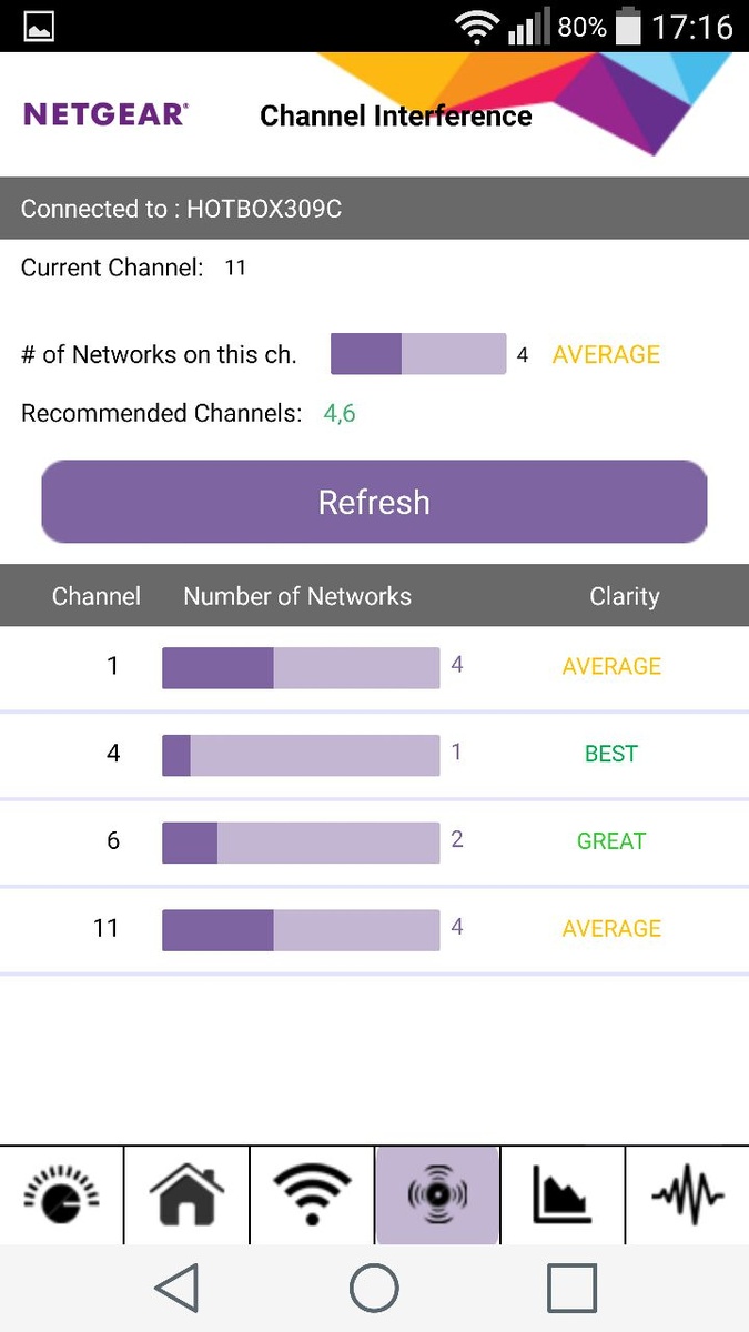

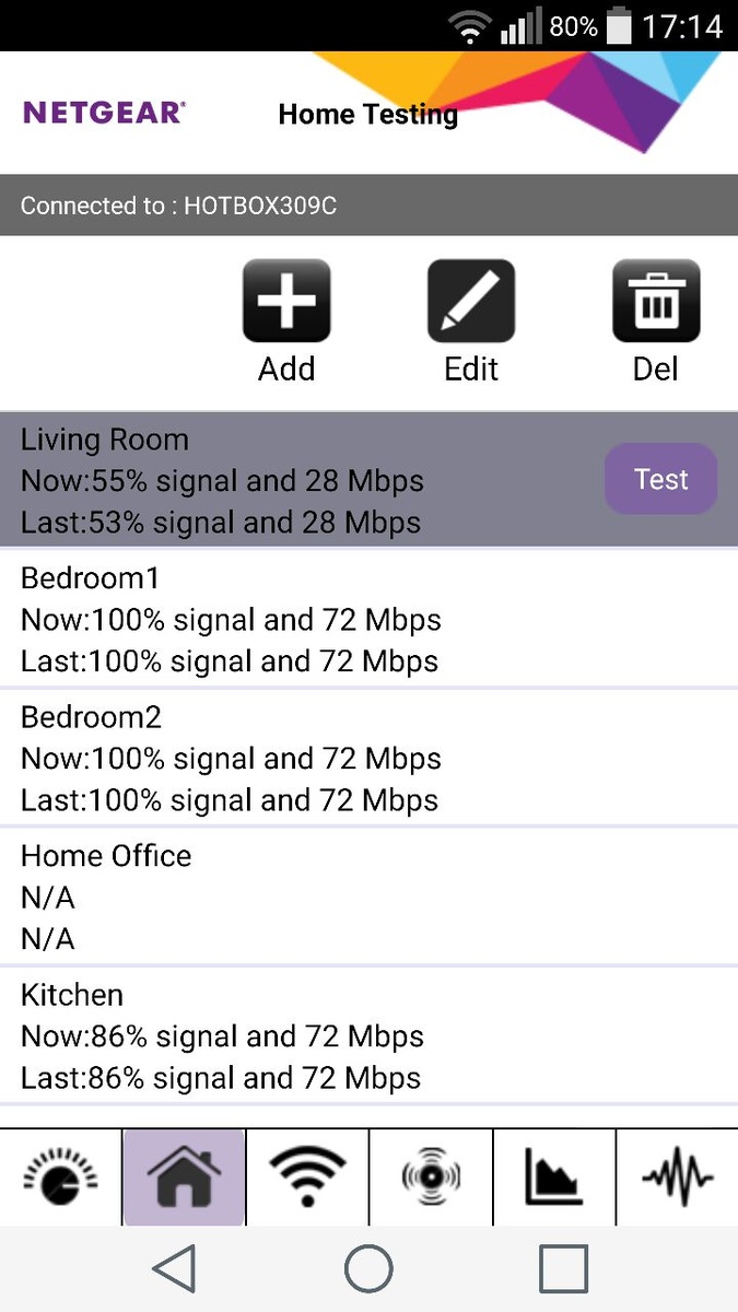

נסה להוריד אפליקציה שבודקת את טיב קליטת ה-WiFi, למשל זו. חפש WiFi analyzer ב-google play.
יתכן שיש עוד רשת שפועלת באותו ערוץ ומפריעה לקליטה, והפתרון יהיה הגדרה מחדש של ערוץ ה-WiFi.

הורדתי את 2 האפליקציות שספריאל ציין, להלן צילומי מסך:
WhatsApp Image 2016-11-26 at 17.15.03.jpgWhatsApp Image 2016-11-26 at 17.16.14.jpg

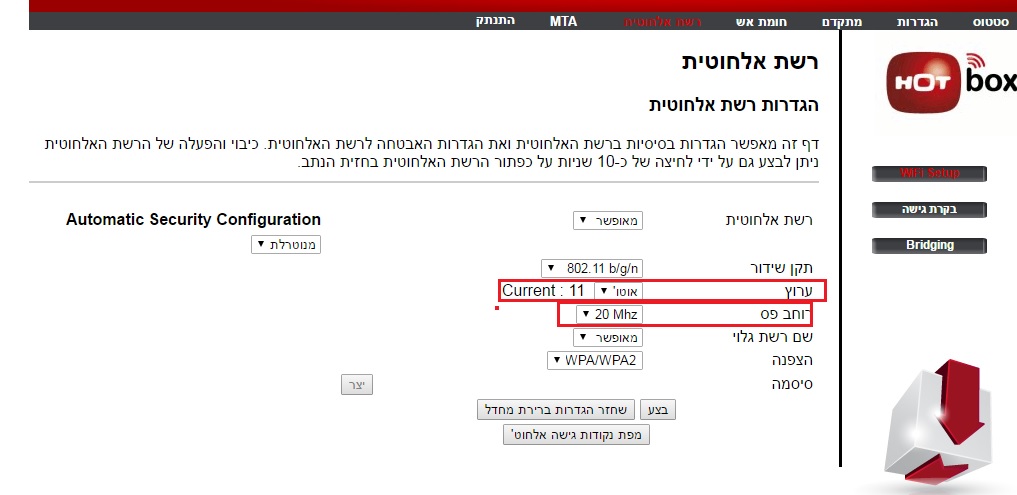

כרגע מצרף תמונה נוספת מהגדרות WIFI. שיניתי את הערוץ לאוטומטי כדי שימצא את הכי פנוי:
מה זה רוחב פס? יש לי שם אופציה 40 ולא ה20 שמוגדר כעת. לשנות?

בדוק את מספר הרשתות בסלון, כיוון שש יש לך קשיי קליטה.
אם אכן ההוטבוקס שלך מוגדר בערוץ 11 שנה לו את ההגדרה, כיון שבערוץ זה, שאאל"ט הוא ברירת המחדל של לא מעט נתבים, יש לא פחות מ-4 רשתות (וכך גם בערוץ 1). נסה להגדיר את ההוטבוקס בערוץ פנוי.
