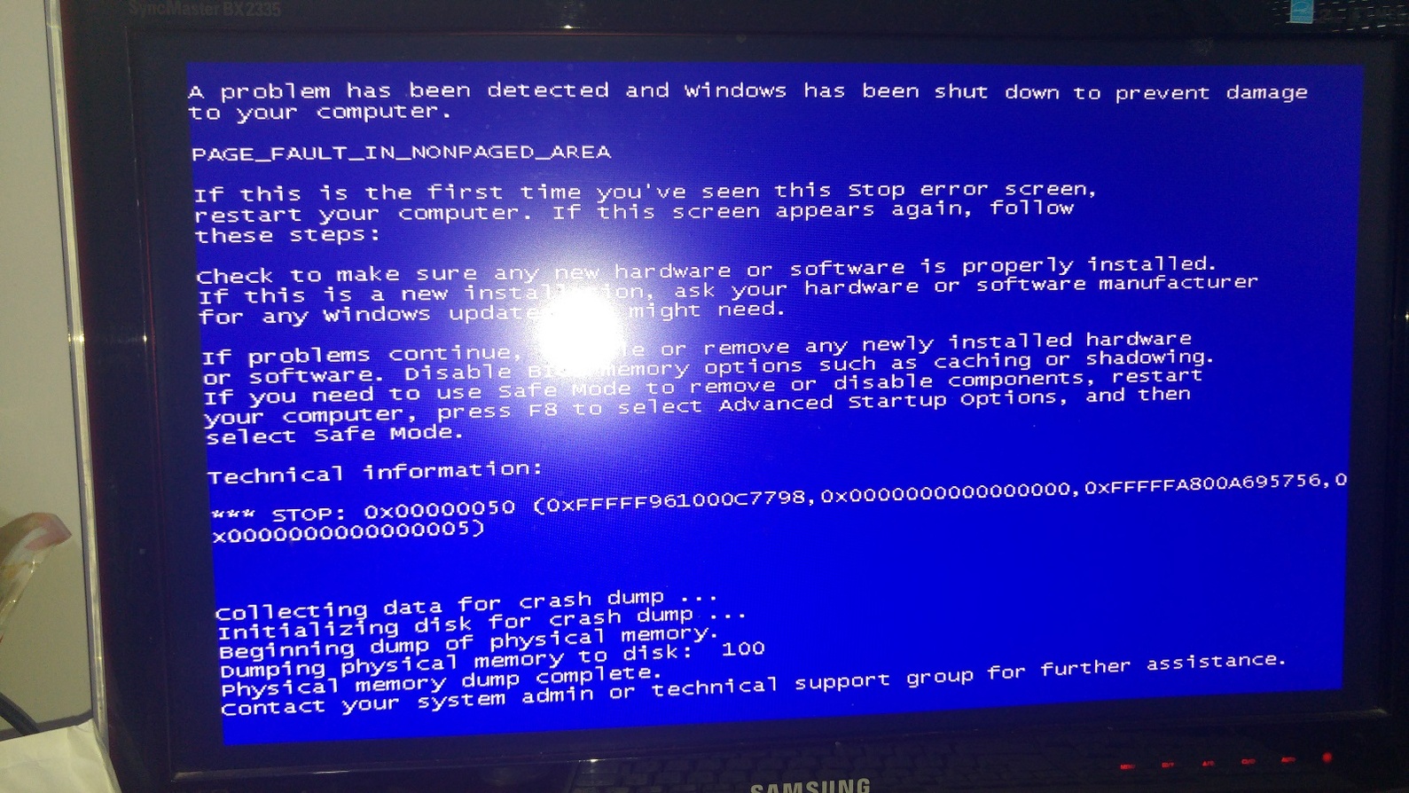

קודם כל הבסיס של המחשב שלי הוא די טוב, כרטיס מסך של HD6870 (די חזק בזמנו), זיכרון 6 ג'יגה, ווינדוס 7 64 ביט, מעבד I5 2500 ולוח אם לא רע. מה שכן, דיסק קשיח בן כמה שנים טובות מאוד.
העניין הוא שבחודשים האחרונים מדי פעם היו לי מסכים כחולים פה ושם, לא משהו שאמור להדאיג או לשים לב אליו באופן רציני.
בשבוע שבועיים האחרונים זה כבר נהיה ממש הזוי ובממוצע יש לי איזה 10 מסכים כחולים ביום?לפחות ביומיים האחרונים.
למיטב ידיעתי, משתנות השגיאות.
שמתי לב שלפעמים יש מסכים כחולים כשאני מנתק חלק כגון כרטיס רשת או דיסק און קי, אך ברוב המקרים המסכים הם דווקא כשהמחשב לא במאמץ, סתם גולש באינטרנט.

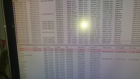

היום רק לשם שינוי הורדתי BLUESCREEN. שתי דקות עם בן דוד שלי על המחשב נראה כאילו הבעיה קשורה לכרטיס מסך\דרייברים. כמובן שהמחשב שלי די עמוס משטויות עקב ווינדוס יחסית ישן ודיסק קשיח עוד יותר ישן אבל שורה תחתונה נקי מוירוסים למיטב ידיעתי.
מצורף תמונות: אין לי כח להתעסק עם המחשב כאילו לא חסר לי דברים על הראש, אז אם למישהו יש כאן פתרון קליל אני מוכן לתת לו סיבוב על הקורולה.:lol: (סתם סתם).

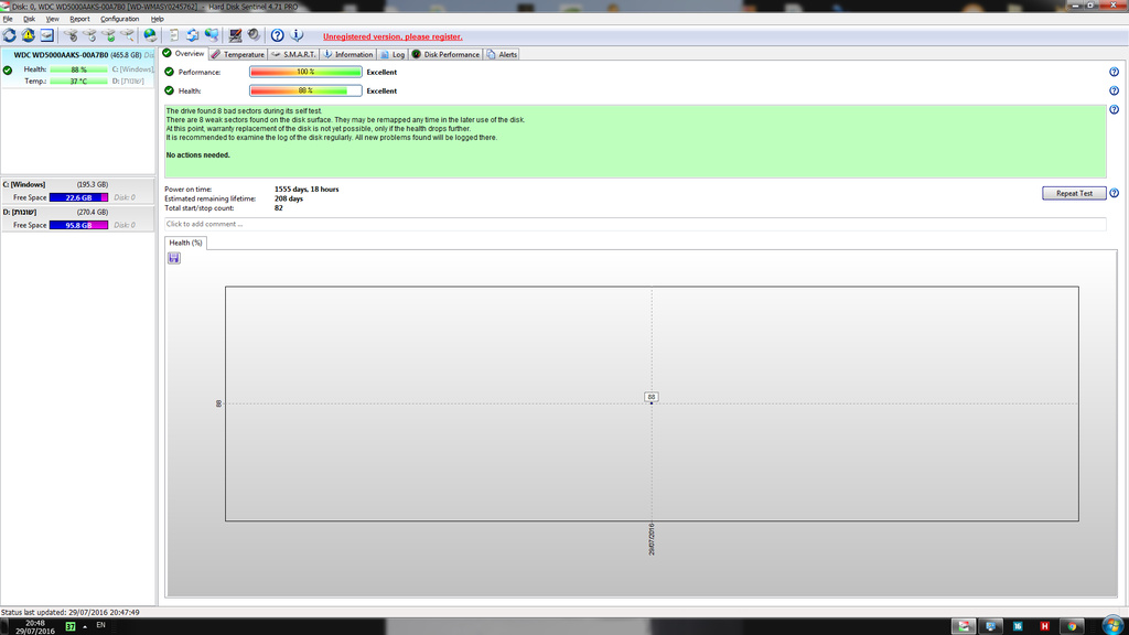

צריך לבדוק את מצב ההרדיסק.
תוריד את זה וצלם את המסך:
http://www.hdsentinel.com/download.php

זה התוצאות שרצית שאני אעלה?
עריכה אחרונה על ידי אושריקו
ההרדיסק שלך מראה סימני גמגום ועבד גם לא מעט זמן, שקול החלפה בזמן הקרוב.
(הייתי ממליץ על SSD)
לא יודע למה כולם פספסו, אבל בפירוש רואים קוד 50 במסך הכחול = בעיה באחת ממודולי הראם רוב הסיכויים או לחלופין, בעיית חומרה כזאת או אחרת.
יש לוינדואוס תוכנות בדיקה עצמאיות שניתן להפעיל לבדוק את מודולי הראם או תוכנות חיצוניות.
יש טבלת קודים מפורשת אצל מיקרוסופט לכל סוג תקלה, ניתן למצוא את זה בחיפוש קליל.
אבל, אתה אומר שמספרי השגיאות משתנות, אולי כדאי שתתחיל לתעד, אבל ללא ספק, קוד תקלה 50 = מודול ראם כלשהו, תתחיל לשחק איתם להוציא אחד אחד, או לחלופין, להתקין תוכנה המאמצת ובודקת תקלות במודולי RAM, לא חסר כאלו והן ממש טובות.
