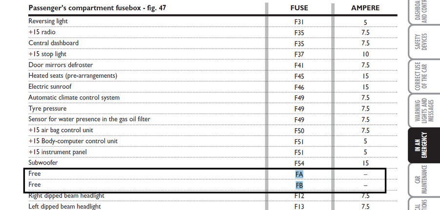

לגבי 3, מסכים איתך שהמצב האידיאלי הוא להתחבר לפיוז של המצת, הבעיה היא שהוא שוכן בתא המנוע (בדקתי בספר הרכב), לכן צריך למצוא פיוז אחר להתחבר אליו, מבין אלו ששוכנים בתא הנהג.
העלתי תמונה מספר הרכב של הפיוזים ששוכנים בתא הנהג, אשמח אם תוכל לעבור עליה ולומר מה לדעתך הפיוז הטוב ביותר להתחבר אליו.

בעקבות תגובתו של Automatic1 אני רוצה לתקן את מה שאמרתי.
צריך לדעת לאן אתה מתחבר לפני שמבצעים חיבורים. המצת זה בהחלט מקום טוב.
במקרה הזה, שאתה לא רוצה להעביר כבל דרך תא המנוע תוכל להתחבר לפיוז F35.
בסדר גמור, מקסימום אני אנסה כמה פיוזים עד שאני אגיע לאחד שמוזן באופן הרצוי לי.

לא לא. זו גם הסיבה שתיקנתי את מה שכתבתי.
אל תחבר לכל פיוז שאתה חושב שיתאים.
לצורך העיניין, גם הפיוז של מעגל כרית אוויר עשוי להתאים. אבל אתה לא רוצה להתחבר לשם (ואאל"ט זה גם אסור).
