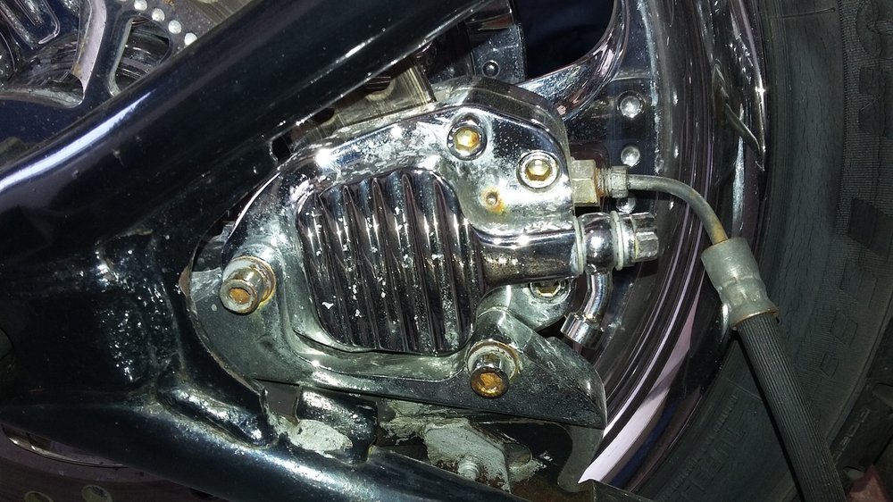

היי שלום לכולם.
הבאתי מארה"ב הארלי סופטייל שנת 86.
הבלם האחורי אינו מקורי ושייך ליצרן שנקרא gma engineering.
במקום ניפל נורמלי לניקוז אויר כמו שיש בתמונה של היצרן הבלם הגיע עם התקן סופר מוזר שנראה כמו ברז (תמונה מהקליפר מצורפת).
מאוד קשה לנקז אויר וגם אי אפשר לדחוף לו מזרק וצינורית.
יש שם הברגה אינצ'ית בקוטר 9.5 מ"מ לניפל הזה.
אני לא מצליח למצוא ניפל מתאים. מישהו יודע איפה אפשרי להשיג ניפל מיוחד כמו שצריך להיות במקור (תמונה של המקור מצורפת)?

אתה צריך להכנס לחנות אספקה טכנית ולחפש שם סביר שיש. אלו דברים די מקובלים וזמינים.
שלמה דן גדרון
לפי מה שנראה עשו שם קומבינה. איפה שנכנס הצינור בלם אצלך היה צריך להיות הניפל ניקוז הרגיל, ואיפה שה"ברז" הזה שאתה מתכוון אמור להיות הצינור ברקס.

מוריס, תשווה לתמונה של החלק מהיצרן ותראה שהכל מחובר בחיבורים הנכונים.
זה פשוט הברז הזה שהוא לא לעניין לצורך ניקוז אויר.
הייתי בדיסקל, בהמדביק ובעוד כמה עסקים בסביבת שונצינו-טברסקי-תושיה-יצחק שדה וכו', בינתיים לא מצאתי.
אופנוען
מה שאתה קורא לו ברז נראה לי כמו סופית של צינור ברקס שבורג עם חור נכנס דרכו לקליפר.
לדעתי קומבינה, סגרו כי לא היה/נהרס הבורג ניקוז

לדעתי עדיף לחזור למקור מבחינה בטיחותית וגם ויזואלית (גם הצמיג האחורי מלא סדקים) .נראה לי שניסרו את חיבור הבנג'ו ששימש להזנה וסתמו את החור. בתמונה המצורפת להמחשה רואים חיבור עם יציאת הברגה לניפל חיבור לצינור גמיש (במקרה זה הכיוון שונה ב - 90 מעלות ).
מחירו 12 דולר באר"הב . מצרף קישור של חנות לנושא הנ"ל .
בברכה אריק בנג'ו.jpg http://www.jpcycles.com/harley-softail-brakes?Nao=0
