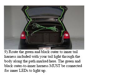

האם חיברת את הכבל צהוב/שחור כפי שמוסבר בקובץ המצורף באתר אשר ממנו רכשת את הפנסים ?
http://www.spyderusa.com/spy/images/pdf/taillight/ALT-YD-VG03-LED.pdf
מנורת אור רוורס אכן צריכה להיות בצד ימין.
כן החוט הזה מתחבר בין החלק של הפנס (הקטן) ששם יש אפשרות לחיבור
לבין הפנס הגדול מתחת יש שם 2 חיבורים וצריך לחבר את החוט הירוק שחור הזה לחוט שנמצא ליד הקונקטור ששם גם יש אפשרות חיבור
יש עוד שקע כזה בתוך הצמה שאפשר לחבר אותה לשם אבל לפי התמונות והסרטון שראיתי מחברים את זה לחוט שנמצא ליד הקונקטור ומן הסתם ניסתי לשני החיבורים
אבל האיתות לא עובד
