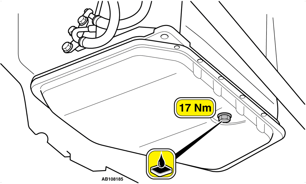

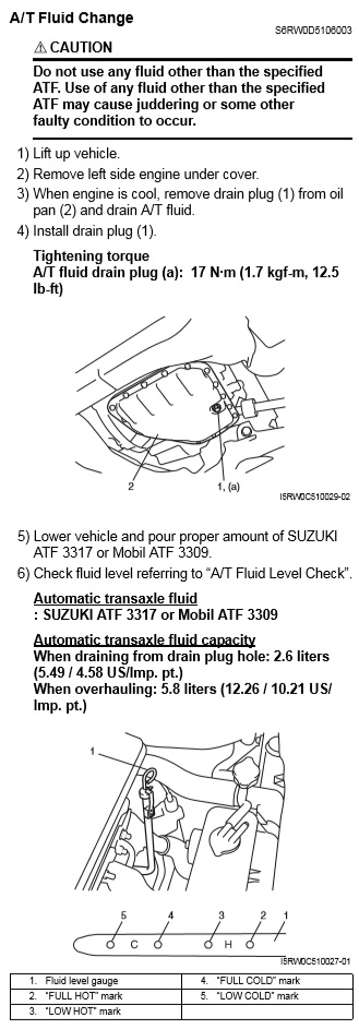

יש ברשותי ספרות יצרן מלאה ל SX4. לפי מה שכתוב שם יש להחליף נוזל תיבת הילוכים כל 165,000 קילומטר וללא הגבלת זמן. תחת תנאים קשים רשום שמומלץ להחליף את הנוזל כל 30,000 ק"מ או שנתיים.
בהנחה שרכבך אינו עובד בתנאים קשים, אני חושב שנכון יהיה להחליף את הנוזל בתדירות גבוהה מזו המומלצת על ידי היצרן, נאמר כל 60-80K ק"מ. זו תעודת ביטוח לתפקוד תקין של הגיר, שמירת תכונותיו החיוניות של הנוזל והארכת חיי הגיר.
כמו שכתבו לך, הנוזל המומלץ הוא SUZUKI ATF 3317 או נוזל Mobil ATF 3309, אצל אבי חלקי חילוף למשל הוא עולה 69 ש"ח לקווארט (946 מ"ל). הכמות הנדרשת בהחלפה חלקית (ריקון דרך פקק הריקון) היא 2.6 ליטר, במערכת יש בסה"כ 5.8 ליטר.
בהצלחה.
