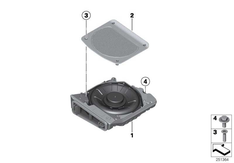

אני מניח שזה משתנה כתלות בשנתון הרכב ובמערכת (המקורית) המורכבת, אבל יש סאבים מקוריים שיושבים כאמור מתחת למושבים:
אם קיים כזה, אני מניח שהוא יהיה מצוות למגבר מקורי שאז יש לבדוק איך עוקפים אותו.
