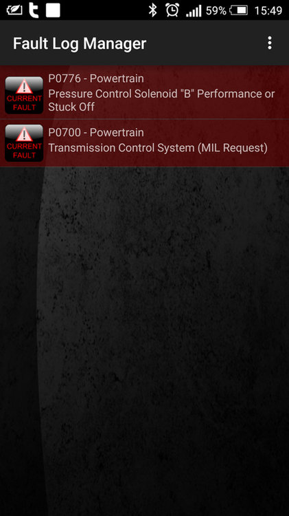

היום אבי התקשר להודיע לי שנדלקה לו נורת Check Engine והרכב החל לעבוד לאט יחסית ולא העלה הילוכים מעבר לשלישי (רוורס נכנס ללא בעיה).
בדקתי לפי ELM327 ו torque pro ומצאתי 2 שגיאות ממחשב הרכב.
P0776
P0700
כמו כן הודעת Service Engine Soon למרות שאבא שלי ביצע טיפול לפני שבועיים בערך
הרכב עבר 105000 ק"מ.
לפי בדיקות ברשת מדובר על בעיה מכאנית בגיר שקשורה ככל הנראה להילוכים 3+5 או 2+4+6 (שישה הילוכים במאליבו הנ"ל?)
אבא שלי טוען שייתן והמצבר עושה בעיות כיוון שהוא כבר מצריך החלפה + לא הניע לו לפני חודש בערך. ביצענו איפוס מצבר בשביל הסר הספק למרות שלדעתי הדבר אינו קשור, התקלה נעלמה ולא עלתה במחשב הרכב ולאחר נסיעת בדיקה של רבע שעה בערך הרכב עבד תקין לחלוטין.
כמו כן בדקנו נוזל גיר והמפלס תקין, הנוזל יחסית אדמדם ולא מריח שרוף מלבד הריח המזעזע שיש לנוזל הנ"ל.
תחושת בטן שלי - ככל הנראה מן הסתם התקלה תחזור בקרוב מאוד היות ותקלות לא עוברות מעצמן, אך שמתי לב שבזמן התאוצה הרגילה בנסיעה הילוך 3 נכנס במעט קפיצה/בעיטה קטנה מבין כל שאר ההילוכים שנכנסים חלק כולל 5.

לפי הסריקה שלך אם אפשר לסמוך על התוכנה הנורת מנוע נדלקה בבקשה של המחשב גיר
המחשב גיר רושם תקלה על שסתום חשמלי בגיר
תיגש למשפץ גירים לבירור עלוית ובדיקה מקיפה יותר
לאחר שהרכב הגיע למוסך על גרר יחד עם אבא, עשו בדיקה ב UMI ומסתבר שדרוש שיפוץ תחת הסעיף "החלפת בית מצמדים".
כנראה שהתקלה ידועה בשברולט כי נאמר לאבי שהוא לא נדרש לשלם דבר בנוגע לתיקון - שהוא כולו על חשבון UMI.
לא ידעתי שיצא ריקול בדבר הנ"ל, כולל הארכת האחריות על הגיר עד ללא פחות מ 10 שנים על הכביש, כלומר עד 2019.
הרכב יחזור משיפוץ ביום שני ככל הנראה.
