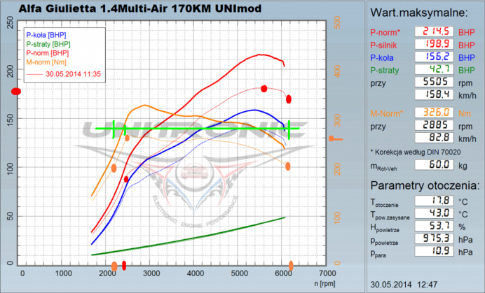

המציאות קצת שונה.
המנוע הנ"ל נמצא ביצור מלא כ 6 שנים , אם באמת הייתה בעיה, היו מבצעים שינוי.
במנועי המולטיאייר, אנו מקבלים מומנט יפה של כ 22-25 קג"מ בין כ 2.200-6200 סל"ד.
ברכבי 2,000 סמ"ק הרגילים - המומנט הממוצע כ 21 קג"מ בטווח 4.000-7000 סל"ד.
טווח רצועת הכוח, של המומנט די דומה כ 3.500-4000 סל"ד.
אבל - ההבדל בזמינות כוח המומנט גדול יותר במולטיאייר, כבר ב 2.200 סל"ד - הוא כ 22 קג"מ.
בסל"ד נמוך הוא יותר חזק , מהכוח המלא של מנוע ה 2,000 סמ"ק הרגיל בשיאו.
ויש הספק מלא לאורך טווח של כ 4.000 סל"ד.

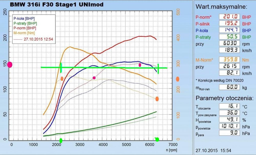

נתוני מנועי הטורבו של VAG די דומים, רצועת הכוח גם כ 3500-4000 סל"ד.(מצורפים גרפים)
הצבעים הכהים - אלו הגרפים עם Chip tuning
הצבעים הבהירים עם העיגולים מצב רגיל, סטוק מהחברה.
האדום הבהיר בעיגולים הספק מנוע.
הכתום בהיר בעיגולים ומימין בגרף - מומנט קג"מ.
בירוק - מסומן טווח העבודה של המומנט וההספק.
בגולף - ההספק ב 110KW = 150HP - טווח העבודה כ 1.500-5600 סל"ד. כ 4000 סל"ד.
בשאר הדגמים - טווח העבודה כ 2200-6200 סל"ד . כ 4000 סל"ד.
הגרפים לפי הסדר - ג'ולייטה, גולף 7 150HP , ב.מ.וו 1.6 136HP , גולף GTI.

בג'ולייטה מעבירים הילוך ב 5000 סל"ד, סיבובי המנוע יורדים ל 3.500 סל"ד - ורצועת הכוח, המומנט מלאה
וחזקה, ומושכת שוב ללא בעיה למעל 5.000 סל"ד.
הבעיה בטווח עבודת המנוע היא בהילוך האחרון למהירות הסופית - לעבור מעל מהירות 220 קמ"ש -
לצערנו בעיה זו מופיעה כמעט בכל מנועי הטורבו.
לשמחתנו ברכבים היום, יש לפחות שישה הילוכים ולכן תמיד יש כוח זמין.
לכן אם זו הבעיה ..שלא מאפשרים לנסוע יותר מ 220 קמ"ש - אזי אתה צודק, המנוע דפוק..
