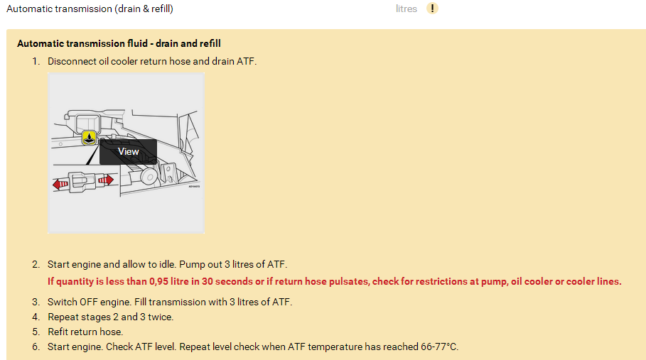

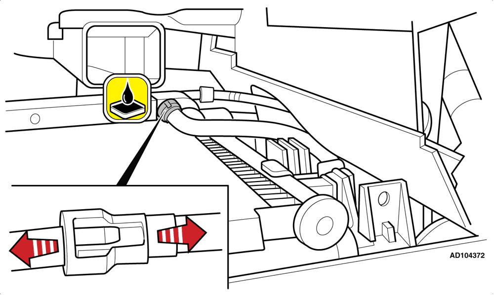

אין צורך לפרק את הקרטר, מספיק לנתק צינור שהולך לקולר שמן גיר, הנה ההוראות לפי אוטודאטה:
השמן שאתה צריך הוא בתקן WSS-M2C938-A

אלה ההוראות לפוקוס דור 2?
זה לא מסוכן שהמנוע עובד בזמן הריקון? זה נשמע כמו וריאציה של השיטה (המפחידה לטעמי) שבה מחליפים את כל השמן גיר ע"י מילוי וריקון בו זמנית.
ובמקרה הזה, שבו השמן מעולם לא הוחלף, אתה ממליץ על החלפת כל השמן בטיפול אחד כמו בהוראות האלה או על פריסת של ההחלפה לשני טיפולים במרווחים של נניח שנה?
