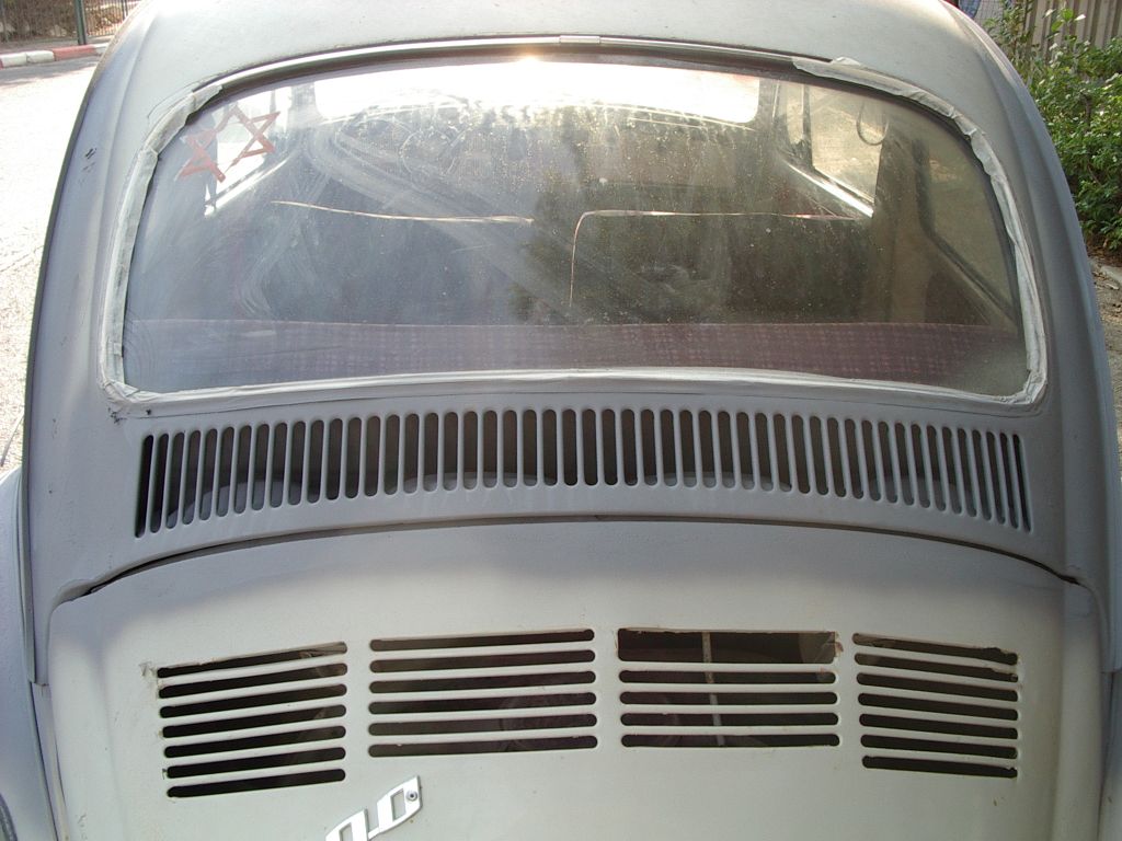

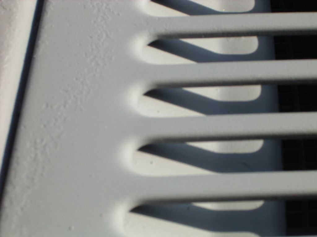

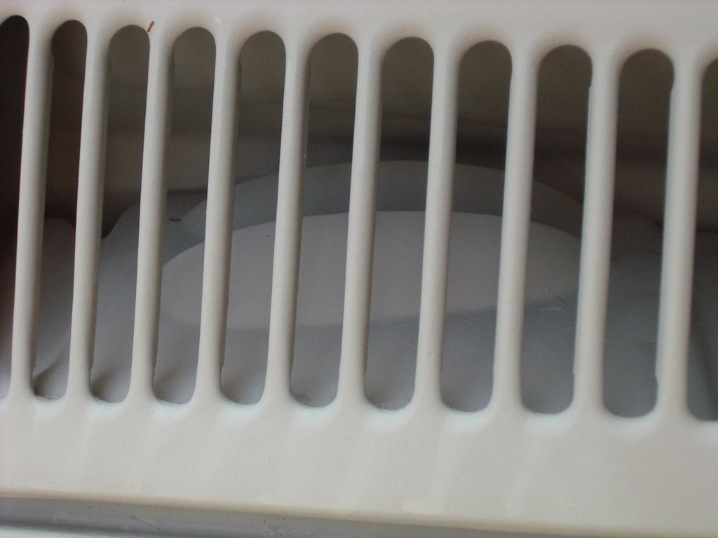

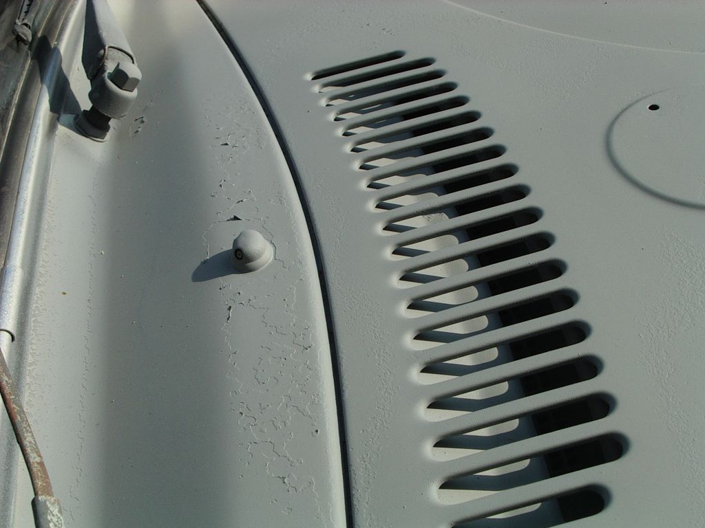

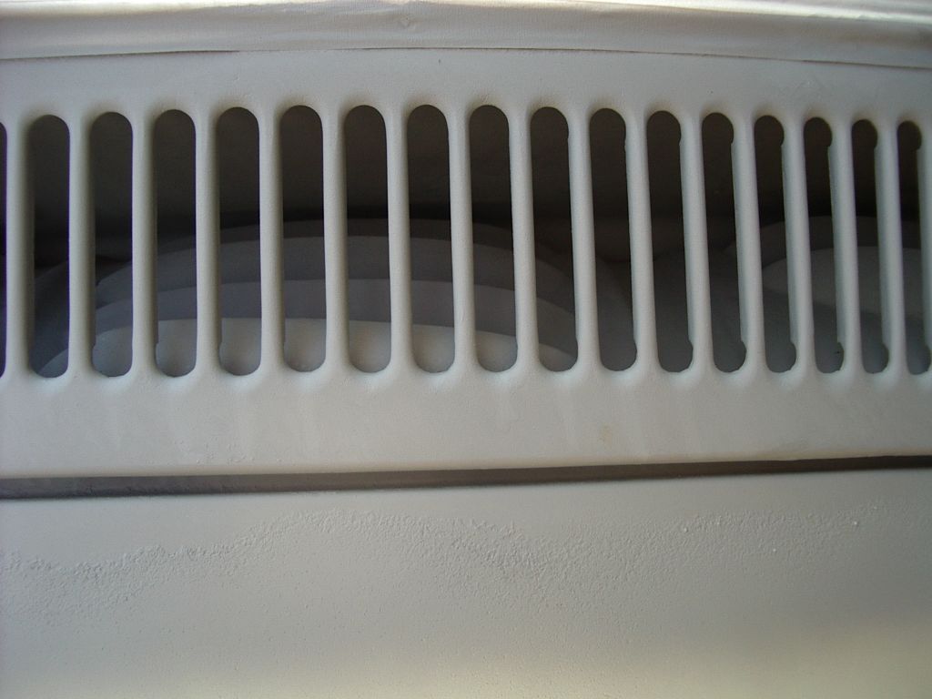

החיפושית בלתה אצלי ואצל הפחח מעט יותר מחצי שנה, כאשר הפחחות עצמה לקחה כחודשיים וחצי.
המכונית בילתה עוד כשלושה חודשים בהמתנה לתאום עם מישהו שיעשה ניקוי חול לפתחי האיוורור השונים שצברו חלודה שלא ניתן להגיע אליה באמצעים קונוונציונליים.
כבר כמעט הרמתי ידיים בנושא...רוב מנקי החול איתם דברתי טענו שניקוי חוק יעקם את ה"שפיצים" של פתחי האיוורור ויגרום ליותר נזק מתועלת.
ואז...הישועה באה ממקור לא צפוי
יום אחד החיפושית סירבה להניע...בור ועם הארץ שכמותי בנושא חיפושיות גילה לראשונה שבחיפושית המצבר שוכן לו כבוד מתחת למושב האחורי...בדיקה של תאריך תום האחריות גילתה שבעוד 24 שעות תסתיים האחריות (שנפ 18 חודש) שיחה עם יוסי שמש, חשמלאי חביב ונחמד מפ"ת העלתה שהאפשרות היחידה לממש את האחריות במצב זה, היא לנסוע למרכז של שנפ בתל-אביב בדרך בגין ולהחליף את המצבר שם.
רצה הגורל ומאחורי המרכז של שנפ בתל-אביב יש מקום בו עושים ניקוי חול...
שיחה עם הבחור גילתה שהוא מוכן לעשות את העבודה, לא מפחד שהיא תצא לא טוב (אם כי לא מוכן להתחייב שלא יהיו חורים בפח...אך חושב שהסיכוי קטן) משא ומתן קצר הביא להצעת מחיר סבירה בהחלט לניקוי חול שכלל את פתחי האיוורור, המרזבים בצידי הרכב, וארבעה ג'נטים שאינם על הרכב.
כמו"כ סוכם (חשוב מאד!!!) שמיד לאחר ניקוי החול ירוססו המקומות בהם בוצע הניקוי בצבע יסוד.
התוצאות לפניכם (התמונות מייד לאחר ביצוע הניקוי, לאחר מעשה הצטערתי שלא צילמתי גם לפני הניקוי )
רק כדי שתבינו במיוחד בפתחי האיוורור שמעל המנוע (מאחור כמובן...) לא היה ניתן לראות את צורת פתחי האיוורור פשוט ראו סלט גדול של חלודה.
