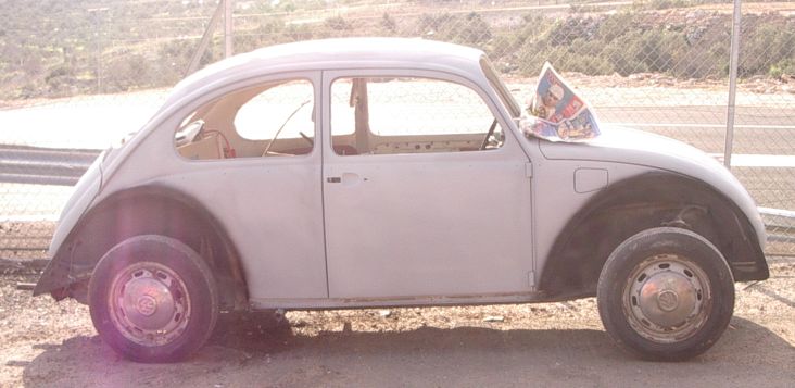

הצביעה בשחור הסתיימה.

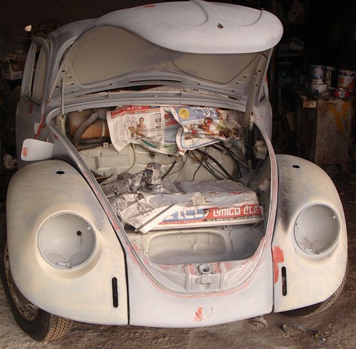

היום יבצען ביקורת על כל האוטו (למצוא מקומות שהתפספסו)
ויצבעו בצבע יסוד מחדש את מכסה תא המטען שהתקלף קצת בגלל לחות וגשם שהיו בסביבה כשצבעו אותו פעם ראשונה.

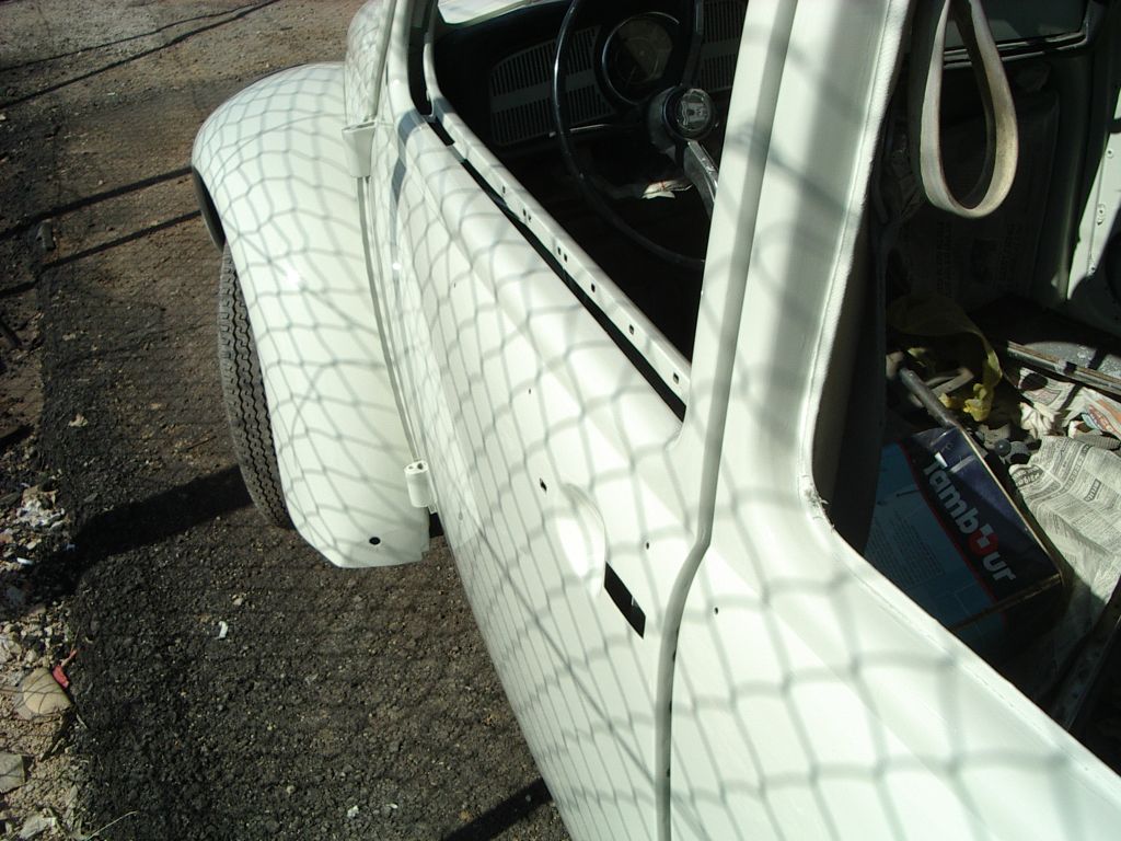

לאחר מכן ירכיבו את הכנפיים אך ישאירו רווח בין הכנפיים לגוץ כדי לאפשר לצבע (ולגומיות...) להכנס ברווח בין הכנפיים לגוף.

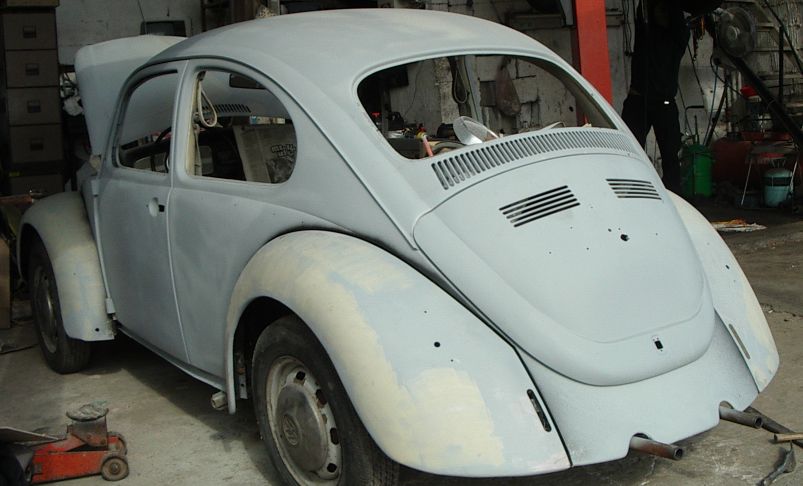

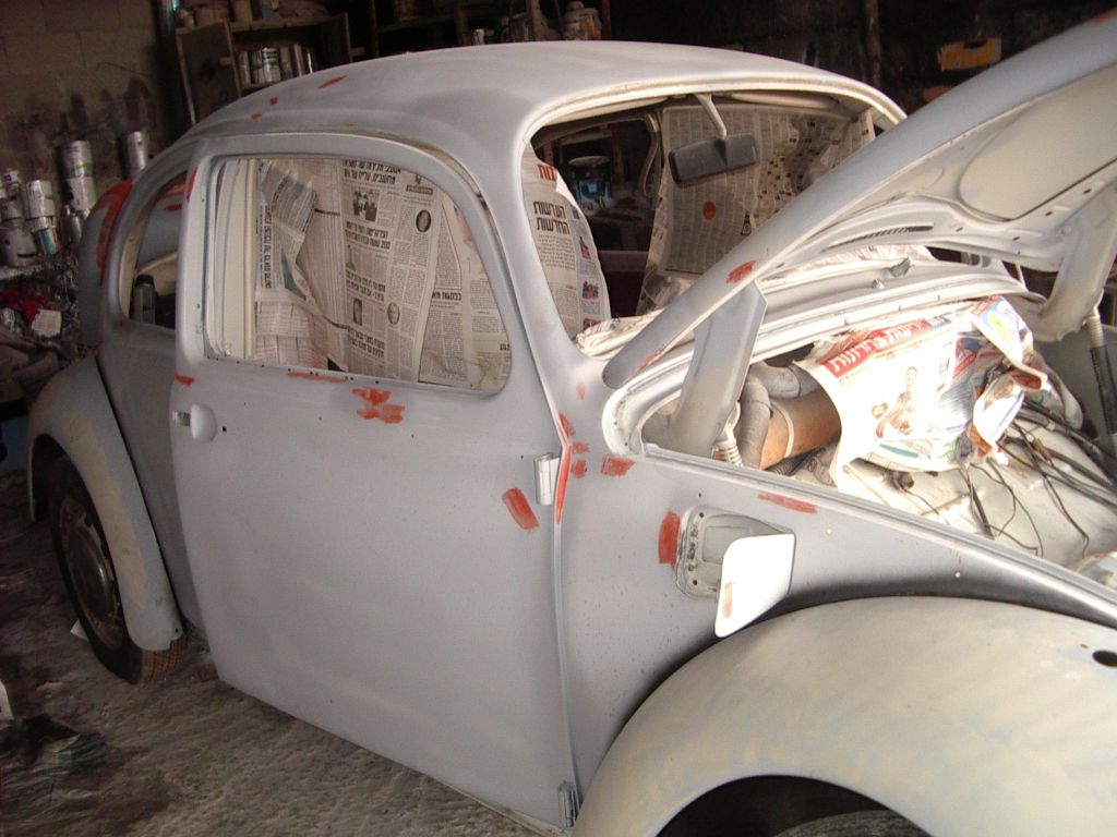

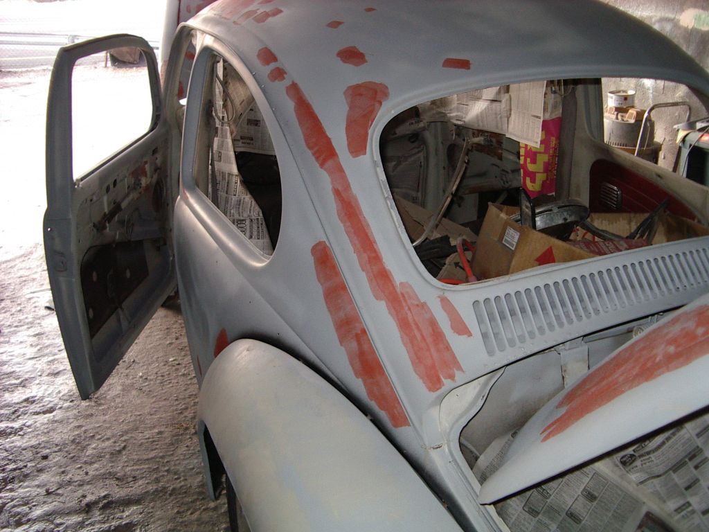

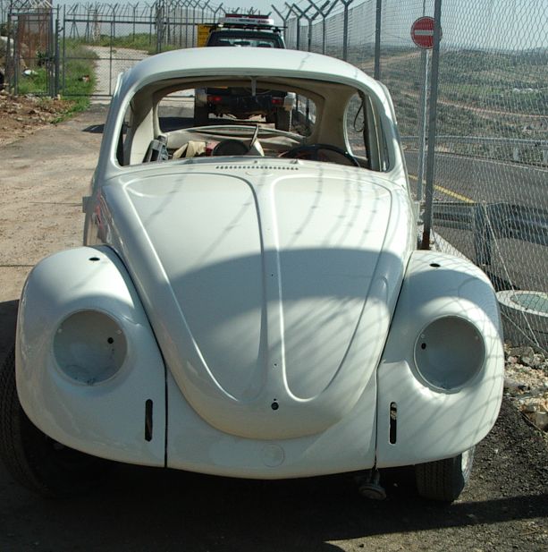

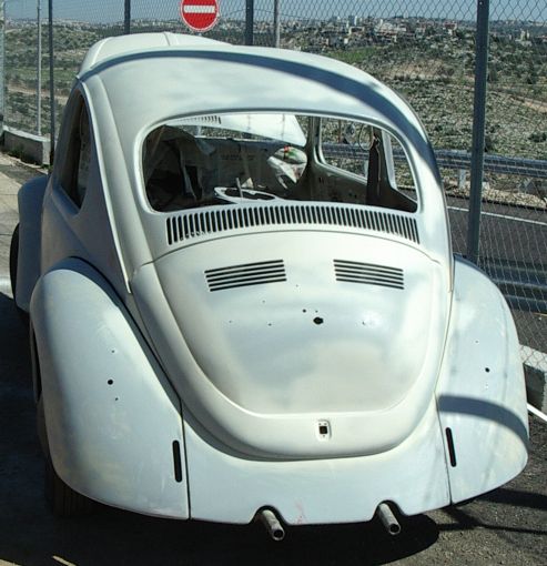

והפעם קצת צילומי חוץ...
סקודה קודיאק 1.5 STYLE
טויוטה יאריס קרוס הברידית

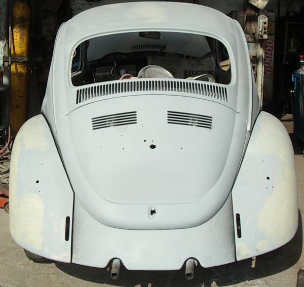

תמונות מהיום.

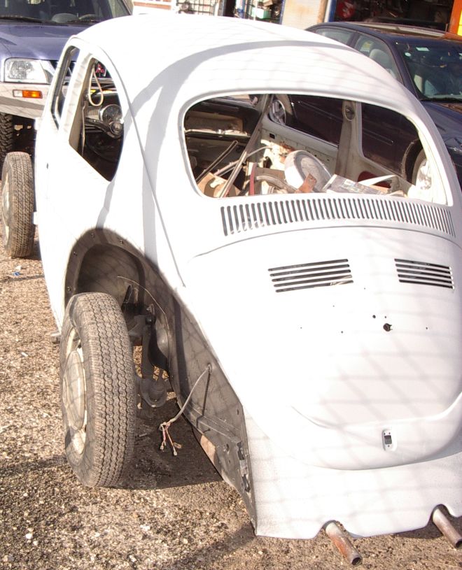

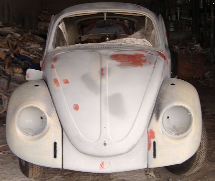

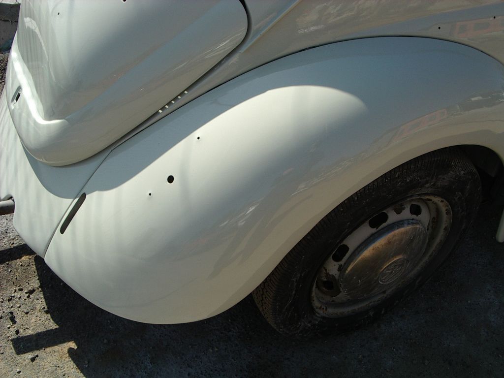

הכנפים הורכבו והוחל בהחלקה סופית של הרכב לפני צבע (החומר הצהוב שנראה בתמונות בעיקר על הכנפיים) כמו"כ יש עוד כמה חלודות לתקן בתא המטען.

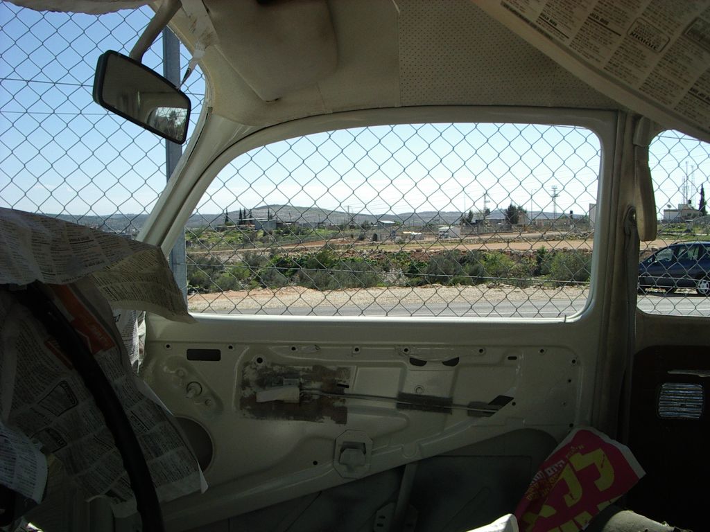

דיווח אחרי הרבה זמן של שתיקה, זאת מכמה סיבות:
1) הגיע זמן הפרטים הקטנים שלא תמיד ניתן להראות בתמונות....
2) מזג האוויר עושה את שלו וי' עסוק בעבודות שגרתיות והרבה יותר מכניסות...
ובכל זאת:

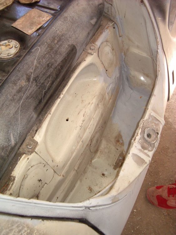

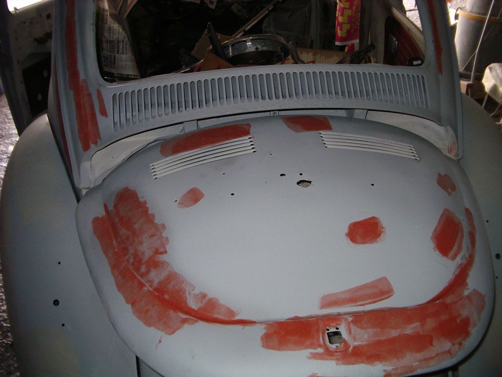

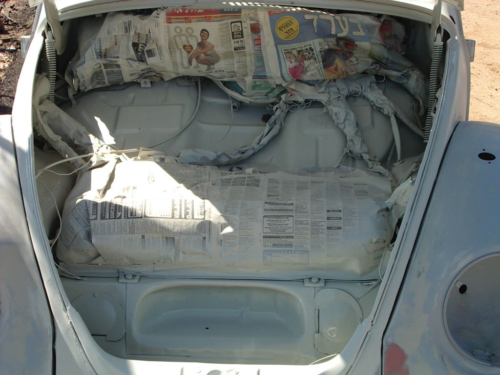

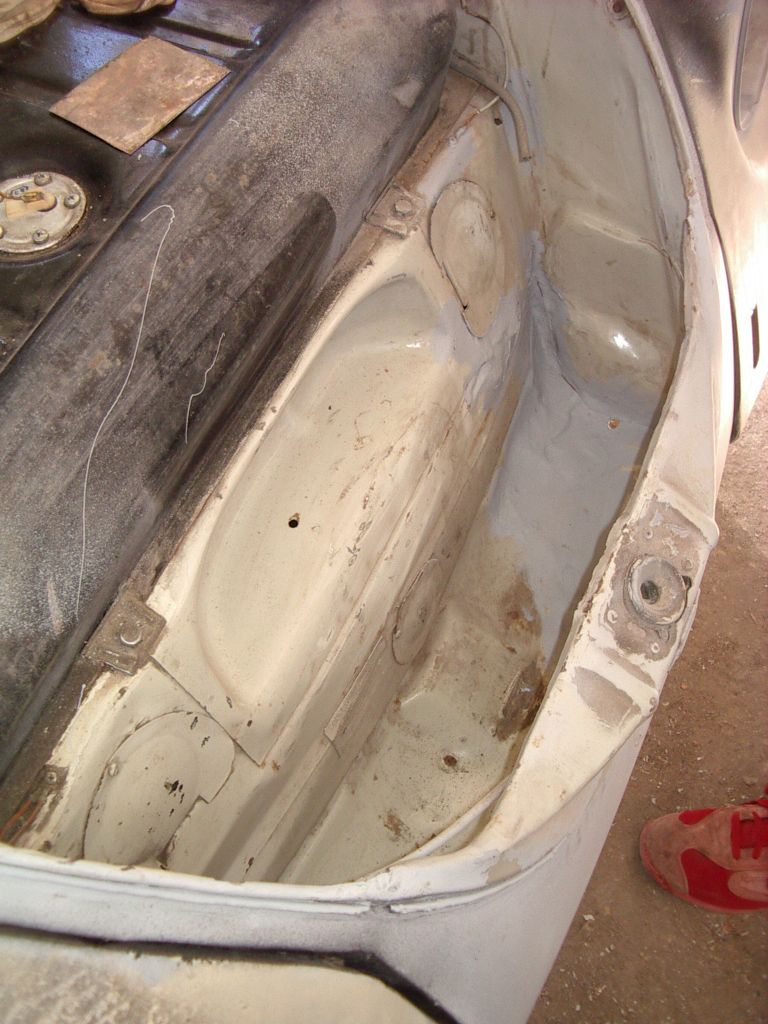

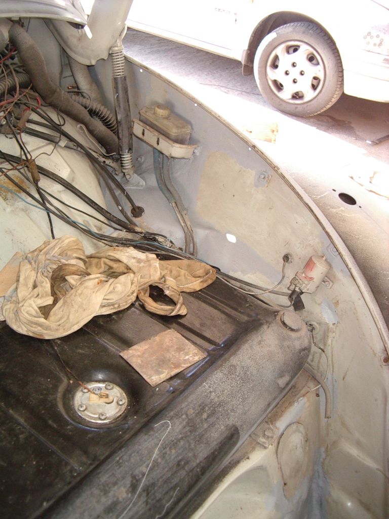

מצ"ב תמונות תיקון חלודות בתא המטען + השלמה של הפעם שעברה...
בתמונות השמאלית ליד מיכל נזול הבלמים שימו לב לצבע הבהיר שיש שם, היתה שם הרבה חלודה, וי' אומר שזאת מחלה של כל החיפושית שנגרמת כתוצאה מדליפה של נוזל הבלמים.

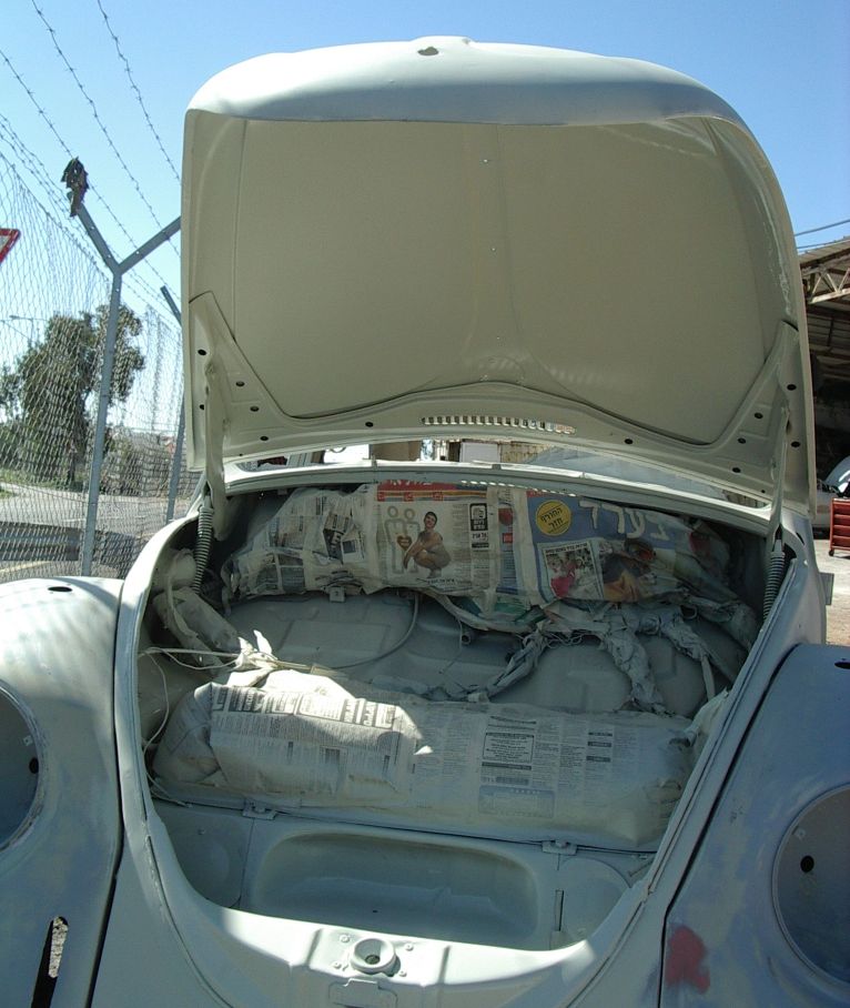

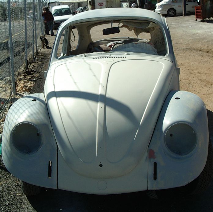

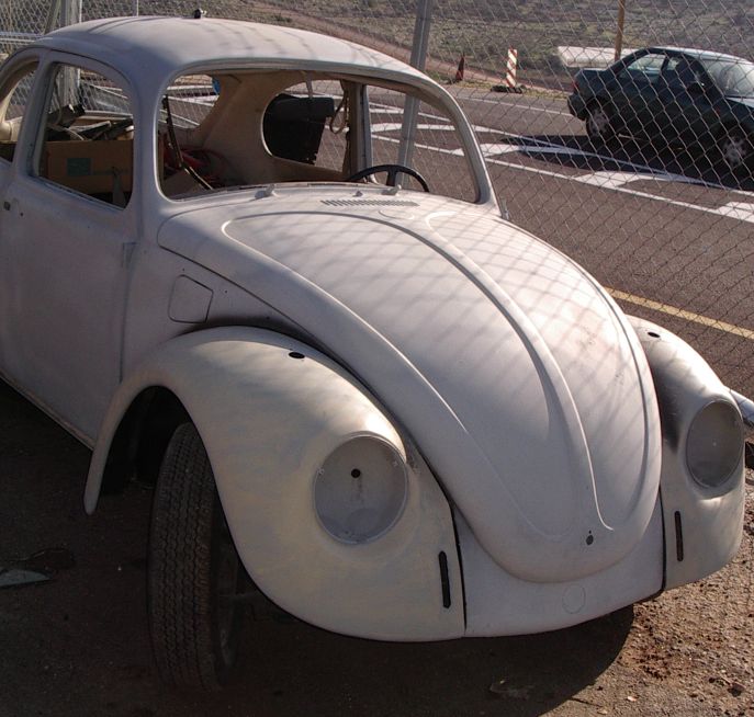

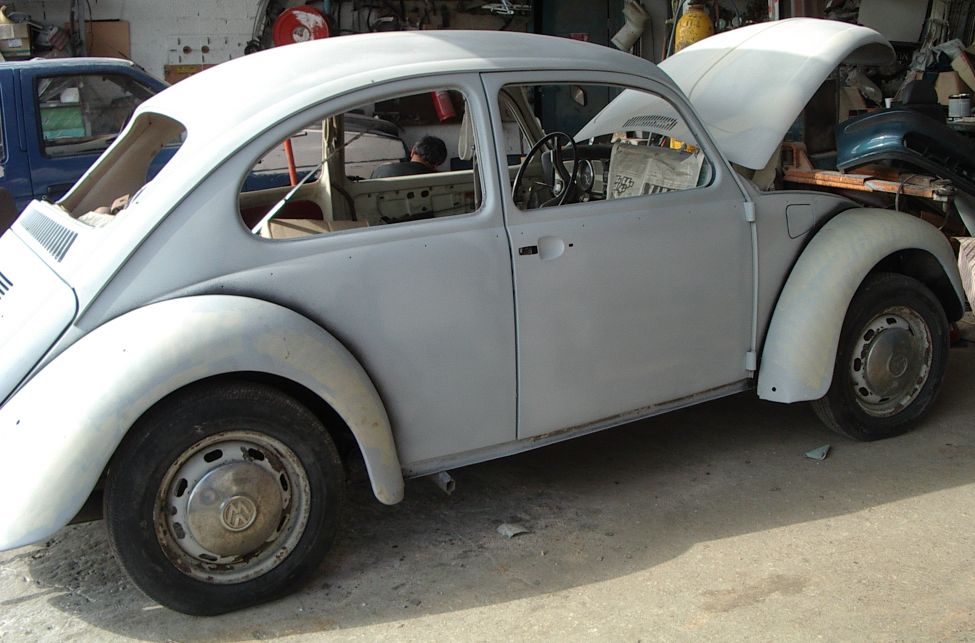

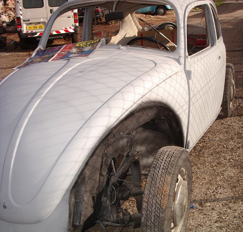

האוטו כבר מוכן לצבע אחרי החלקה נוספת, עכשיו נותר להמתין רק ליום שמש....

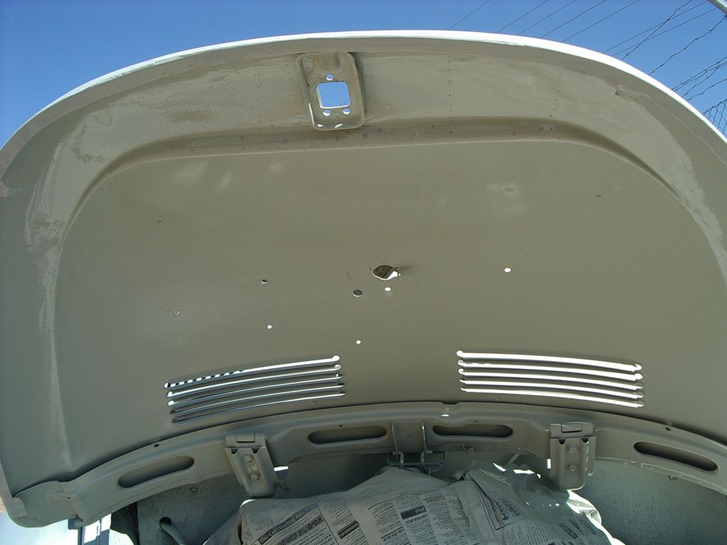

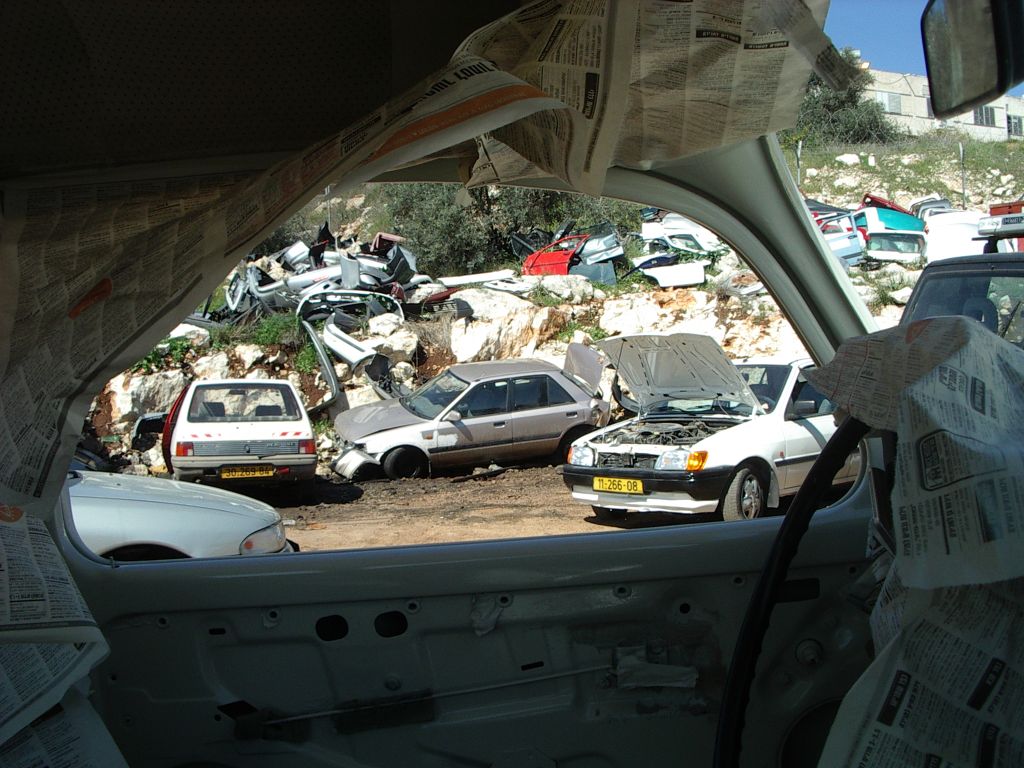

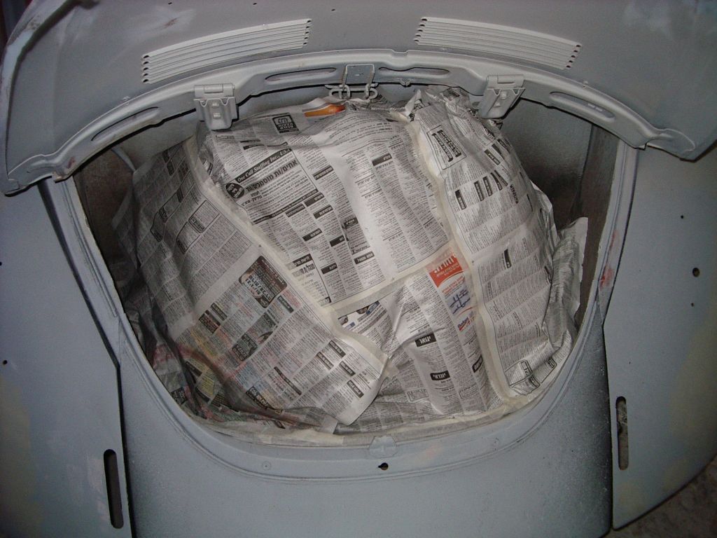

כמעט וגמרנו....החיפושית כבר צבועה מבפנים (בעצם גם מבחוץ אך התמונות של שלב זה תהיינה רק ביום א')

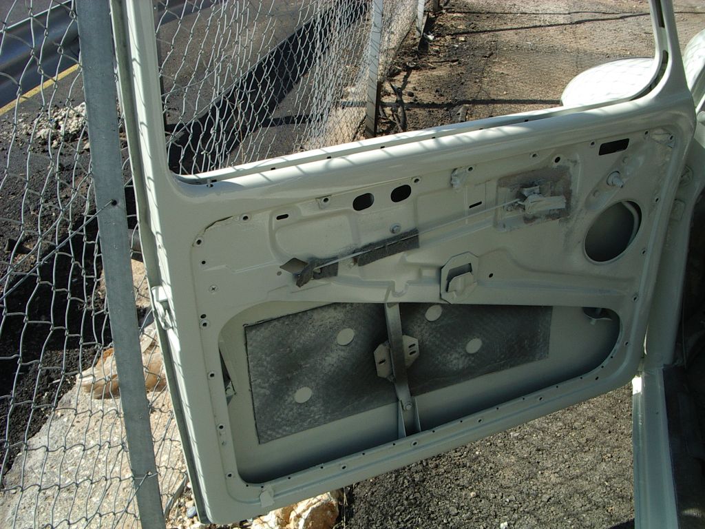

ועוד תמונות של צביעת המכסים מבפנים

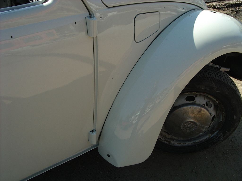

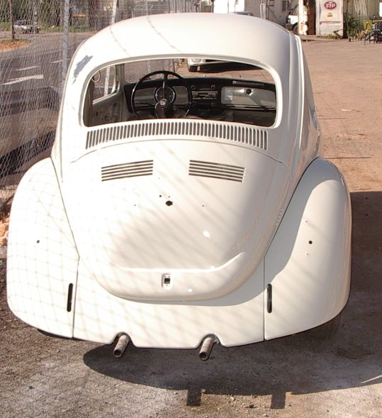

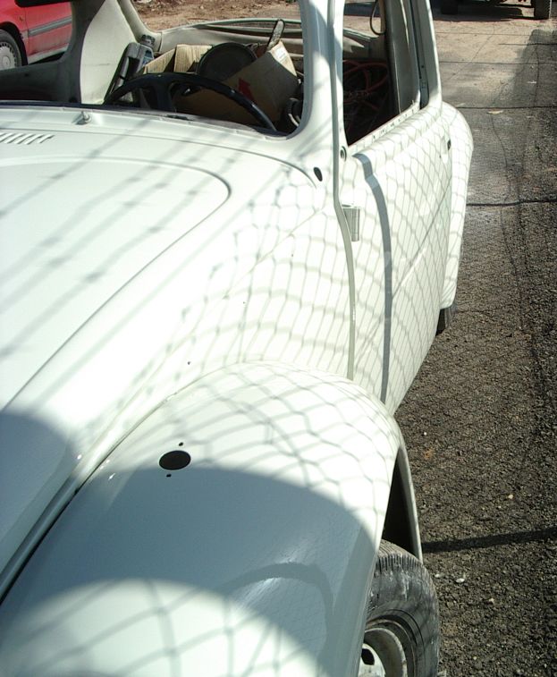

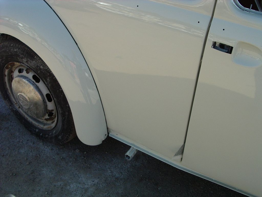

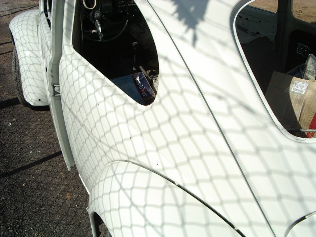

והנה התוצאה הסופית של הצביעה
והנה עוד כמה תמונות...

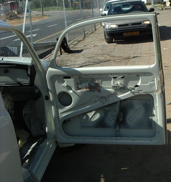

תודה רבה לכל המחמיאים, ותודה רבה ומיוחדת לצביקה ( ZVIT ) שטרח ועמל, פקח עין והשגיח, וצילם והעלה לפורום את כל התהליך.
החיפושית נגררה היום חזרה הביתה, והונחה בחניה במקום האסקורט שנגררה לפחח לאחר שפורקה לחלוטין. החל מסוף השבוע הזה, עמרי ואני נתחיל להרכיב את החיפושית חזרה. מאחר והחודש אני קצת בחו"ל והרבה במילואים, זה יקח קצת זמן, אבל עם התקדמות העבודה אעלה עוד תמונות.
לגבי איכות העבודה, אי אפשר לראות בתמונות אבל היא הרבה יותר טובה ממה שציפיתי. בכל דבר אפשר למצוא פגמים, ולי באופן אישי הם תמיד קופצים לעינים, אבל סה"כ העבודה טובה מאוד. היום אני משוכנע מתמיד שהדרך הנכונה (אם אין לך 35K ש"ח להשקיע) זה לפרק את האוטו בעצמך ולהביא אותו מפורק לחלוטין לפחח. יש לזה שתי סיבות עיקריות:
הראשונה היא כמובן הכלכלית. אין פחח בעולם שיסכים להשקיע את כל שעות העבודה הרבות הכרוכות בפירוק של רכב בן יותר משלושים והרכבתו חזרה. זה פשוט לא משתלם לו, אז או שיחפף או שיקרע במחיר. לעומת זאת אם יצטרך לטפל רק בפח, תשלם עבור החלק המקצועי נטו ולא עבור העבודה השחורה סביב.
סיבה שניה, לא פחות חשובה, היא הכרת האוטו. אחרי שפירקת והרכבת את האוטו, אתה מכיר כל בורג, מודע לכל בעיה, יודע מה צריך לקנות או להשלים, וגם נקשר לגרוטאה בקשר אינטימי של גריז וזיעה.
