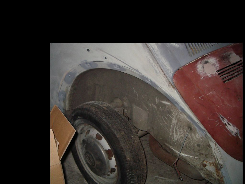

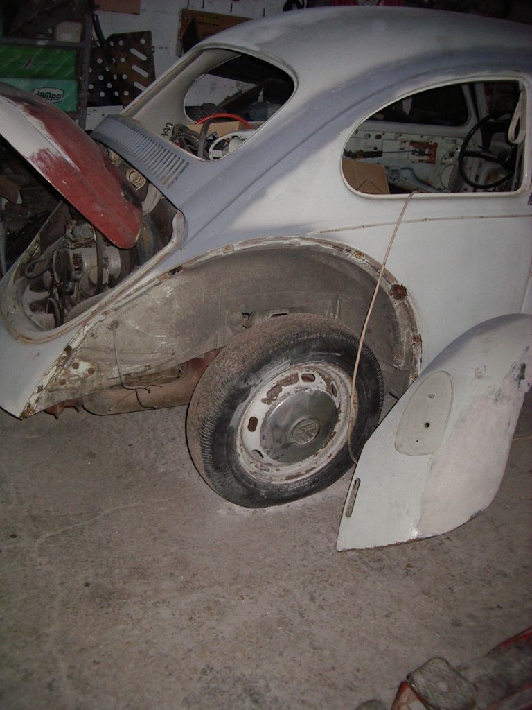

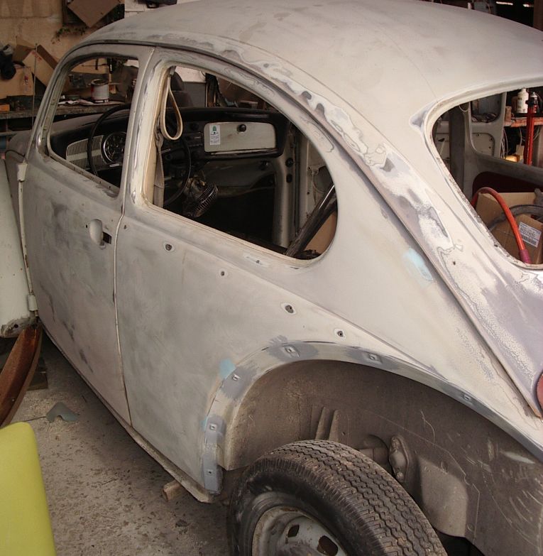

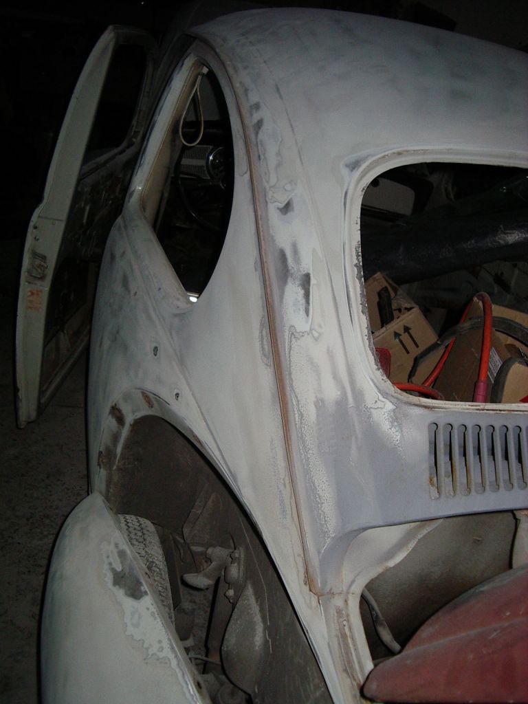

תמונות מהיום (סוף יום העבודה)

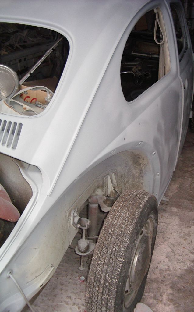

הכנפים האחוריות פורקו והחלק השמאלי עבר המשך שפשוף...
(מתנצל מראש על איכות הצילום - רובו נעשה בחושך יחסי)

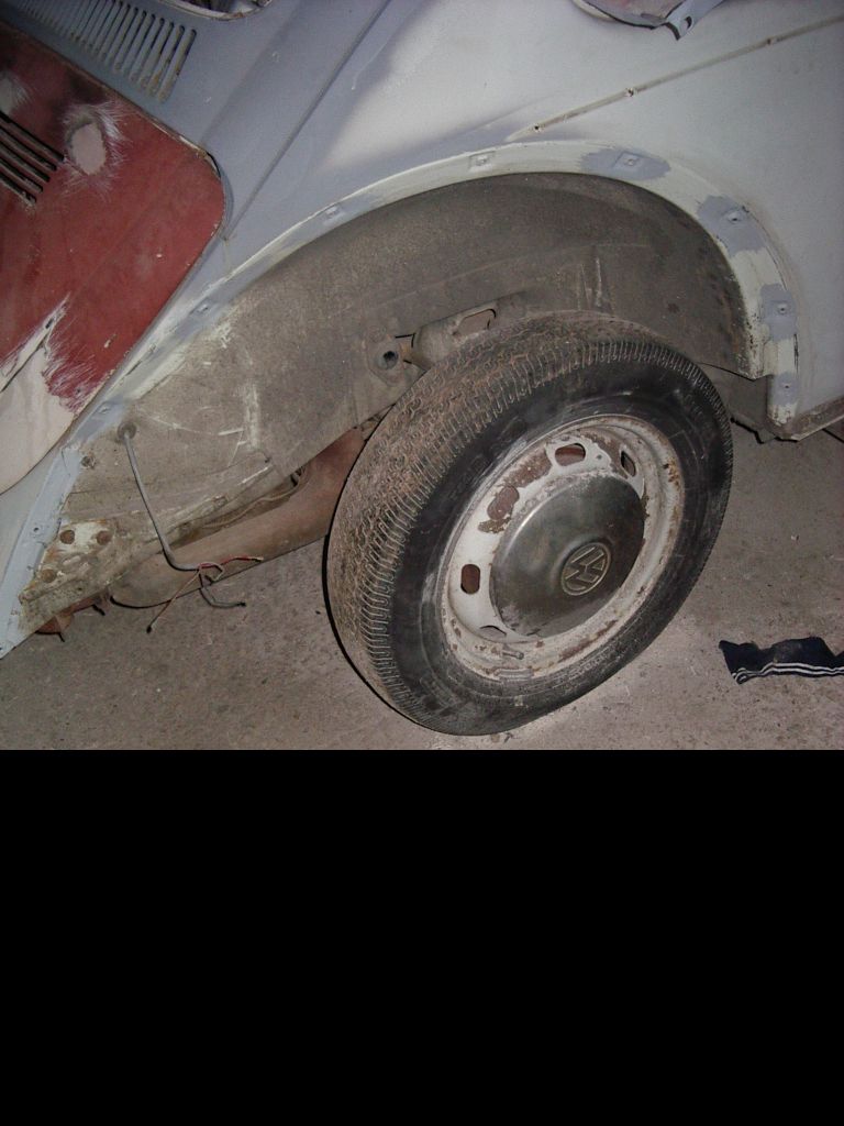

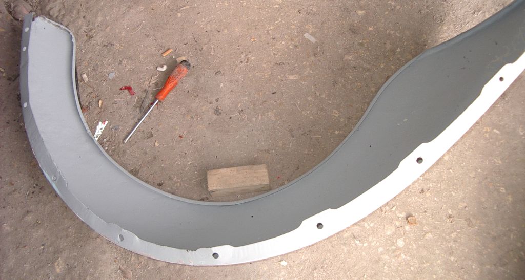

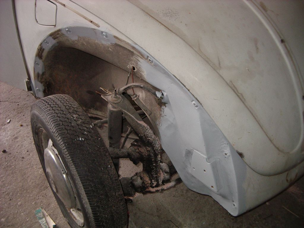

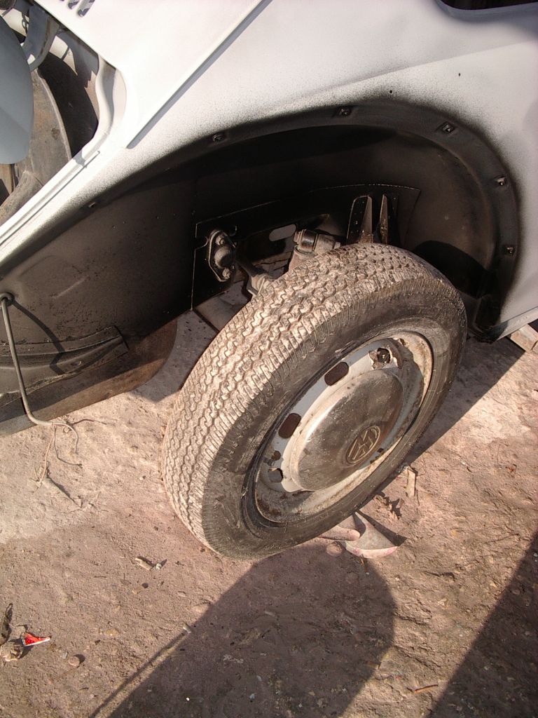

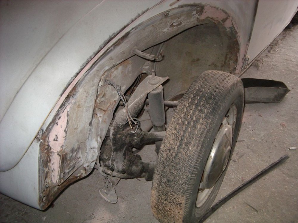

תמונות מאתמול בסיום יום העבודה:
עיקר העבודה ביומיים האחרונים נעשתה על הכנפיים האחוריות במקום בו יושבים ברגי החיזוק.
כפי שתוכלו לראות בתמונות מהימים הקודמים היתה לא מעט חלודה בחורים של הברגים לפיכך נעשה חיתוך והלחמה של חתיכות פח חדשות על מנת שהכנפים תשארנה במקומן ולא תלכנה ל"טייל"

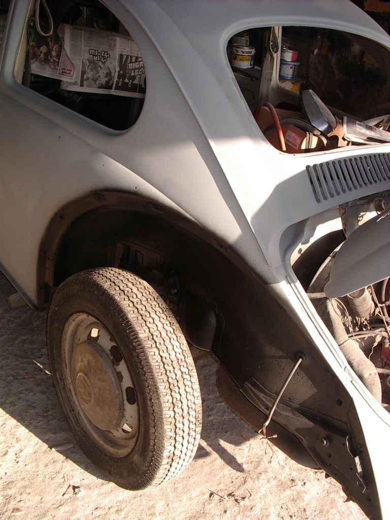

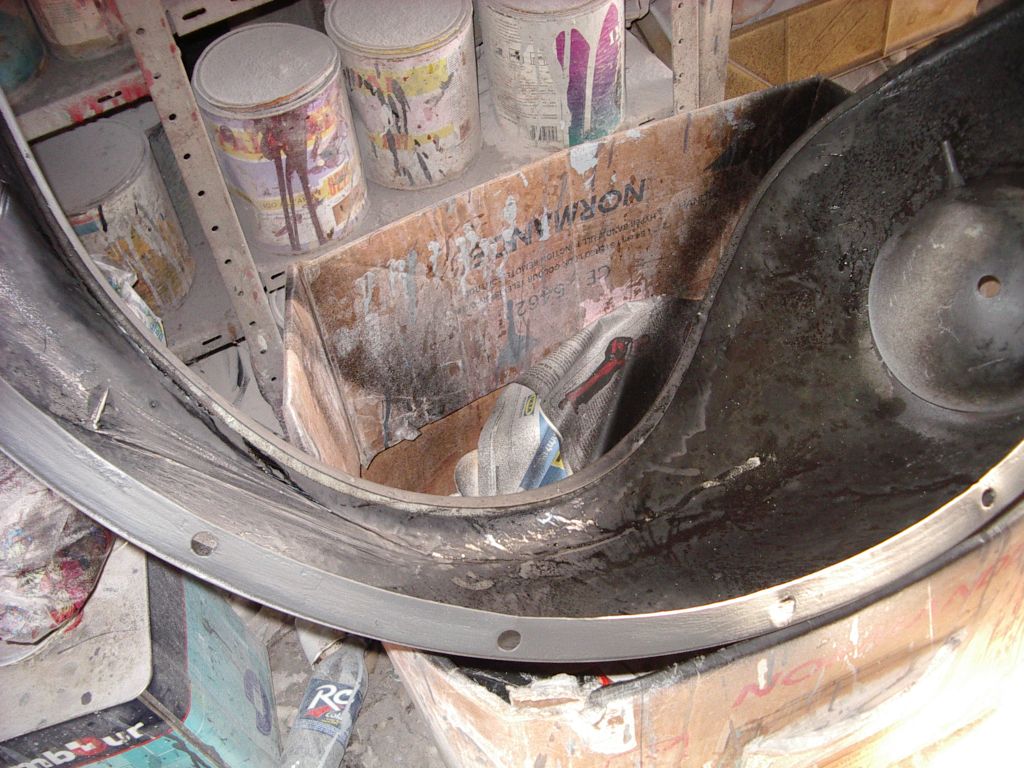

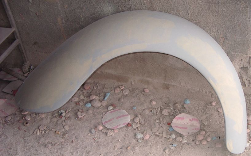

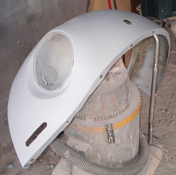

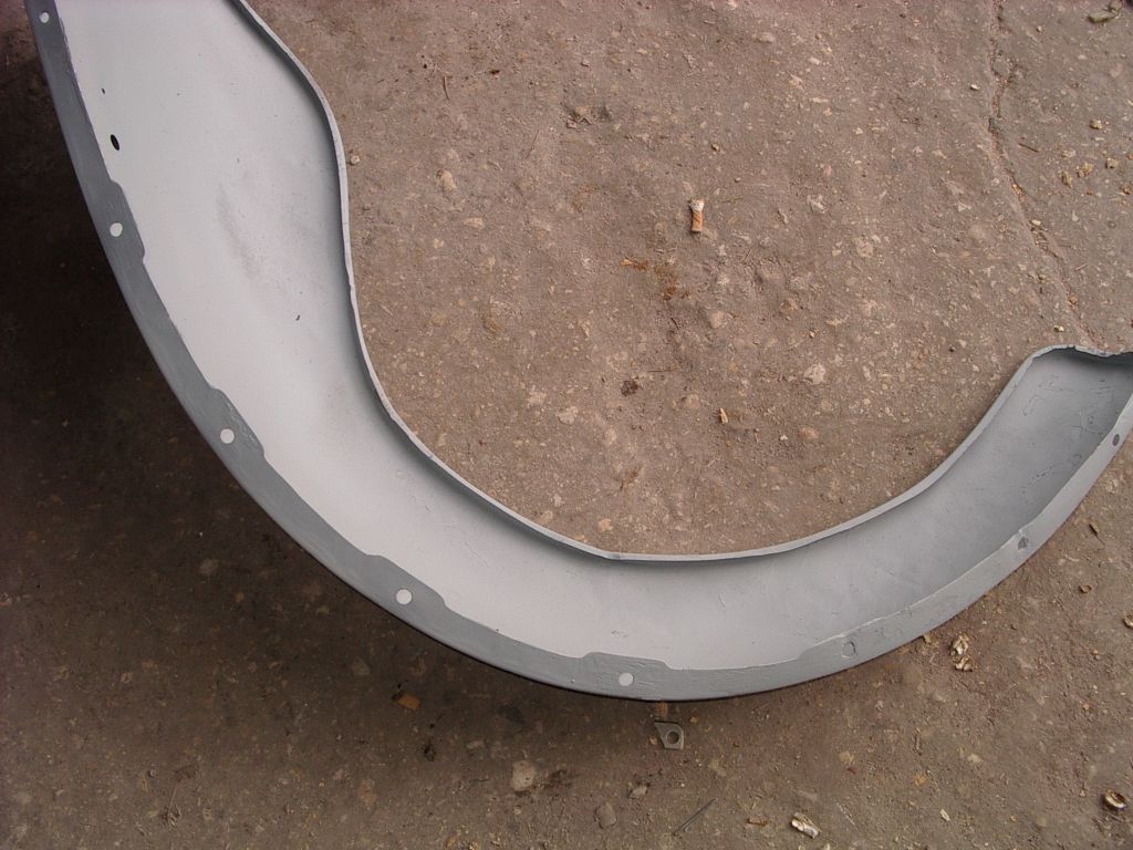

תמונות עדכניות מהיום בבוקר:
הכנפים שופצו ונצבעו בצבע יסוד גם בחלקן הפנימי מתוך כוונה לצבען בצבע רגיל ולאחר מכו להוסיף שכבה של זפת, עוד לפני הרכבתן חזרה לרכב.
כמו כן נמשך השפשוף בחלק האחורי בעיקן בצד ימין, אך גם קצת בצד שמאל.

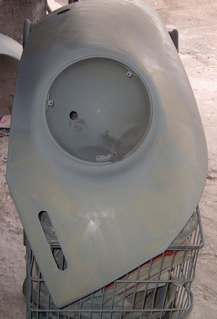

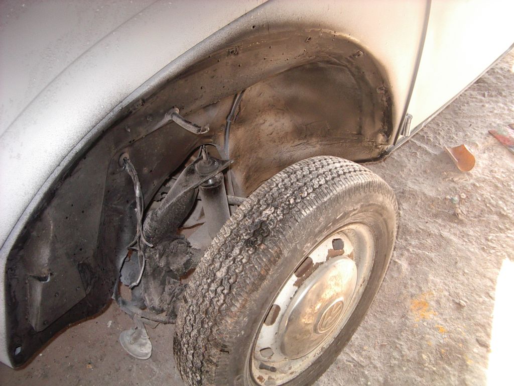

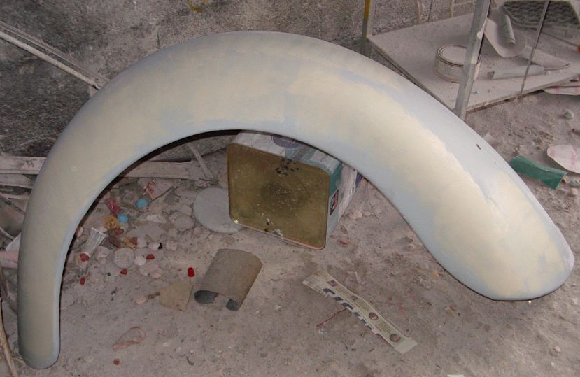

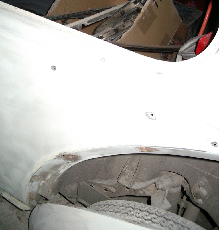

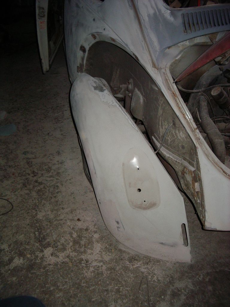

תמונות מהבוקר:
הכנפיים הקדמיות פורקו וההברגות שלהםן מקבלות טיפול דומה לזה שקבלו הכנפיים האחוריות
הכנפיים מקבלות טיפול פרטני משני צידיהן.

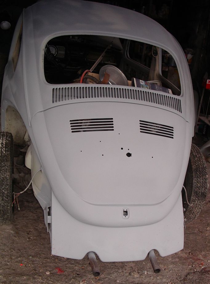

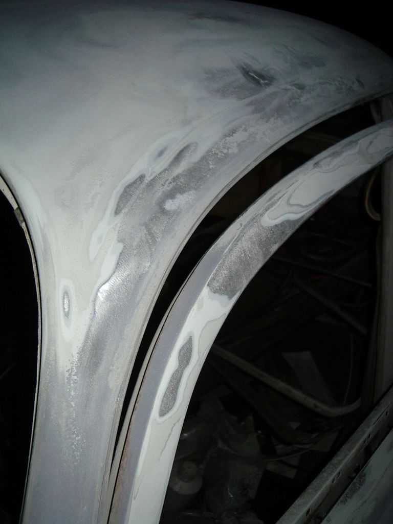

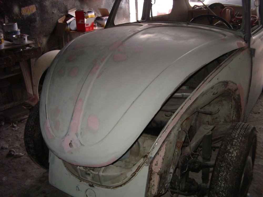

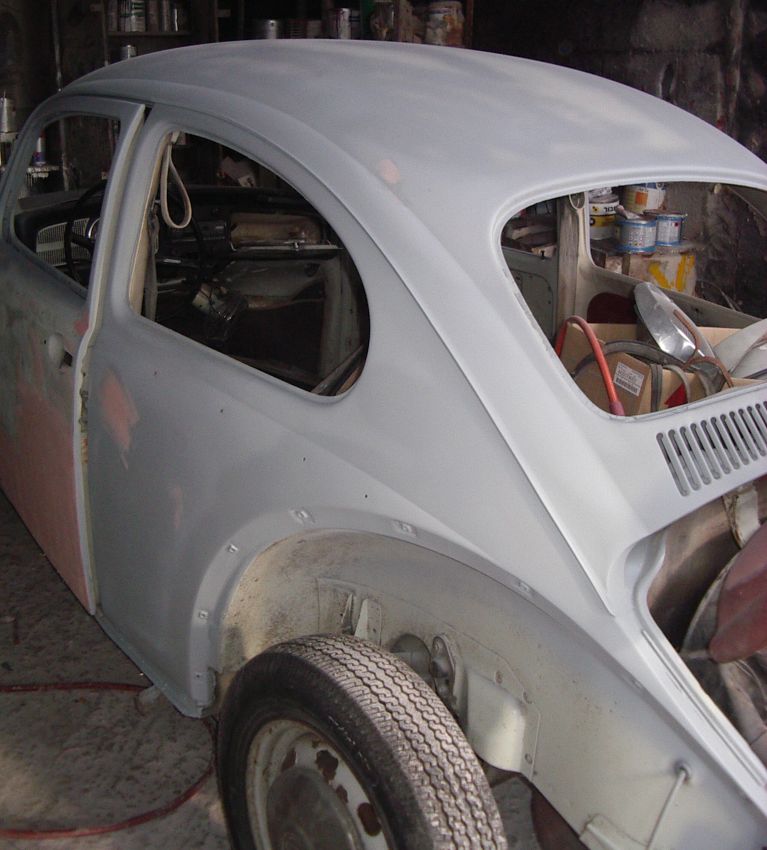

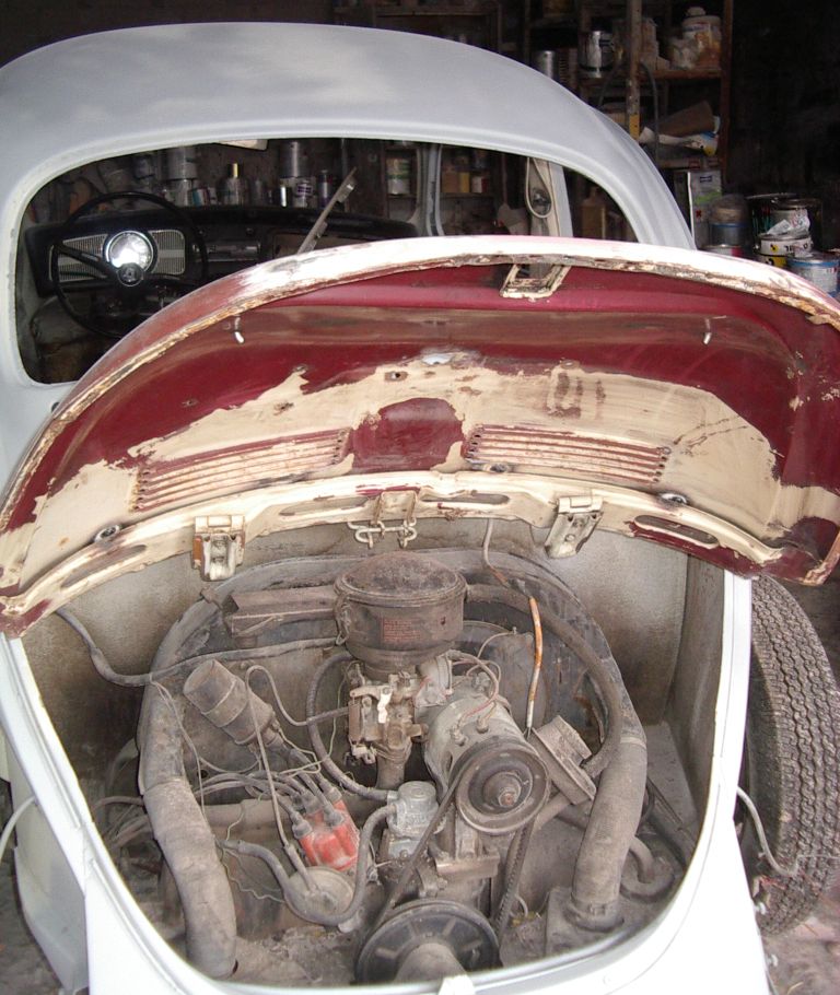

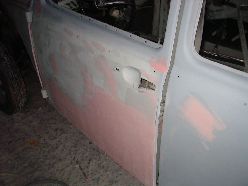

עידכונים מהבוקר...
האוטו נצבע בצבע יסוד (למעט מכסה המנוע והחלק הקדמי) הצביעה בצבע יסודה עוזרת לראות איפה עדיין העסק לא מספיק ישר/חלק. ולכן מבצעים פחחות עם חומר באותם מקומות שהפח לא ישר לגמרי.
אפשר לראות שהמכסה מנוע החילופי המשומש כבר שימש כמה חיפושיות, הראשונה שבהן כנראה בצבע לבן שנהב, הפחח מעיד שיש שם לפחות עוד גוון אחד חוץ מאדום ולבן...
שימו לב גם לניקיון שנעשה סביב הגלגלים האחוריים (לעומת צילמים קודמים)

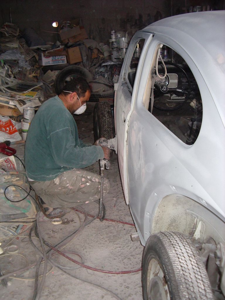

הפחח השלים עם מר גורלו (לפעמים קצת מעקם את האף - אבל לא הרבה יותר מזה...)
ולא מתבייש להודות שהוא בסך הכל נהנה מכל התהליך (אחרת הוא היה עושה רק תקונים של מכוניות חדשות שזה ה-ר-ב-ה יותר רווחי)
אולי זה המקום להכיר לכם את האנשים מאחורי הקלעים - אלו שעושים את העבודה (ובקשו שאצלם אותם למזכרת...)
אהרון הפחח, וחאלד הצבעי שעושים הכל כדי שהד"ר יהיה מרוצה (ציטוט)

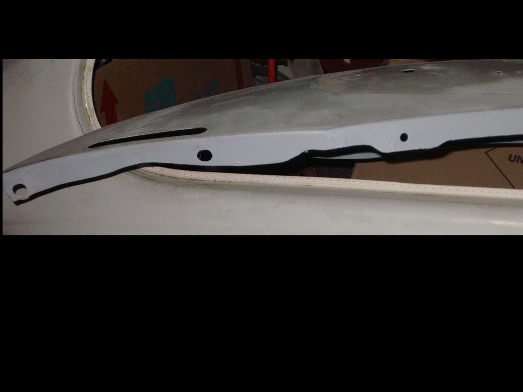

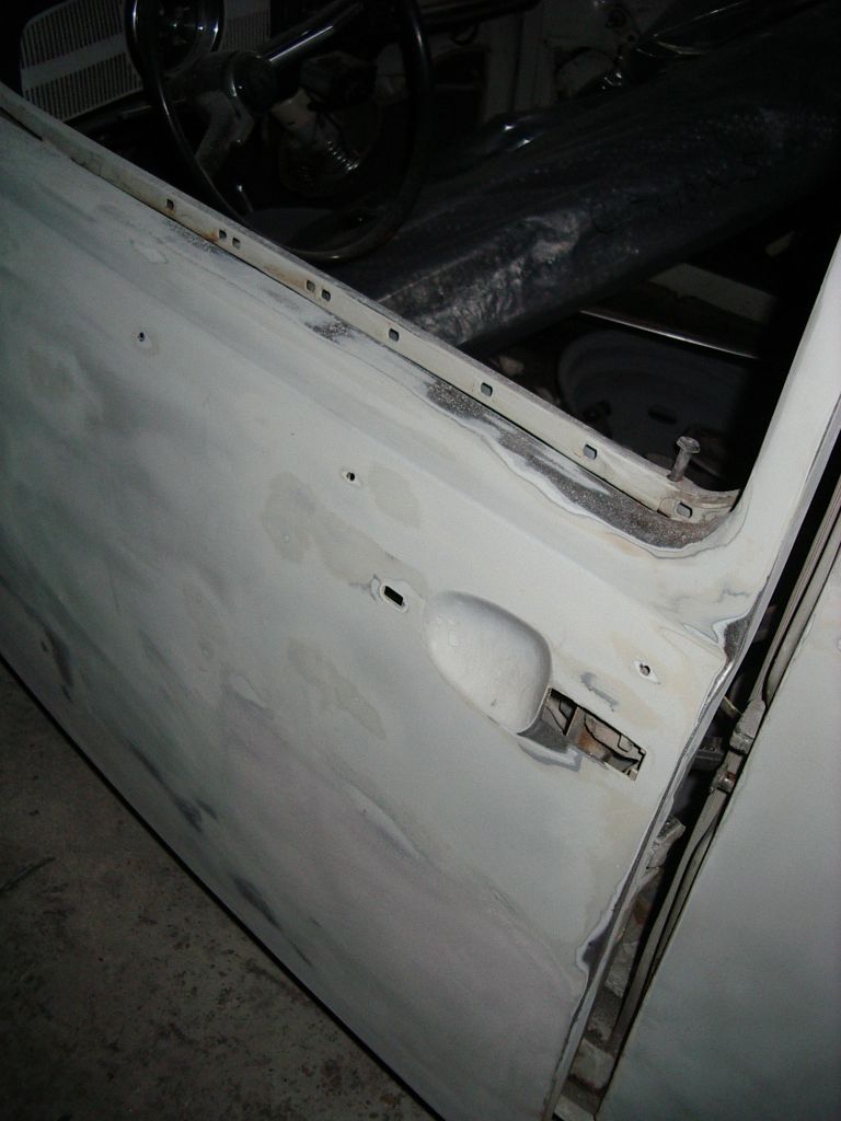

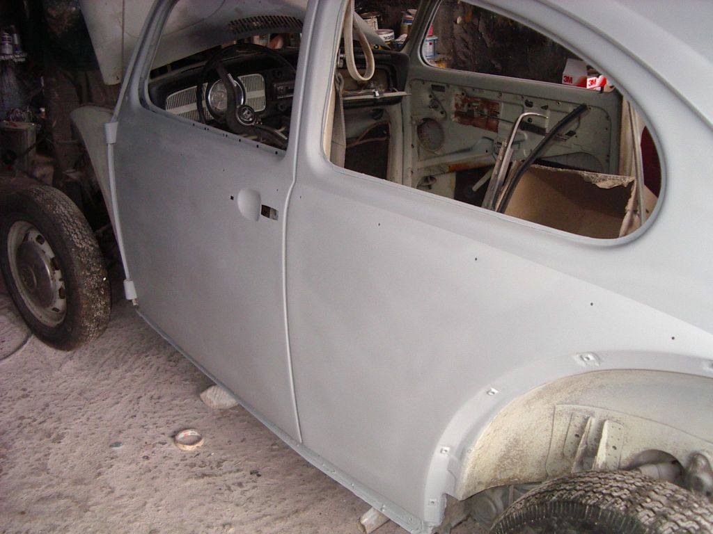

תמונות מהבוקר:
סיימו פחחות וצבע יסוד (חיצוני) למכסה המנוע.
סיימו את התקונים והליטושים בצד שמאל של הרכב, וכרגע עובדים על החלק הקדמי.

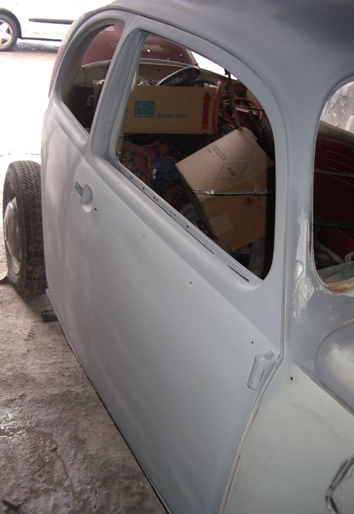

עדכונים מאתמול והיום:
סיימו פחחות וצבע יסוד לחלק הקדמי של הרכב.
החלו לצבוע בשחור את בתי הגלגלים והחלק התחתון של הכנפיים.
