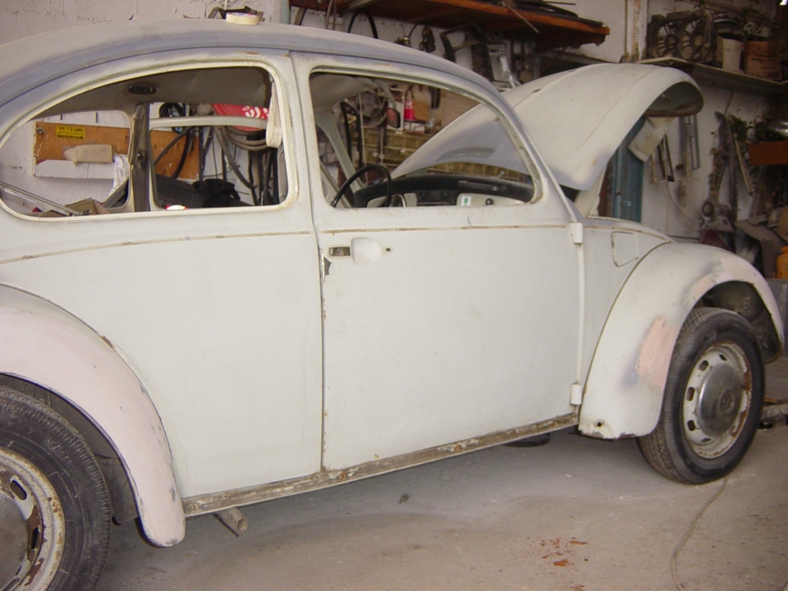

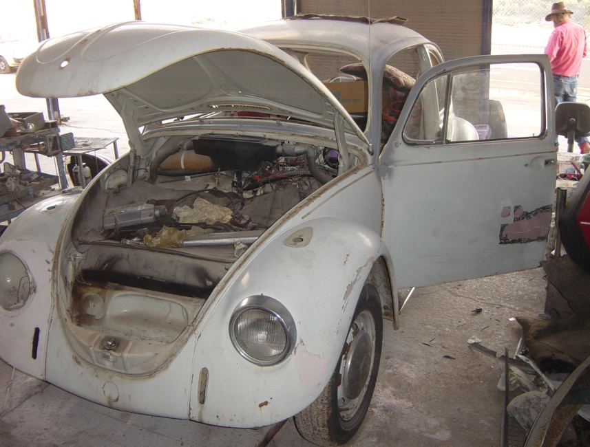

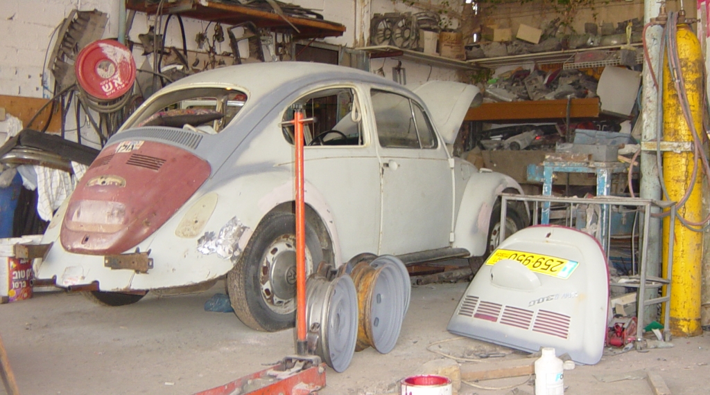

לפני תחילת העבודה, סיכמתי עם הפחח בדיוק מה יעשה. זה כלל פירוק מלא של האוטו ורשימת תיקוני פח יסודיים. יומיים אחרי שהאוטו היה אצלו, באתי לביקור פתע וגיליתי שהאוטו מלא בחומר מילוי (bondo ), ושדבר לא פורק ממנו! עשיתי "תאום ציפיות" איתו, ואחרי דין ודברים אסרטיבי פירקתי בעצמי עם אחד מעובדיו את האוטו (ענין פשוט מאוד בחיפושית). נשאר רק לפרק עוד את המדרכות ואת כל תכולת הדלתות.

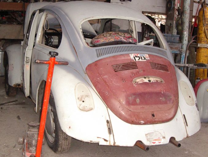

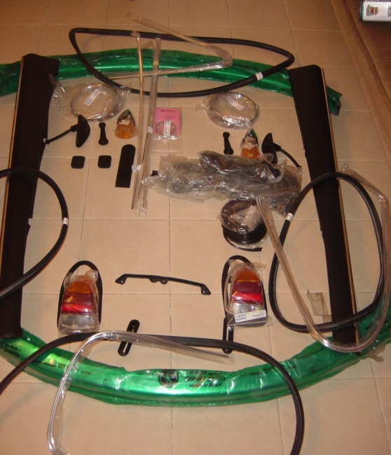

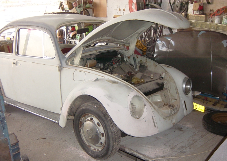

קניתי מראש את כל חלקי הגומי, ניקלים, בקליות, פגושים ומדרכות (עלות כוללת פחות מ2000 ש"ח). מצורפת תמונה של החלפים החדשים שיורכבו, ושל האוטו לאחר שלב ראשון של הפירוק. האזורים שמרוססים בצבע יסוד עברו ניקוי חול (שבכה אחורית וקדמית, מרזבים, וארבע ג'נטים שאפשר לראות בצד). בנוסף הבאתי מכסה מנוע כי זה שהיה מורכב על האוטו הוא מעבר לכל שיקום.

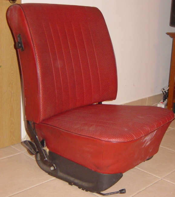

פירקתי את כל הכסאות כדי לקחת לרפד, אבל אחרי שהורדתי את כיסויי המושב המתפוררים, גיליתי מתחת ריפוד מקורי במצב כמעט מושלם פרט לכסא הנהג! כעת אני מתלבט מה לעשות. כנראה שאביא מחו"ל בד ריפוד מקורי לכסאות הקדמיים, אבל עוד לא החלטתי סופית.

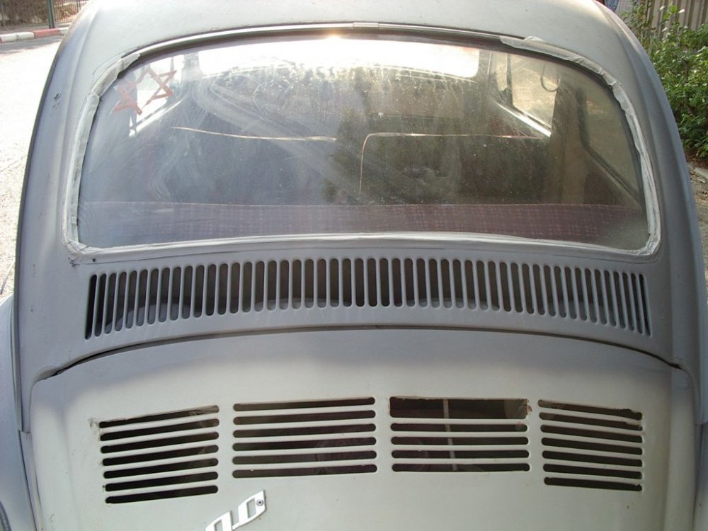

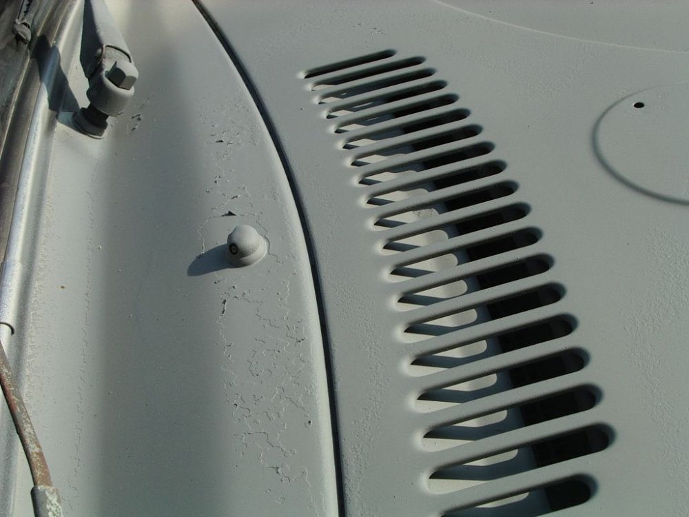

סתם הערה - בתמונות רואים הן את מכסה המנוע החדש (כבר מורכב על הרכב) והן את המכסה המקורי - לעניות דעתי הם אינם זהים!!!
האם החיפושית שלך לא תסבול מליקוי בקירור המנוע עקב פחות פתחי איוורור במכסה החדש?
בעיות קירור בחיפושית ??? - לא שמעתי על זה
whenever I see an Alfa I tip my hat
H. Ford

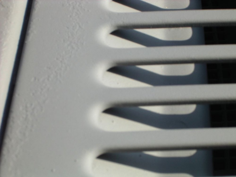

כמי שמצוי בפרוייקט השיפוץ הנ"ל:
בחיפשוית של שנת 69 (השנתון של החיפושית המדוברת) לא היו פתחי איוורור במכסה המנוע בכלל.
מישהו נכנס מאחור בחיפושית הנ"ל והיה צורך להחליף את מכסה המנוע שהוחלף במכסה של חיפשוית שנת 72, שלא כ"כ התאים, והוא במצב די מסכן.
גם מכסה המנוע המורכב אינו המקורי של 1969 אך הוא במצב הרבה יותר טוב מזה שמונח בצד.

לגבי מכסה המנוע, אז זה כמו שZVIT אמר- למכסה המקורי לא היו פתחי אוורור כלל. לקראת הפחחות אספתי שלושה מכסים חליפיים. אחד היה כמעט חדש אבל לא התאים לדגם (אם מישהו צריך לחיפושית 66 ומטה אני אתן לו אותו), השני היה בול כמו המקורי אבל עם בעיית צירים מרותכים ועקומים, והשלישי הוא זה שמורכב עכשיו. במכסה הזה יש משהו מיוחד שלא ראיתי אף פעם, וזה מרזב פנימי. בד"כ שמים מבחוץ חיפוי פלסטיק שחור למנוע כניסת מי גשמים ושטיפה. במכסה הזה יש מרזב שמורכב בצד הפנימי, עשוי מפח עם צינורות ניקוז מגומי, שמתעל את המים לחורים בבסיס.
לגבי החלפים, את רובם הזמנתי משני מקומות בארה"ב דרך הרשת ושלחתי לאמא שלי שהיתה אז בארה"ב וסחבה את זה חזרה לארץ במזוודות. מאחר ואימי ג'דה אבל כבר לא צעירה, את החלקים הגדולים - זוג פגושים וזוג מדרכות - קניתי אצל לינקר בשוונצינו במחיר כפול ממה שיכלתי להזמין מחו"ל. סה"כ המחירים ממש לא נוראים ואם אתה לא חייב שהכל יהיה גרמני מקורי ומוכן להשתמש בחלקים מדרום-אמריקה, זה יוצא אפילו די זול.

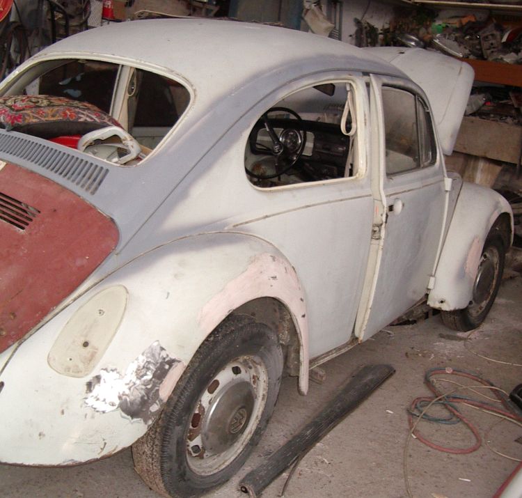

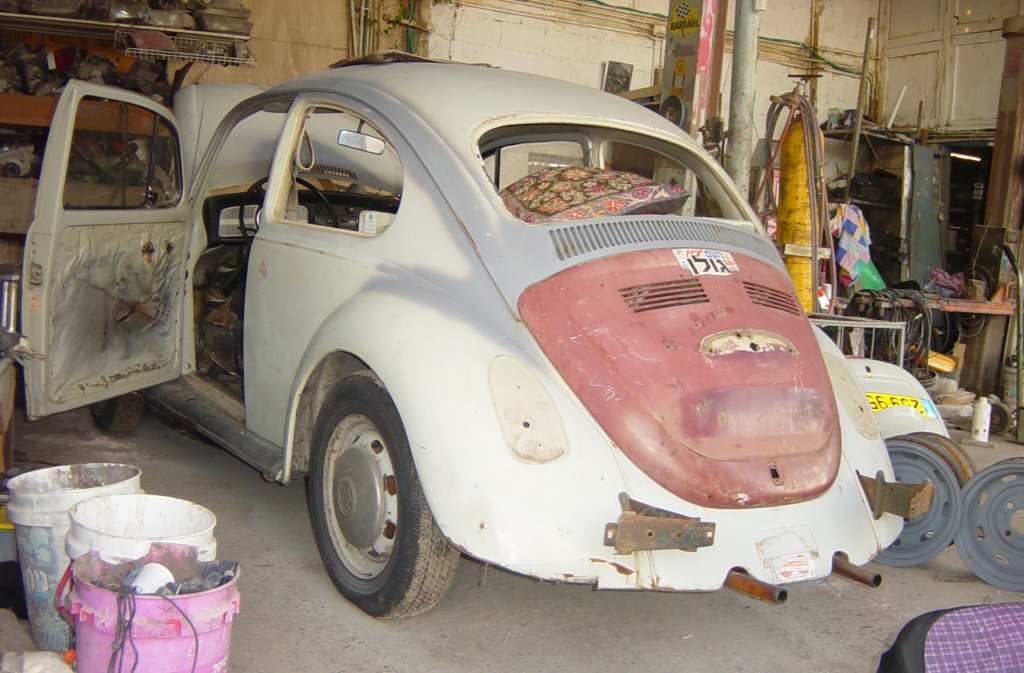

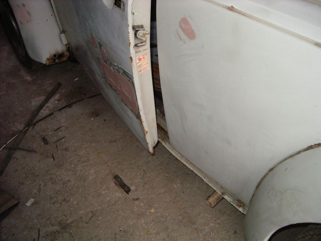

תמונות עדכניות לאתמול בבוקר, המדרכות הצדדיות פורקו וכן התושבות של הפגוש האחורי:
בביקור שערכתי במקום הבוקר, אין מה לצלם, רק החלו בפירוק החלונות בדלתות.

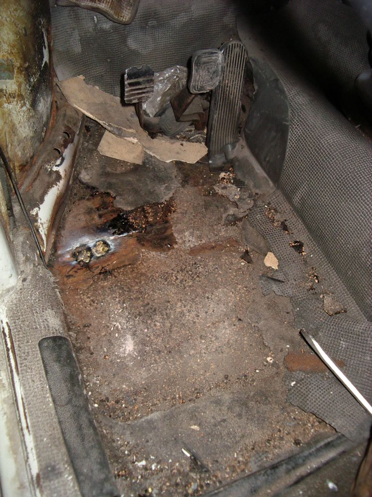

עבודות שנעשו ביום ד':
הלחמת חורים בריצפה - אזור נהג
חומר מסביב לרכב היכן שנדרש (ניתן להשוות לתמונות של ההודעה הקודמת ולראות את ההבדלים....)

ובכן - המשך עדכון לאלה שעוד לא יורקים על המסך למקרא המילה "חיפושית".

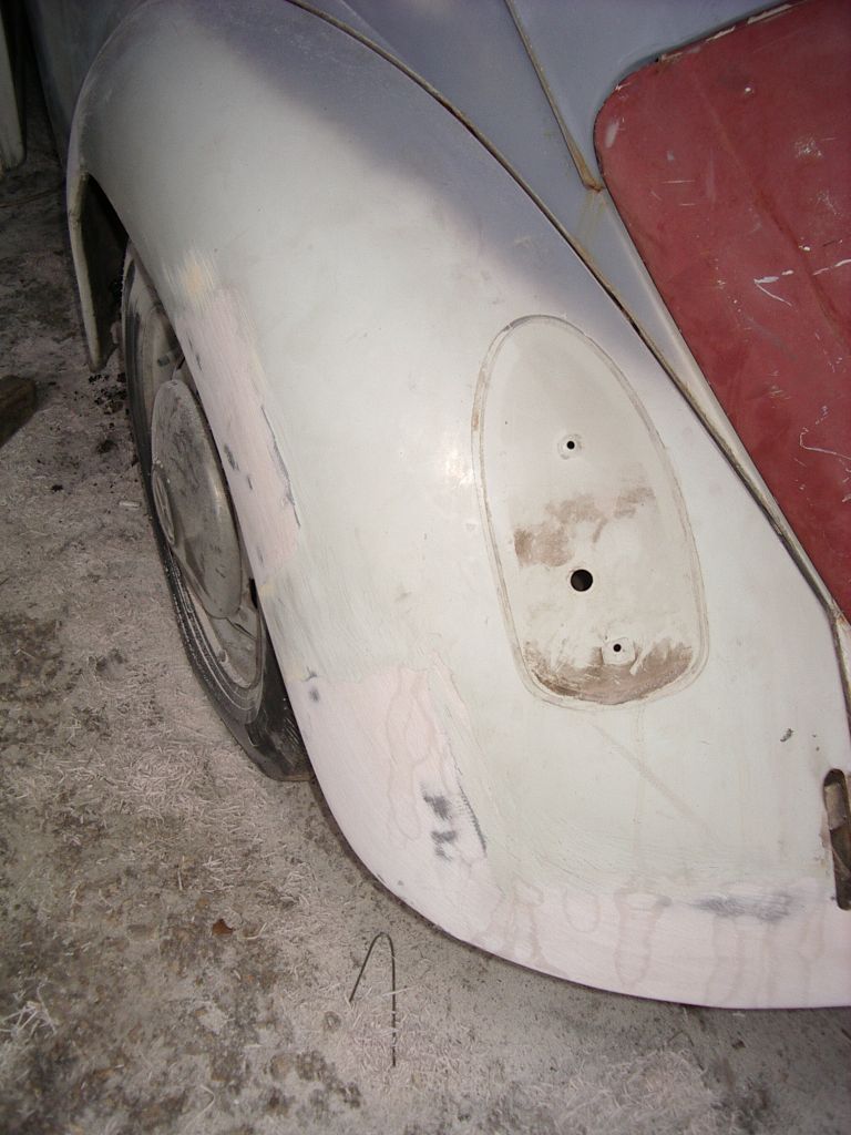

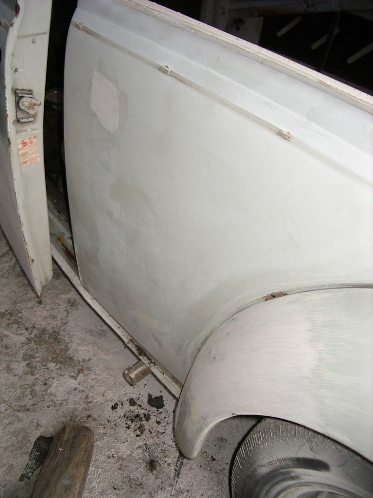

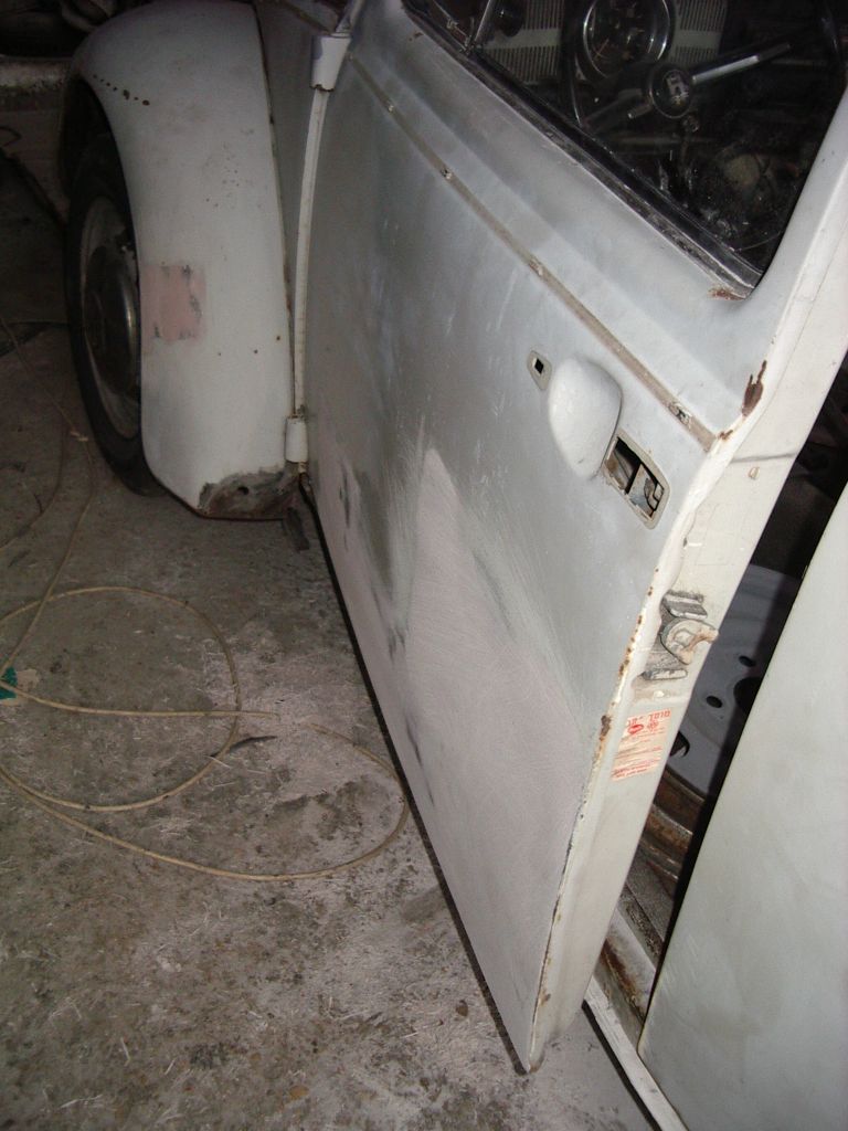

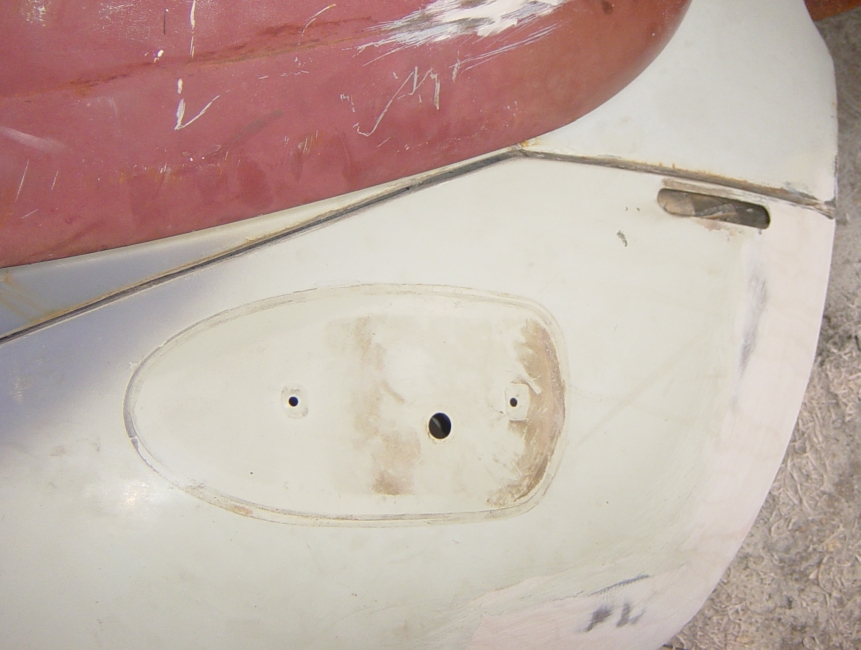

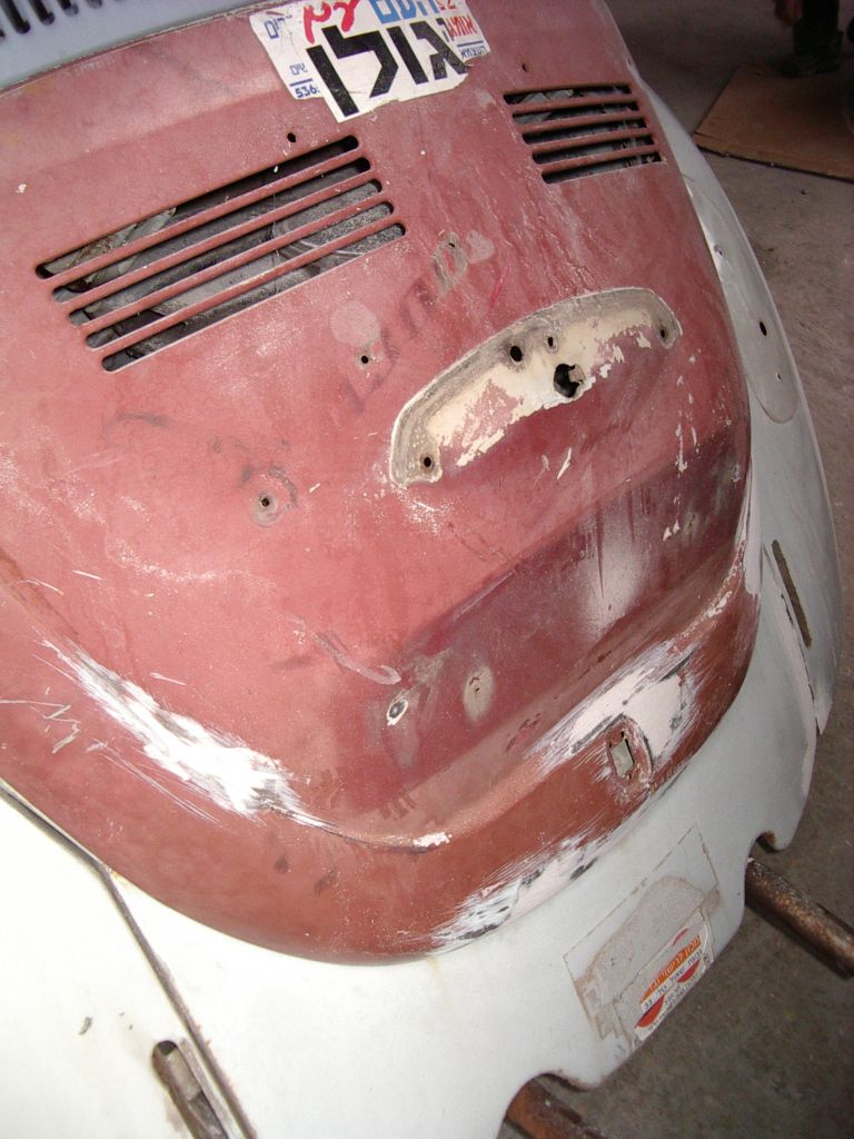

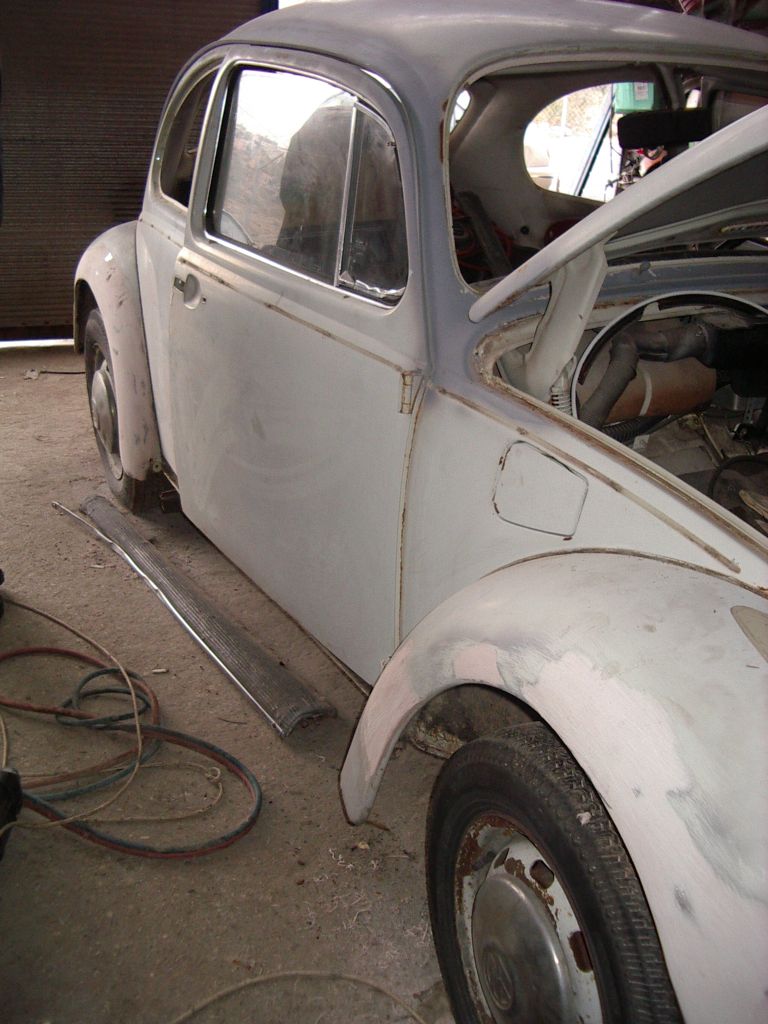

צביקה היה ביום ה' בבוקר והעיר להם שהדלתות עוד לא מפורקות לחלוטין ושטרם פורקו גומיות הכנפיים. למי שלא מכיר, בחיפושית הכנפיים לא מרותכות לגוף אלא מוברגות אליו, ובין הכנף לגוף יש מרווח (spacer) מחומר פלסטי, כנראה PVC . מקום החיבור חייב להיות מפורק כי מתחתיו לעיתים קרובות יש חלודה.
אותו יום אחה"צ באתי וגיליתי שאכן פירקו את כל מה שצביקה אמר, אולם את הכנפיים לא הסירו לחלוטין אלא רק שיחררו מספיק כדי להוציא את המרווח הפלסטי. ביקשתי שיפרקו לגמרי, והתפתח דיון שתמציתו הוא:
1.הכנף חייבת להיות מוברגת למקום בזמן הפחחות כדי שצורתה תתאים לגוף אח"כ.
2.בזמן ההכנה לצבע + צבע יסוד יש לפרק את הכנף לגמרי, לשפשף ולתקן חלודות.
3.בזמן הצבע הסופי יש להרכיב הכנף חזרה באופן רופף כדי שהצבע יותז באופן אחיד וגם יכנס למרווח שישאר.
את המרווח הפלסטי החדש מרכיבים כמובן רק לאחר יבוש הצבע הסופי.
באופן כללי ההרגשה שלי היתה של התנגדות חלשה מצידו - מעין השלמה עם זה שיש לקוח נודניק במיוחד :wink: .

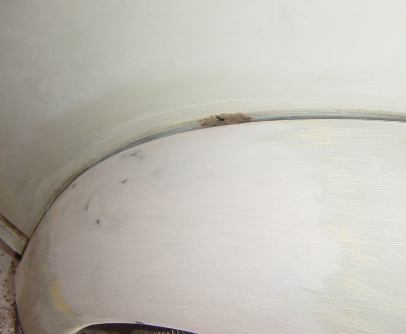

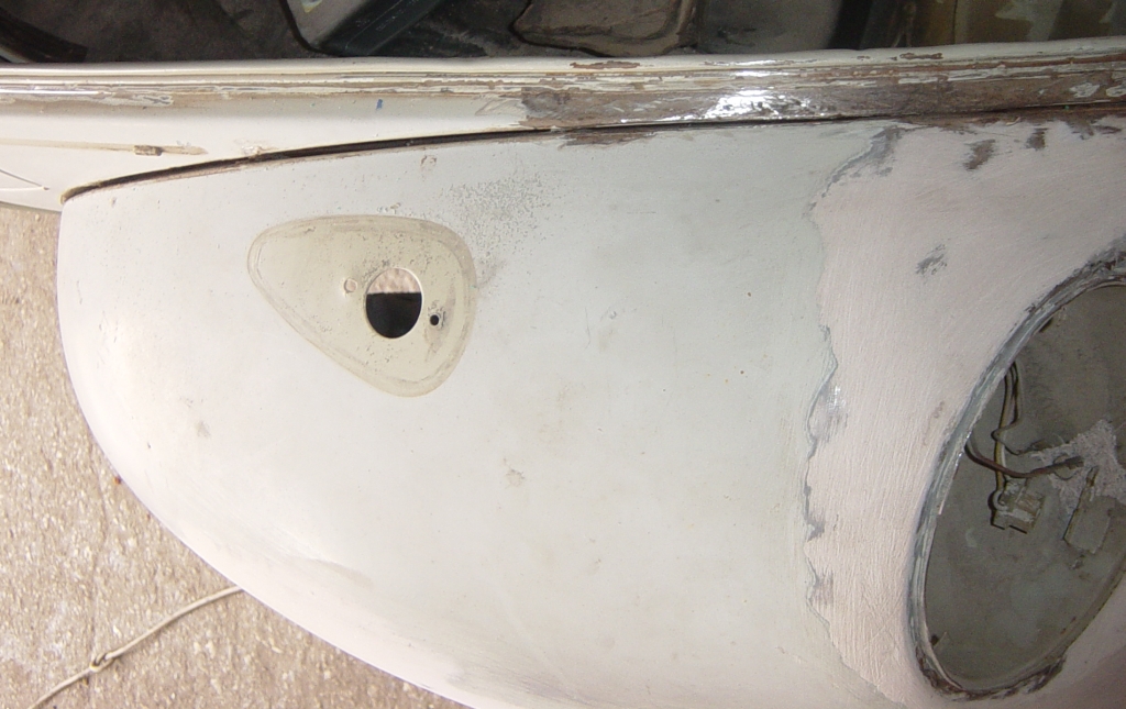

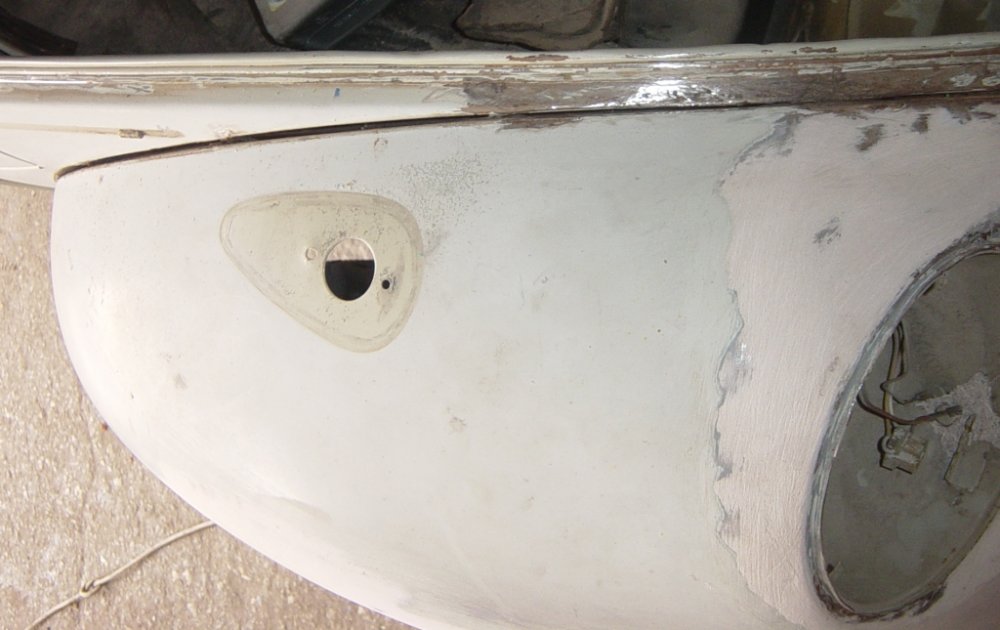

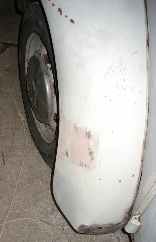

צירפתי תמונות תקריב של הכנפיים וחורי חלודה שנתגלו רק לאחר שיחרור הכנף + תמונה של צד ימין של האוטו לאחר פירוק המדרכות וריקון הדלתות לחלוטין.
נמרוד
