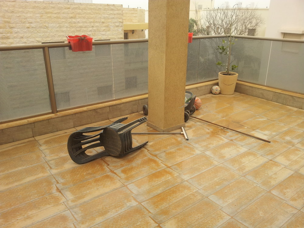

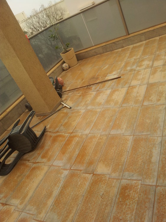

אני גר בדירה עם מרפסת כ60 מ"ר. אני רוצה לשים בריכה לקיץ .איך אני מחשב את המשקל?
רוב המרפסת יושבת על דירה מלמטה
סדר גודל של הבריכה שאני מעונין בעגול קוטר 2.5 בעומק של חצי מטר עד 60 ס"מ
או מלבן 1.5 על 2 באותם עומקים
