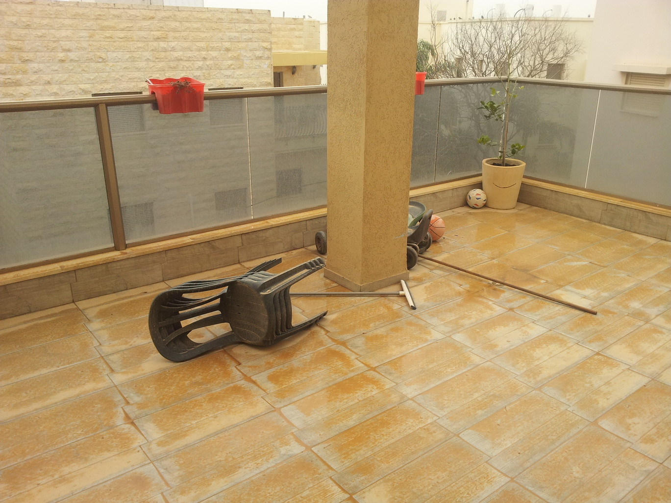

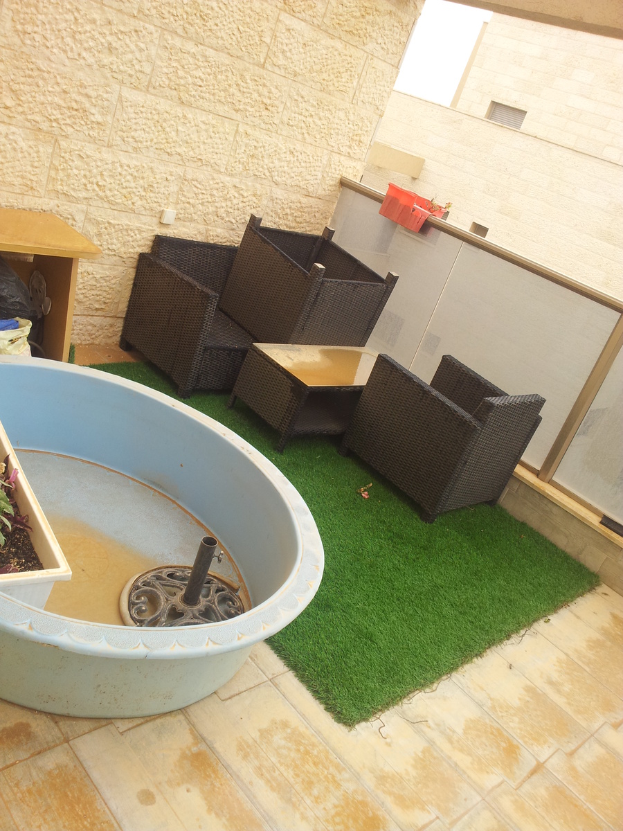

בגירה למה אתה מתפלא ? כן יש לי מרפסת 60 מ"ר ועוד זה ניקרא מיני פנטאוז 2015-02-11 07.57.25.jpg2015-02-11 07.57.19.jpgהמרפסת מלוכלכת מבוץ שירד.זה רק חלק מהמרפת .יש המשך מסביב שרובה באויר.2015-02-11 07.57.31.jpg
