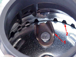

הטוחנים היום לא עובדים עם להבים אלא עם דיסקיות שמכירות את האשפה לכיוון דפנות הטוחן וכך מפרקות אותה. אם תכניס את היד כשהוא פועל תקבל ואחד מכה, אבל לא תאבד אצבעות.
נוסף על כך, יש טוחנים שאינם פועלים בלי פקק (שמאפשר מעבר מים).

הטוחנים היום לא עובדים עם להבים אלא עם דיסקיות שמכירות את האשפה לכיוון דפנות הטוחן וכך מפרקות אותה. אם תכניס את היד כשהוא פועל תקבל ואחד מכה, אבל לא תאבד אצבעות...
פאק, הלכה לי התכנית להפטר מהחתולים של אישתי! :evil:
הדיסקיות האלה שמכירות כל חלק מהאשפה שלי, זה מה שנקרא בינה מלאכותית?
מאיפה הן מכירות אותה? מהמדרגות?
# כוסאומואוטוקורקט
מעיפות
לפני 22 שעות, hans כתב:
1 מעיף או מכיר את האשפה ל 2
מכיר לאשפה את מספר 2 כמו שהתליין הכיר למרי אנטואנט את הגליוטינה! :wink:
מכיר כמו שהזאב מכיר את הסיר לחזרזיר שנעתר להזמנה לארוחת ערב.
