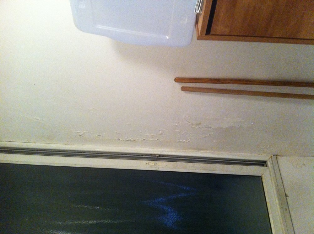

אני לא יודע מה מטרת הבדיקה שהוא עשה ואיך הוא הגיע למסקנה שהכל בסדר. לפי התמונות מדובר בנזילה שהיתה גורמת לשעון לצנוח דיי מהר.
אולי הוא לא יודע איך לעבוד עם המכשיר... (לא סגר את השיבר ולמעשה פיספס את כל הפואנטה של הבדיקה).

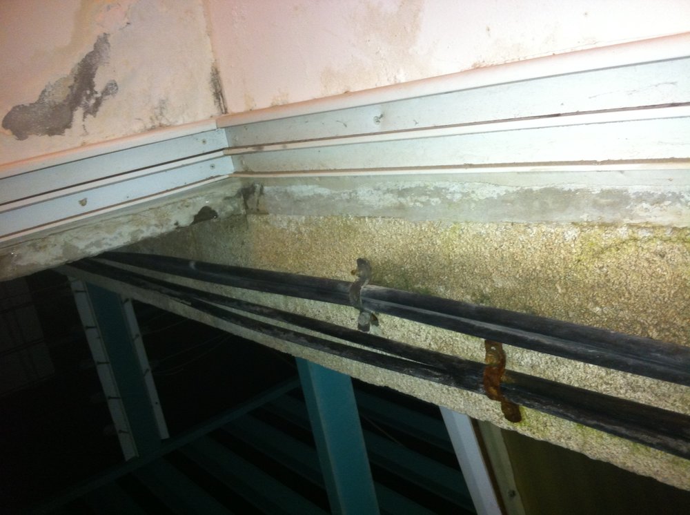

התגלה ממש זרם מהצינור על הקיר,הקיר ספג את הכל ומשם הכל חלחל.

מרזב שנמצא על הגג,לפעמים אין ניקוז טוב או סתימה אפילו חלקית,
ואז המים מחלחלים לאחת הדירות התחתונות,לפעמים דרך הקיר.
זו רק סברה,כי מדובר בעונה גשומה.
מקרה כזה קרה לאבא שלי,אין לו גישה לגג,
אז אחרי שהבאנו מישהו העינין הסתדר.
גם,קרה לי במקום העבודה לשעבר,בנין בן 6 קומות,
נזילה בקומות התחתונות,היתה ''בריכת'' מי גשם על הגג.

לא היה לנו מושג שזה יכול להגיע מהצינור,רק האינסטלטור השני חשב על זה,השלישי גילה ותיקן.
כל הזמן חשדנו בשכנים מעלינו.

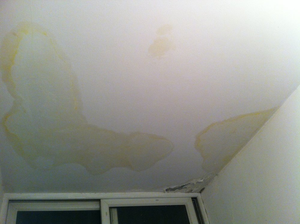

חבר'ה תוך כמה זמן לדעתכם אמורים להפסיק לטפטף מים? אני רואה שהכמות פוחתת בהדרגה אבל ציפתי לחזור היום בערב ולגלות שאין טיפת מים על התקרה.
כמה זמן לוקח לעסק להתרוקן?
שברולט אופטרה 07 > קיה פורטה 10 > קיה פורטה 11 > ניסאן סנטרה 17 > קיה ריו 18 > סיאט איביזה 12 > סיאט ארונה 21
תלוי בהרבה מאוד גורמים, אבל כל מה שבין כמה ימים לשבועיים-שלושה הוא הגיוני.
נתקלתי בעבר במקרה של נזילה קלה (איטום לקוי מסביב לאמבטיה סטנדרטית) שגרם לטיפטוף מים ולאחר האיטום הטיפטוף הפסיק רק לאחר שבועיים.
סבלנות. בטון וחול יכולים לשתות הרבה מים (ובמקרים כאלה לוקח להם המון זמן עד שזה מתייבש. במקרה של החול - אין סיכוי שהוא מתייבש לחלוטין אבל הנזילה תפסיק בשלב כלשהו).
