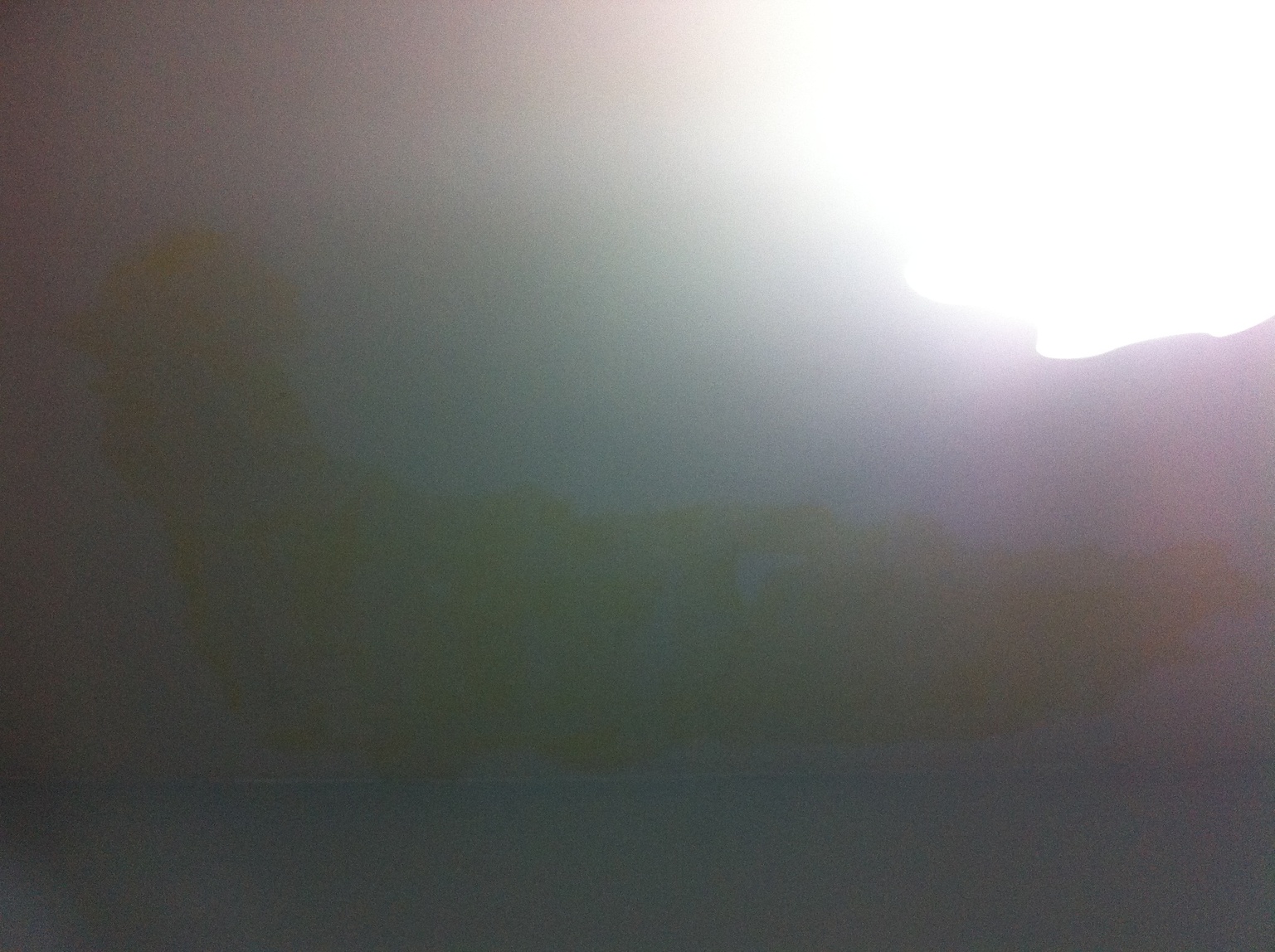

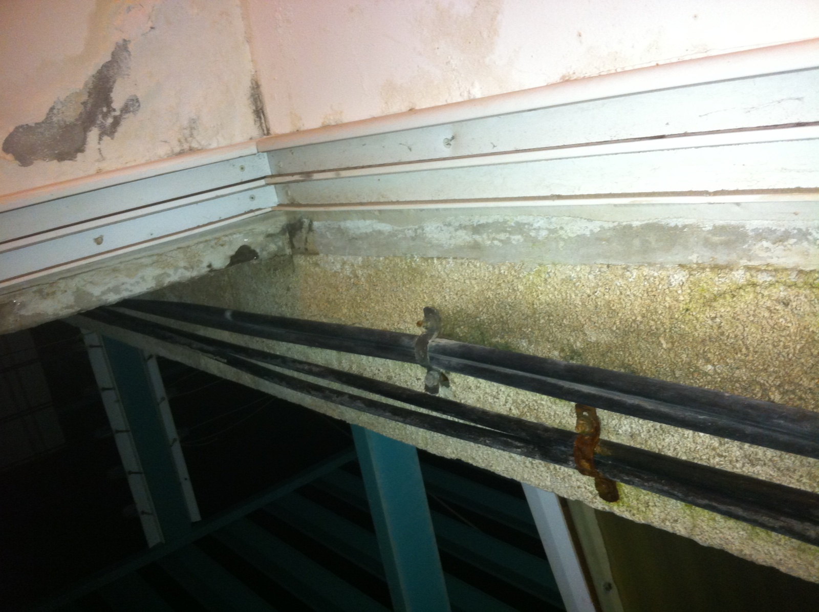

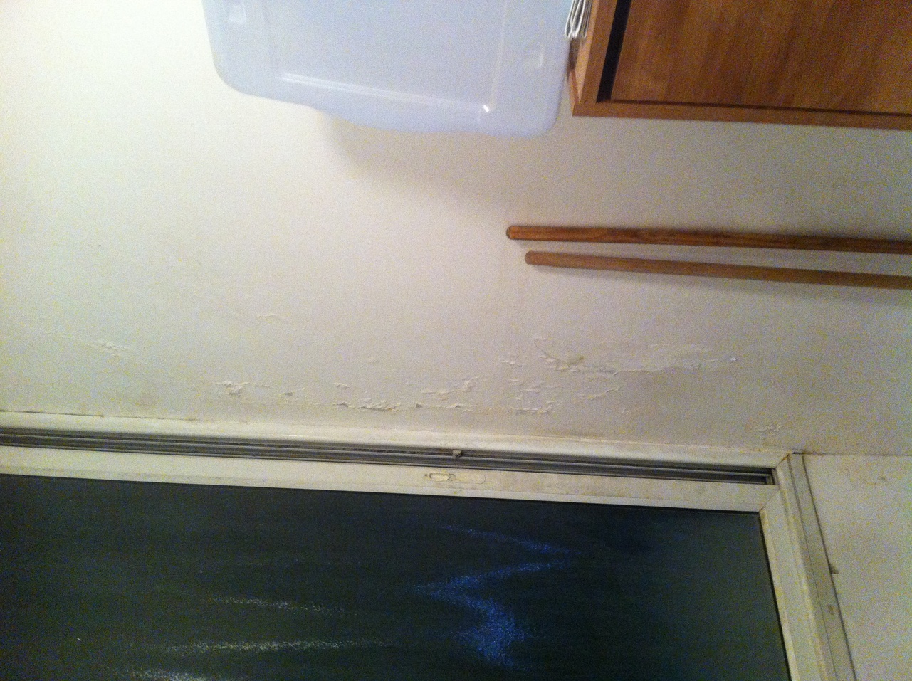

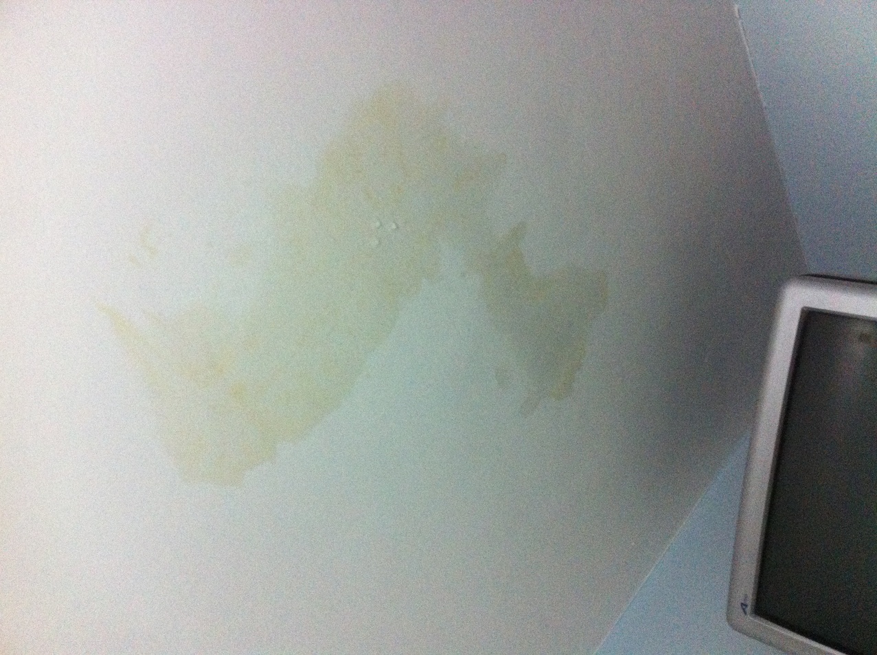

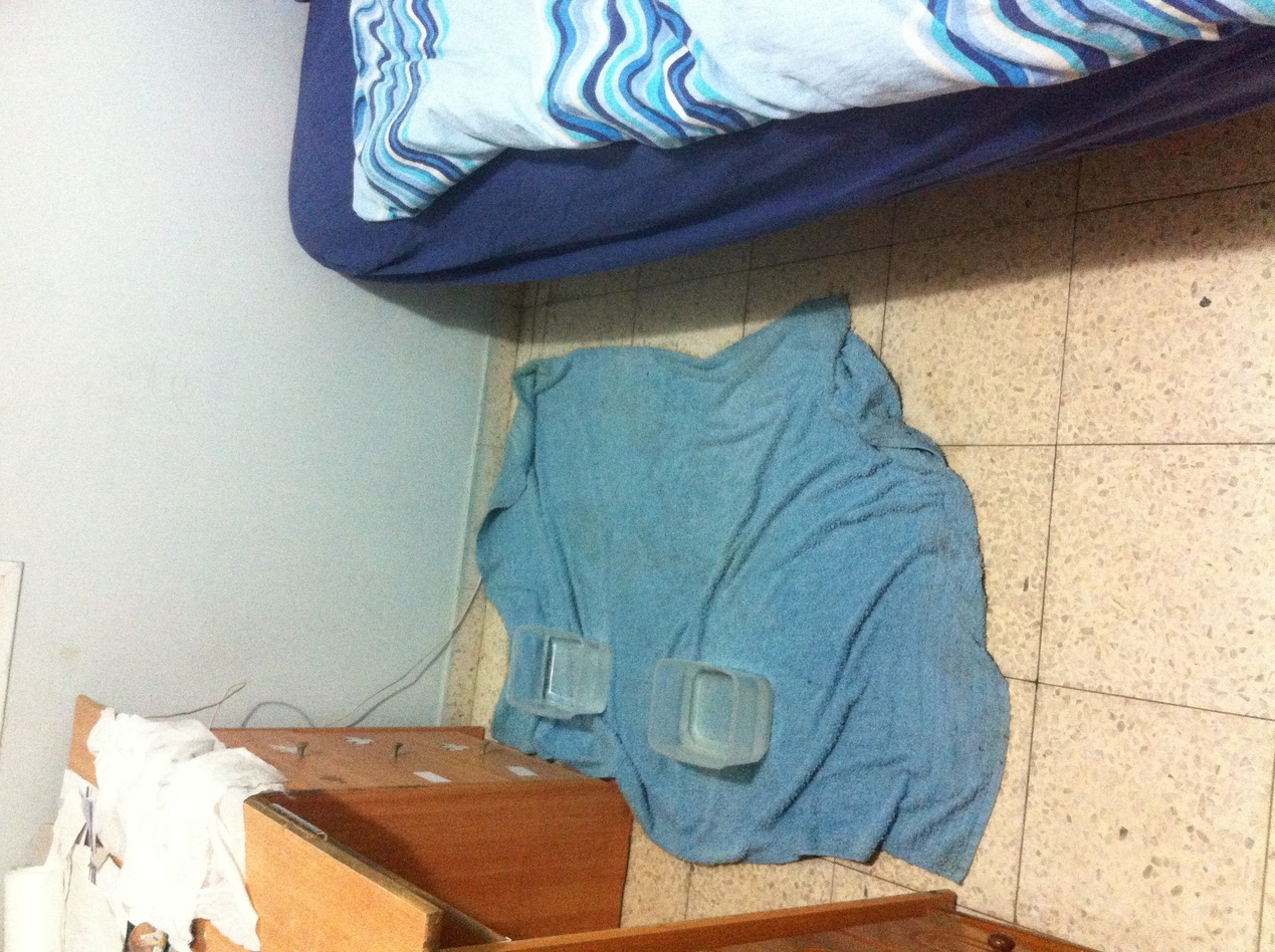

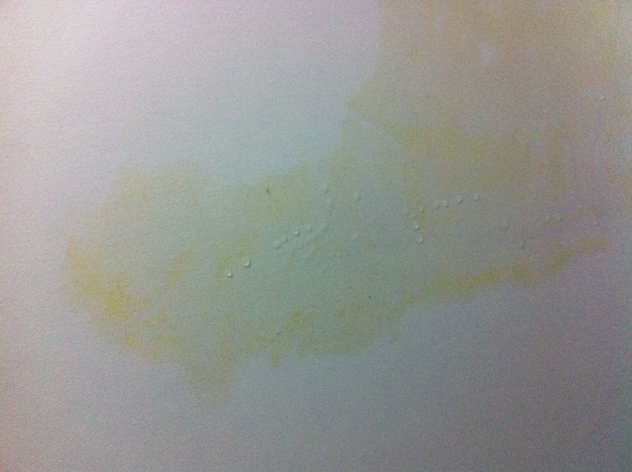

ערב טוב.
בימים האחרונים התחילה נזילה חזקה מהתקרה בחדר שלי,נאלצתי לעבור לחדר אחר כי פשוט יורד גשם מהתקרה בחדר שלי.
הגיע שמאי של הביטוח+אינסטלטור וקבעו שהנזילה אצל השכנים מעלינו.
השכנים הביאו את הביטוח שלהם והשמאי+אינסטלטור של הביטוח שלהם קבעו שאין נזילה,השמאי שלנו התקפל וחברת הביטוח שלנו הורידה מעצמה את האחריות בטענה שאלו מי גשמים שיורדים מהגג ומחלחלים דרך הקירות ישירות לחדר שלי (בניין בן 5 קומות,אנחנו 2:loco:).
המציאות היא שאין גשם בחוץ(גם הגג יבש לגמרי),אבל בחדר שלי מבול.
קיימת גם אפשרות שיש נזילה בקווי אספקת המים שיורדים מהגג אל כל אחת מהדירות אבל הצינורות יבשים (הם עשויים מפלסטיק ומחוברים לקירות הבניין).
הערב ביחד עם דיירים אחרים וועד הבניין עברנו קומה קומה ובדקנו שעוני מים,הכל נראה תקין אבל כנראה נלך שוב באמצע הלילה בהנחה שאף אחד לא עושה שימוש עם המים.
בכל מקרה עדיין רוב החשד הוא על השכנים מעלינו,אנחנו רוצים להזמין מחר אינסטלטור שיבצע בדיקת לחץ בדירה מעל על חשבוננו ובנוכחות שלנו.
אם אכן יתגלה שהנזילה אצלם האם אנחנו יכולים לתבוע את הביטוח על רשלנות? אם השכנים עדיין יתעקשו שהכל תקין אצלם (הרי יש להם הוכחה מהביטוח) מה עושים אז?
האם זה הגיוני להזמין בדיקות לחץ לכל הדירות שנמצאות מעלינו (5 קומות,2 דירות צמודות כל קומה) וכאשר נמצא את מקור הנזילה לתבוע את הביטוח בעלות הבדיקות?
אשמח לקבל תשובות וייעוץ. די מבאס כל העיניין הזה,רצינו לרכוש בית פרטי בזמן הקרוב ועם הנזילה הזאת הדירה הזאת ממש לא הולכת להימכר.
IMG_4395[1].jpgIMG_4396[1].jpgIMG_4397[1].jpgIMG_4398[1].jpgIMG_4399[1].jpgIMG_4400[1].jpg

לפני 5 שעות, David32 כתב:
*האמור לעיל הוא ניחוש על סמך התמונות*
נראה שהחדר שאתה ישן בו הוא בעצם מרפסת כביסה שנסגרה לחדר.
כנראה שבקומה שמעל, למרפסת זו צמודה אמבטיה.
כנראה שבזמן השיפוץ השכנים לא טרחו לבצע איטום לרצפת חדר האמבטיה.
כנראה שיש מקום בו קיימת חדירת מים (בתפר בין האמבטיה לקיר, רובה בקירות/רצפת מקלחון/תפר בין מקלחון לקיר וכו').
אם היה איטום, הקירות שלהם שגובלים עם חדר האמבטיה היו רטובים לכל גובהם בגלל עליה קפילרית.
בגלל שאין איטום, למים "יותר קל" לרדת אליך.
במידה וה"כנראה" הראשון נכון, אם השכנים משתפים פעולה, שווה לעלות אליהם ולבצע בעצמך בדיקה.
חפש מקומות בהם אין רובה. גם ברצפה וגם בקירות. עם סכין יפנית תעבור בעדינות על התפר בין האמבטיה לקיר ובין המקלחון לקיר. הסכין לא אמורה לחדור בקלות.

לצערי כל מה שאמרת לא נכון :hihi:
בכל מקרה היום הגיע אבי לוי מהאח הגדול,הוא "רב שרברב". אחלה של בן אדם,רץ בין כל הדירות,הסתכל,בדק,הסיק שאכן אחד מצנורות המים שיורידים לדירות מהדוד פגום ומים נספגים אל תוך הקיר,מחלחלים ויוצאים בחדר שלי.
הדירה החשודה שייכת לועד הבניין שמשכיר אותה לשוטר יס''מ ולאשתו. השוטר אף פעם לא בבית והאישה לא פותחת את הדלת :?
הועד לא מצליח להשיג אותם בפלאפון ואין לו זכות מן הסתם להיכנס לדירה ללא הסכמתם,למזלי השוטר חבר שלי אז אני כבר אתפוס אותו מחר בבוקר כשהוא יחזור ממשמרת.
תאחלו לי בהצלחה.
