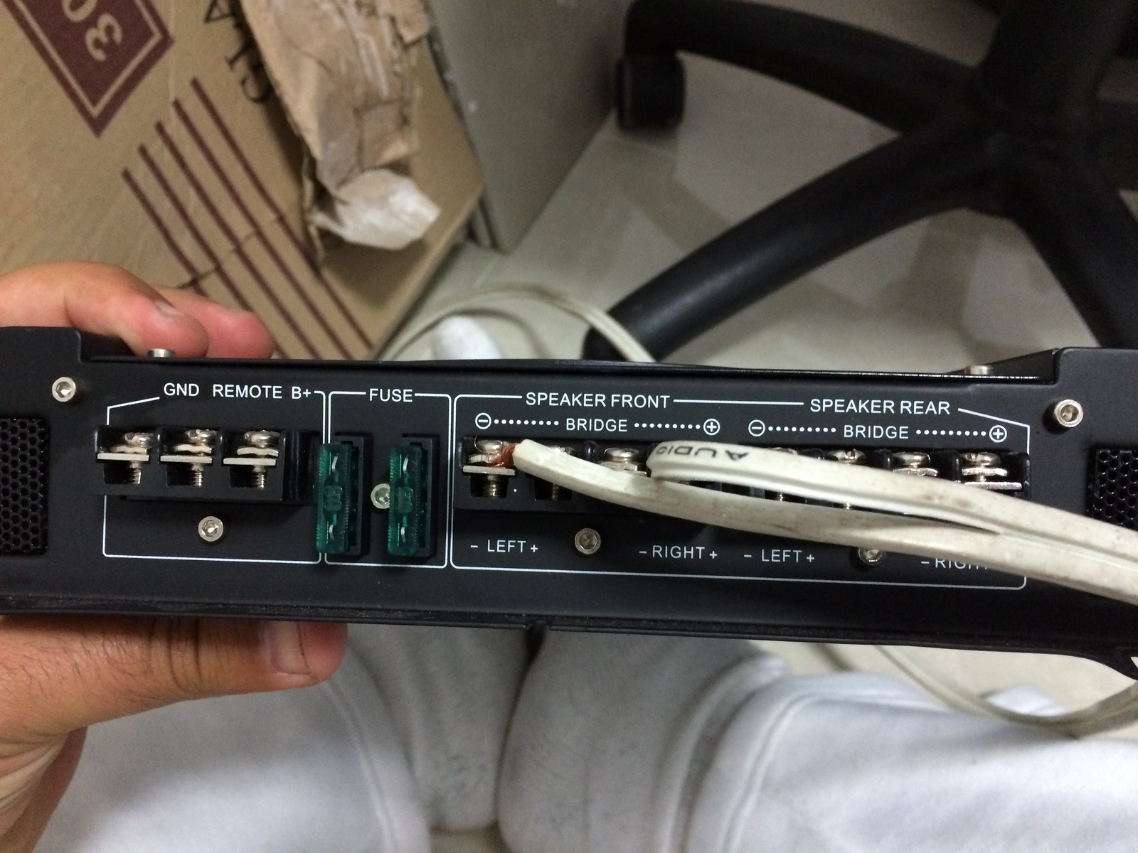

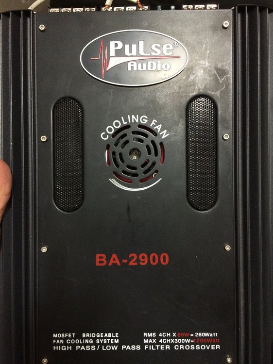

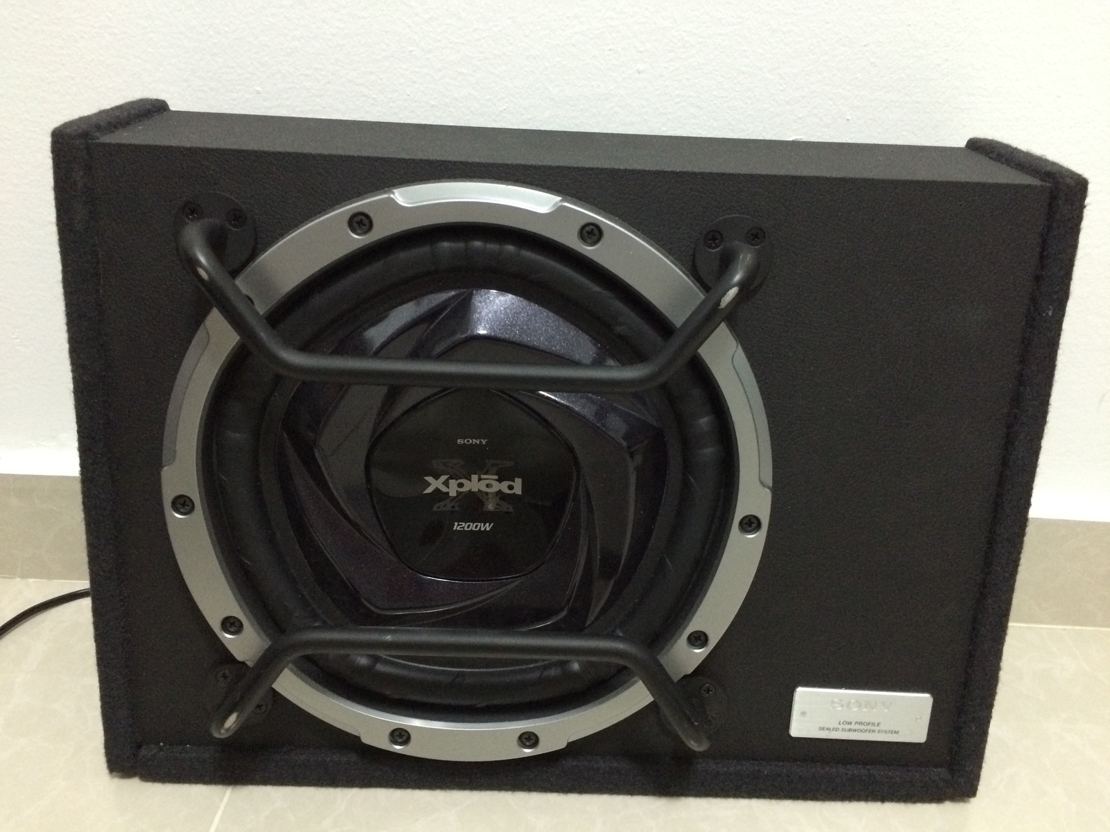

אני יש לי יונדאי אקסנט 2008 וקיבלתי מתנה מדוד שלי מגבר של PULSE AUDIO B-2900 עם 4 ערוצים וסאב של SONY 1200WAT מצורפים התמונות שלהם.

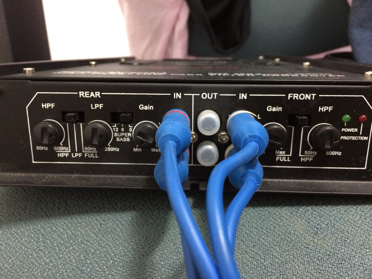

עכשיו רציתי לשאול אתכם איך הכי כדאי לי לכוון את המגבר כדי לשמוע איתו טוב ונקי ככל האפשר (צירפתי תמונות של איך המגבר נראה מבחינת האופציות כיוונים שלו).
בנוסף הייתי רוצה שתגידו לי מה כדאי לי להגביר את הרמקולים האחוריים והסאב או את הרמקולים הקדמיים והסאב.
תודה על העזרה.
באופן כללי העדיפות במקרה כזה היא הגברת קדמיים+סאב.
לגבי כיוון תדרים, באופן גס וראשוני:
ערוצים אחוריים שיחוברו לסאב בגישור - סוויץ' על LPF וכיוון של כ-80hz. סופר באס על 0.
ערוצים קדמיים לרמקולים - סוויץ' על HPF וכיוון לכ-80hz.
אם הקדמיים לא מסוגלים לרדת כל כך נמוך, תעלה את ההרצים ותכוון את הסאב בהתאם.
לגבי הגיין, תריץ חיפוש.
תודה על העזרה
רק אם תוכל לכוון אותי למה אתה מתכוון במדויק זה יעזור ל יותר.
את הסוויץ של הערוצים האחוריים לשים על LPF כמו שציינת ואיך לכוון על 80HZ לא מופיע לי מספרים על הסקלה הזאת ומה לגביי הסקלה של HPF וה- GAIN? לא לגעת?
ולגביי הערוצים הקדמיים אותו הדבר איך אני ידע בסקלה שזה על 80HZ וה-GAIN שלידו על כמה לשים? והסוויץ על מה יהיה על ה-HPF או על GAIN?
לגבי הגיין, אמרתי לבצע חיפוש.
מאחר ואתה מתעצל או סתם לא מצאת מסיבה כלשהי יש הסבר לדוגמה כאן.
לגבי החיתוך תדרים, תתחיל בלכוון בערך. אפשר להעזר בדיסק שמכיל טון בדיקה בתדר הרצוי.
בדומה לכיווני הגיין, תוכל לנתק את הסאב, לנגן מוזיקה שאתה בדר"כ שומע, להגביר לנקודה בה אתה בדר"כ שומע ולכוון לפי האוזן לנקודה שבה הרמקולים הקדמיים לא יכולים לרדת יותר או נשמעים פחות טוב. ואז באופן דומה להתאים את הסאב לתמונה.
בערוצים האחוריים הסקאלה של ה-HPF לא רלוונטית כאשר הסוויץ' על LPF.
בערצוים הקדמיים זה HPF או FULL, לא גיין. וכבר אמרתי לשים על HPF.
