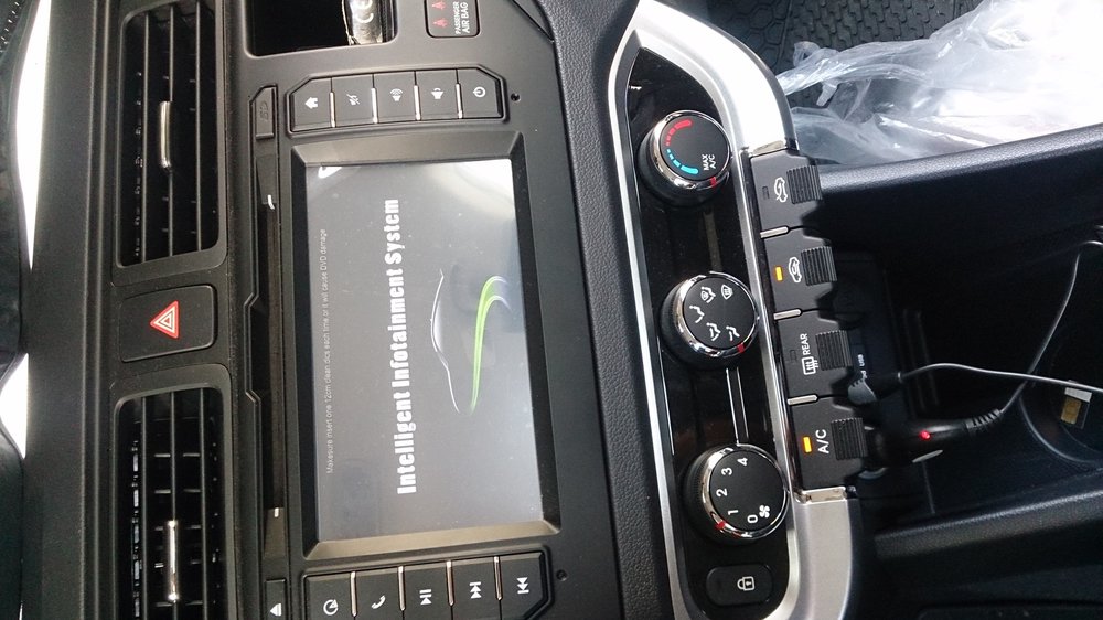

בהתנעה של האוטו ובהפעלה שלו קפץ לי מסך פתיחה שהגיע אותי שאיך אומרים..דיי מטופש(ניסיון מצחיק לחבר את 2 המילים אינפורמיישן ואנדרטיימנט,אותי פחות הצחיק) ובתאכלס זה הדבר שהכי הפריע לי במכשיר:

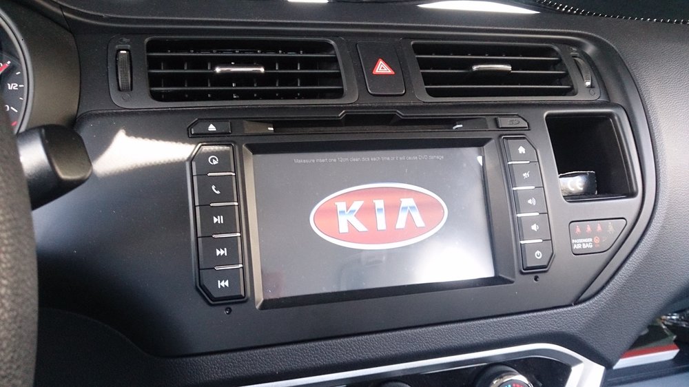

שלב ראשון:
1.נדרש תמונה בגודל 800x480
2.נדרש שהיא תהיה שמורה בפורמט BMP ב24BIT
אני עשיתי דבר פשוט חיפשתי בגוגל logo.bmp kia ושמרתי את התמונה שרציתי במחשב(היא הייתה בגודל המתאים),
פתחתי אותה בצייר(Paint) ועשיתי שמור בשם,ואז שמרתי אותה פשוט ככה:
דואגים לשמור בפורמט 24 BITMAP וקוראים לקובץ logo,חשוב שהוא יהיה בגודל 800X400!
שעוברים עם הקובץ עם הסמן צריך לוודא שהוא ככה:
שלב שני:
עולים לאוטו(כמובן שלא מפעילים סטארטר או משהו!),
מוציאים את כרטיס הSD ברכב(אם זה מיקרו SD צריך מתאים כמו במקרה שלי).
מכניסים למחשב,מעתיקים את הקובץ ומדביקים אותו ישירות בתוך הכרטיס(ישר בכרטיס עצמו ולא בתוך תיקיות! הקובץ ימחק ברגע שיעלה למערכת באוטו).
ברגע שהקובץ הודבק בהצלחה מחזירים את הכרטיס לתוך המערכת באוטו.
שלב שלישי:
שמים סטארטר נותנים למערכת להידלק,
יופיע לכם הודעה של (Flushing) לשניה עם Finish בסוף והמערכת תעלה,בזמן הFlush תראו את התמונה החדשה שלכם כבר ברקע.
תנתקו סטארטר תנעלו ותפתחו את הרכב תתניעו ו.....מזל טוב! יש לכם תמונה חדשה בהתנעה של המערכת.
