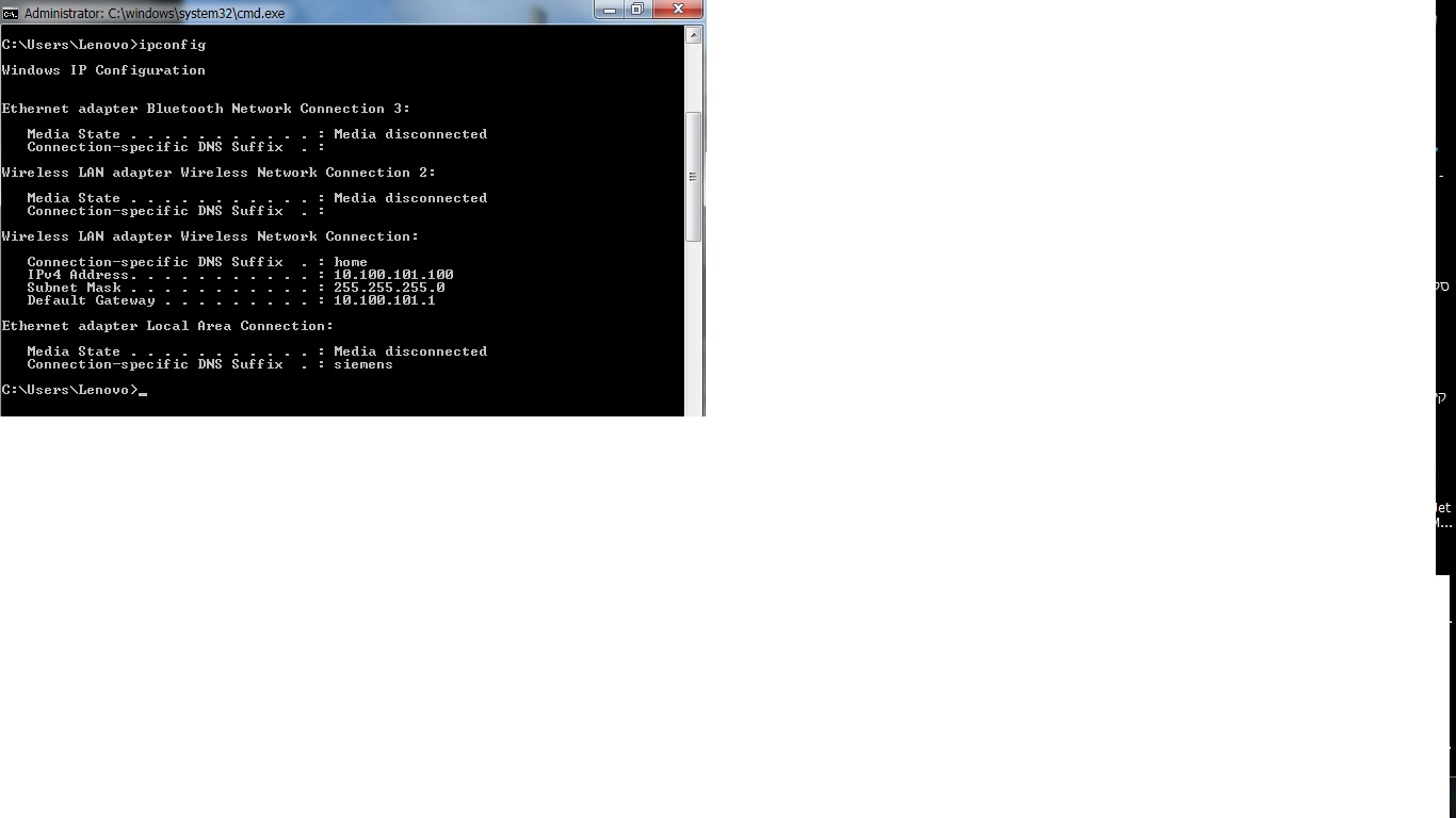

בנוסף בדוק מה כתובת ה IP שהמחשב שלך מקבל:
תלחץ מקש WIN+R, תכתוב CMD ואז IPCONFIG , יהיה רשום לך IP/v4 ADDRESS

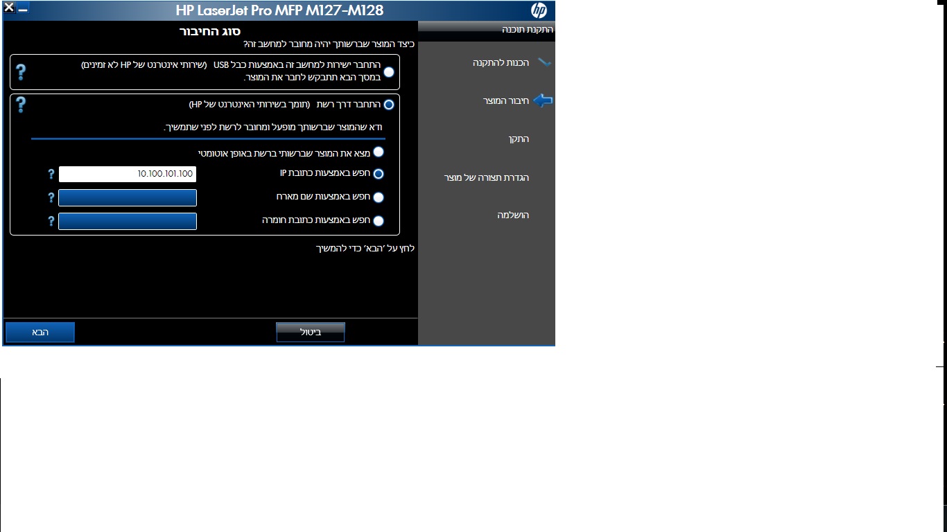

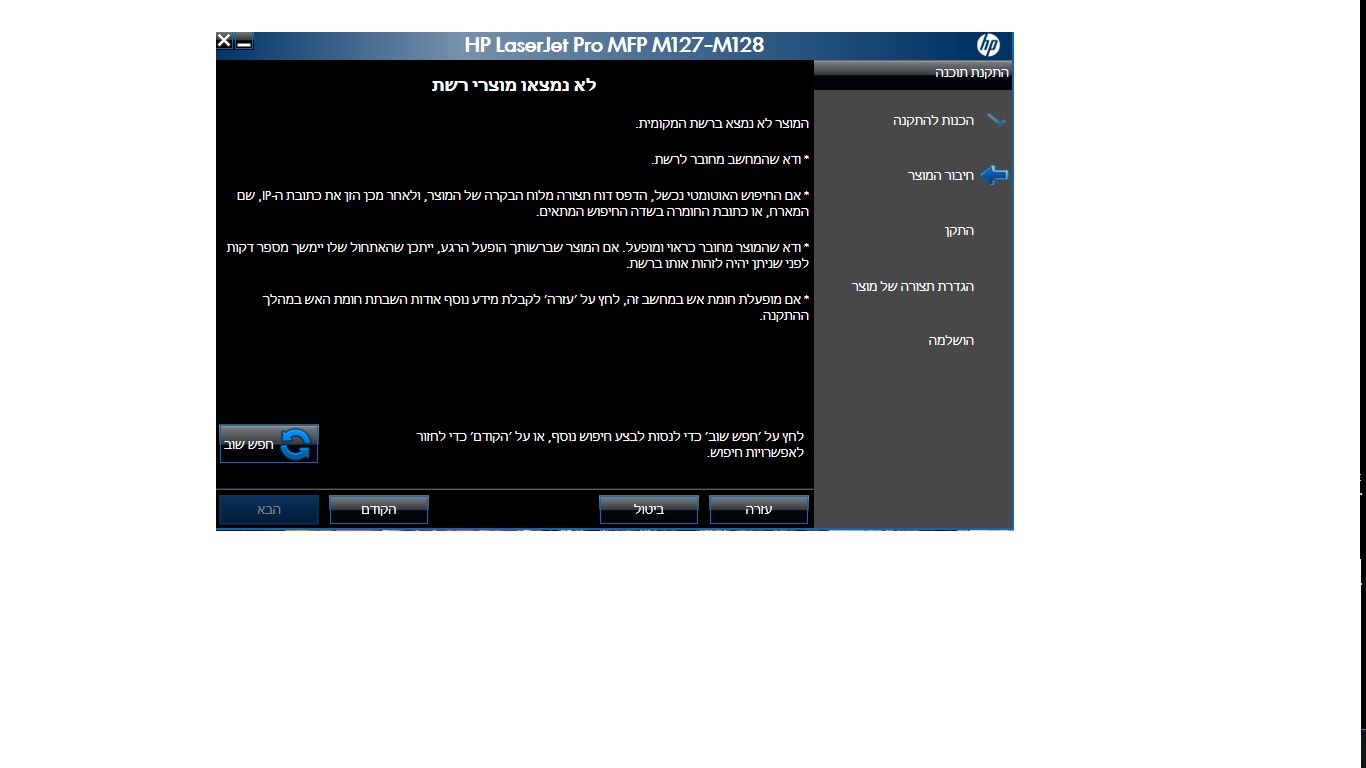

עשיתי מה שכתבת, ויצא ip, והכנסתי הIP למקום של ההתקנה, ועדיין המחשב לא מזהה אותו.
צרפתי תמונות כדי להבין
תודה
בתמונה של אשף החיבור אתה רושם את כתובת הip של המחשב, אתה צריך לרשום את הכתובת של המדפסת
תנסה לבקש איתור עצמאי שהתוכנה תזהה אותה

אצרף צילום מסך
זאת הכתובת של המחשב, חסרה הכתובת שהמדפסת מקבלת, כך נדע שהמחשב והמדפסת באותה הרשת.
נסה לרשום כאן מה הכתובת שהמדפסת (לא המחשב) מקבלת.
