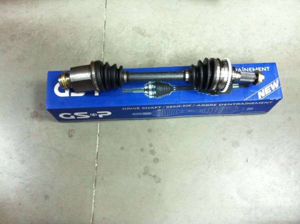

שוב שלום לכולם,
היום הייתי במוסך, החלפתי 2 צלחות קדמיות חדשות+ 2 ציריות .
את הרפידות הציעו לי לא להחליף כי לא צריך, מדובר באדם אמין וכשהתעקשתי הוא אמר שאין לו בעיה לעשות את זה אבל זה מיותר ולא כדאי,הסכמתי לוותר.
בהנחה שהרפידות במצב טוב האם באמת זאת הייתה טעות מצידי לא להחליף אותם ?
בנסיעה חזרה לא הרגשתי בלימה יותר טובה,אבל כן הפסיקה לי תופעת הרעידות במהירות גבוהה, אני מרגיש כעת שהדוושה שוקעת יותר בבלימות קצת יותר חזקות,האם זה אופייני לאחר החלפת צלחות?
המחיר כולל עבודה ומע"מ יצא 1400 כשפירוט העבודה הוא החלפת 2 ציריות והחלפת 2 צלחות (המחיר המקורי היה 1600 כולל)
האם המחיר נורמלי? תפרו אותי קצת?
תודה לכולם
