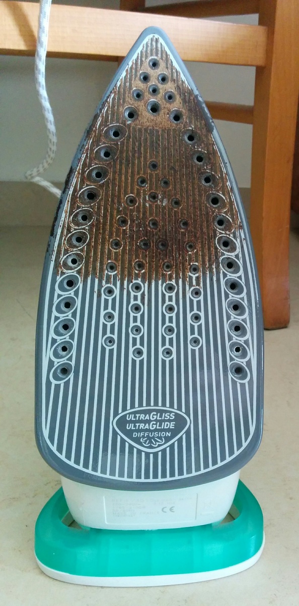

נראה שמדובר בתחתית נירוסטה, לכן הנשק המומלץ הוא צמר פלדה עדין. התמודדתי לאחרונה עם סוגיה דומה אצל לקוח אמריקאי ולמדתי שצמר פלדה בדירוג 000 (או מה שמקביל לזה בישראל) עושה את העבודה הכי טובה ולא משאיר שריטות. לשם הבהרה - את ההמלצה קיבלתי מהארליסט ותיק שמשתמש בחומר להברקת הניקלים באופנוע.
חמם את המגהץ לאזור ה-50 מעלות (חם למגע אבל לא שורף את האצבעות), טבול חתיכה קטנה של צמר פלדה במים ונסה לשפשפף בעדינות. אם יורד - יופי, אם לא - נסה חומרים קצת יותר אגרסיביים (וודקה ישנה, מסיר לק, אלכוהול רפואי וכו' בהדרגה עד שתגיע לטרפנטין). בסיום העבודה אל תשכח לנקות את חורי הקיטור עם קיסם, למקרה שיש שם שאריות ג'יפה.
אופציה אחרת, משכל ישר ולא מנסיון אישי, היא לנסות נייר לטש עדין בדרגה 1500-2000. לא כל טמבוריה מחזיקה כאלה, אבל מי שכן מוכר אותם בכשלושה שקלים לדף. הפעולה מתבצעת גם כן תו"כ טבילה עקבית במים ולכן החומר נקרא לפעמים "נייר מים" בעגה המקצועית.
אופציה שלישית היא פוליש גס, משהו בסגנון של No.7 לרכב. אני בספק אם זה יהיה אפקטיבי, ואישית לא הייתי הולך בכיוון הזה גם משום שהשאריות עלולות לעבור אח"כ לבגדים שלך.
מה שלא תעשה - ליתר בטחון כדאי לנסות ולשפשף את הפינה התחתונה של המשטח לפני שאתה מתחיל, פשוט כדי לוודא שאכן אין שריטות או איזה ציפוי שמגיב עם החומר.

הייתי בבעיה דומה לפני כמה חודשים עם מגהץ מאותה הפירמה.
מחיפוש באינטרנט הסתבר שיש לקחת מים ולערבב אותם עם סודה לשתייה. לאחר מכן לחמם את המגהץ ולשפשף את המים החמים עם הסודה על המגהץ עם סקוצברייט.
לי זה ניקה את כל הכתמים האלה.
