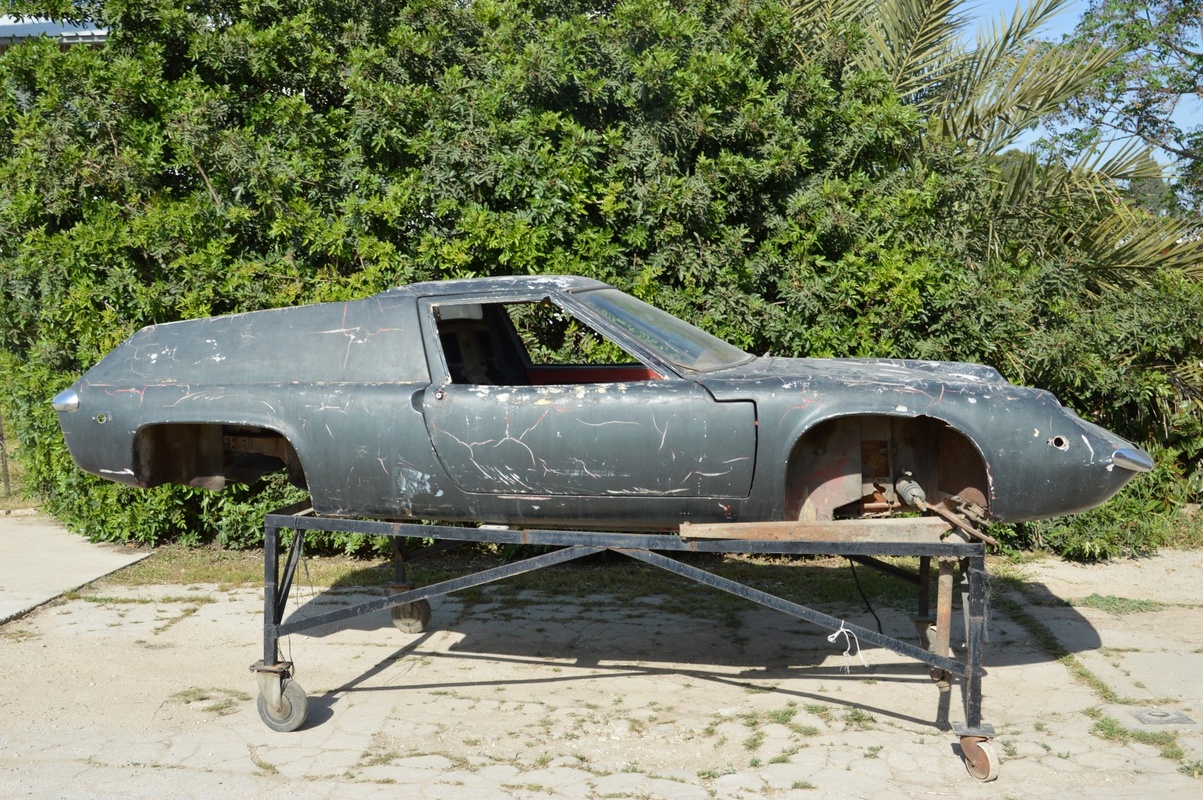

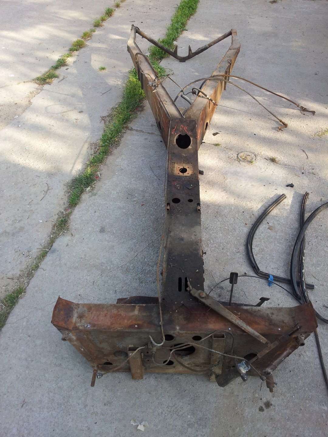

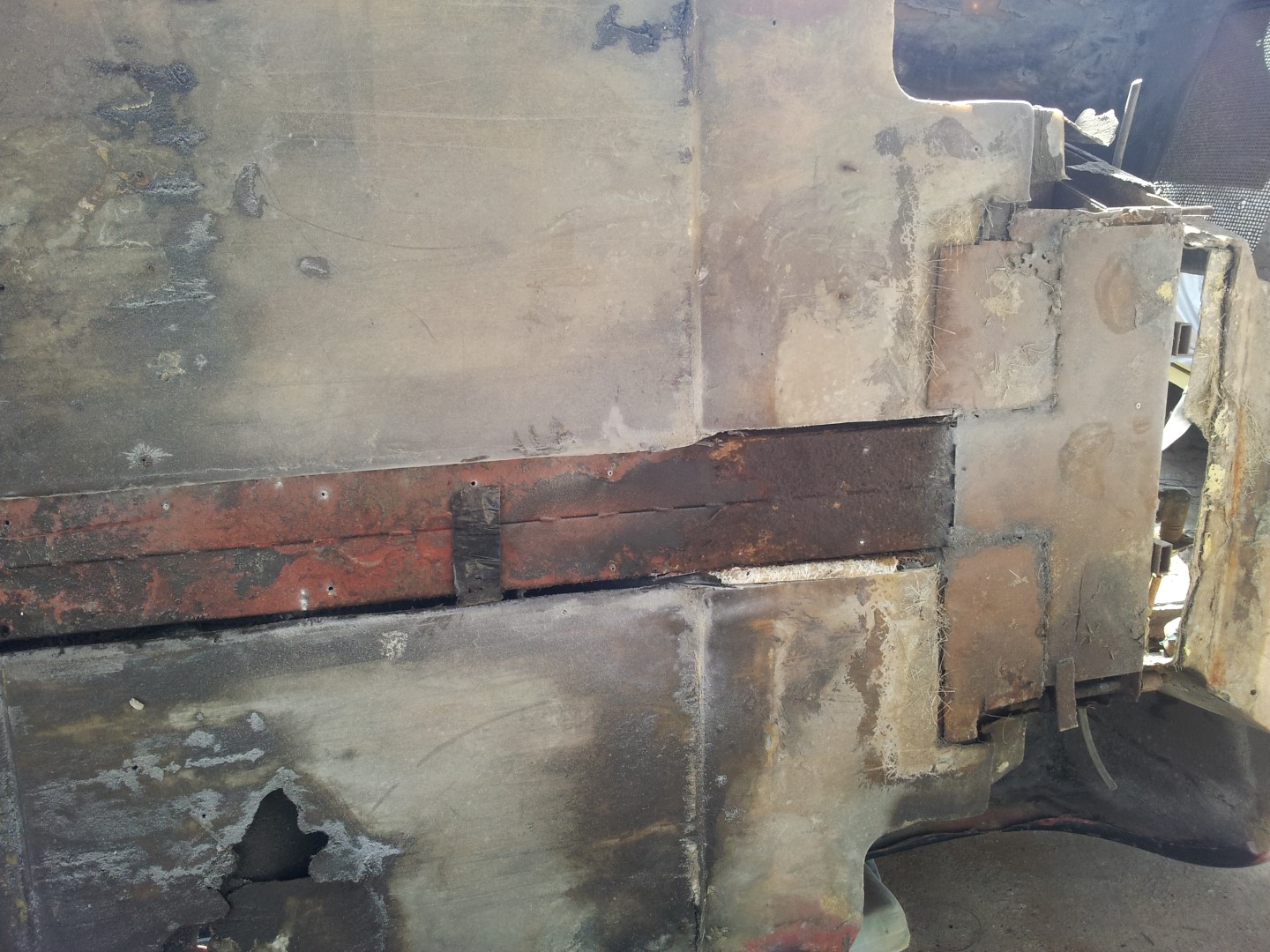

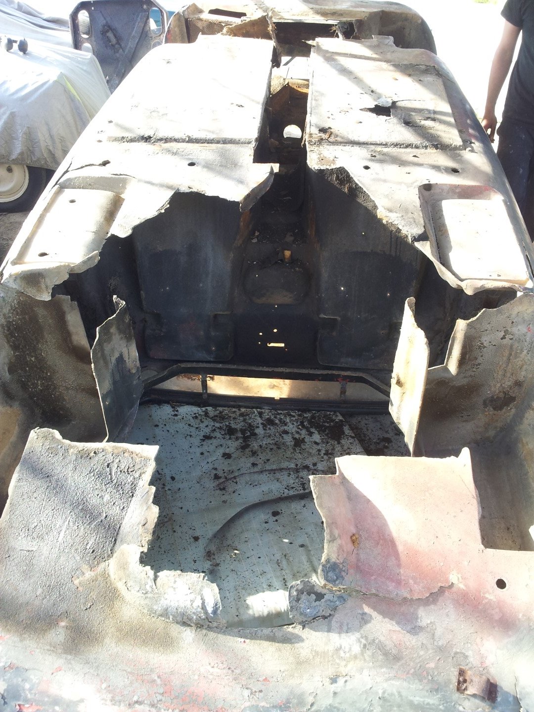

הפעם פרויקט שיפוץ לוטוס אירופה S1 שנת 68, שיפוץ יסודי של המרכב שכולו עשוי מפיברגלס.
בבחינה ראשונה של הרכב , המרכב נראה מוזנח ומתוקן בצורה לא מקצועית, חלקים רופפים ושבורים והזנחה של שנים.
הרכב עבר לליאור ברוך ולשמחתו של הרכב הוא בחר לשקמו מהיסוד.

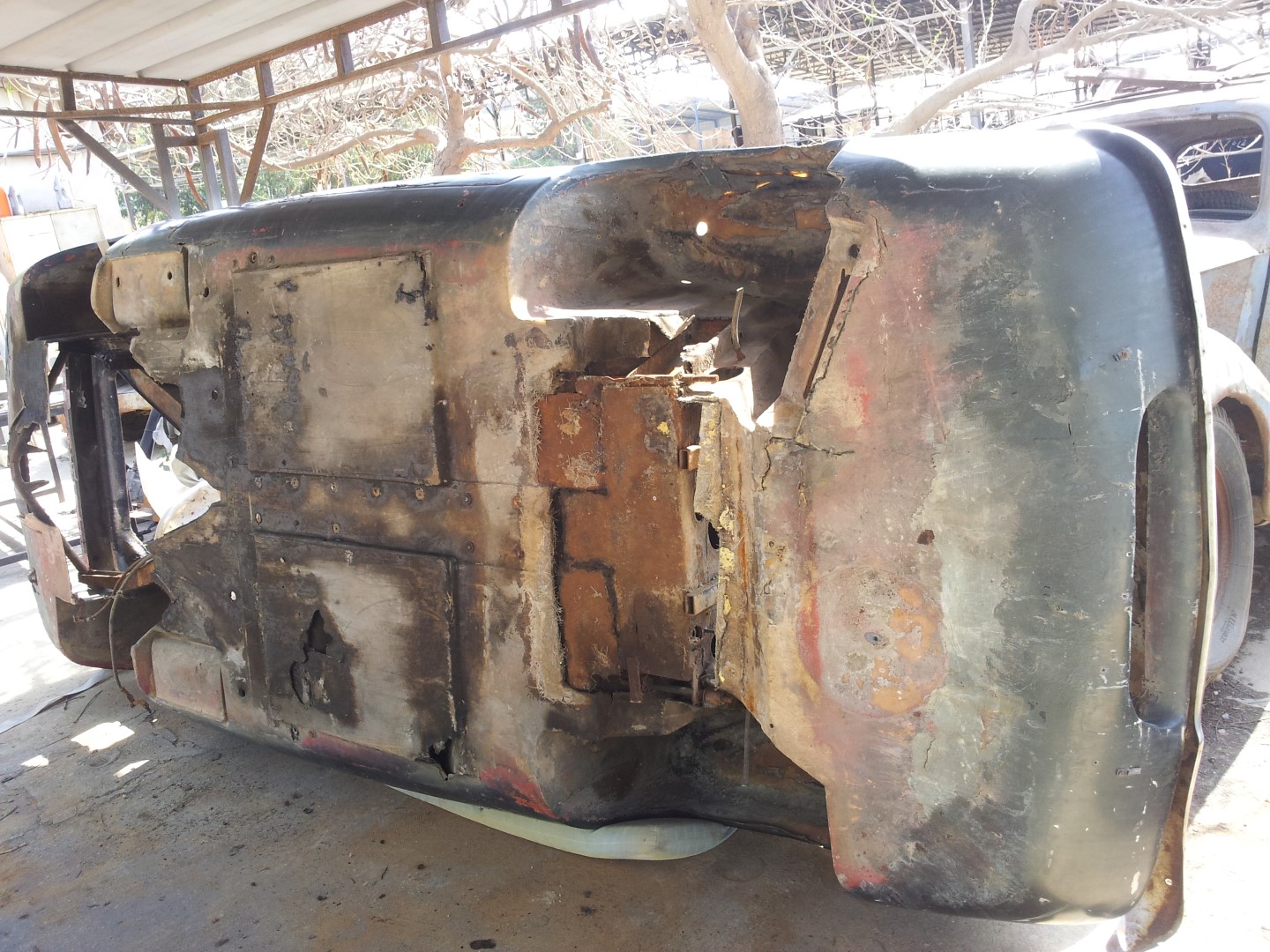

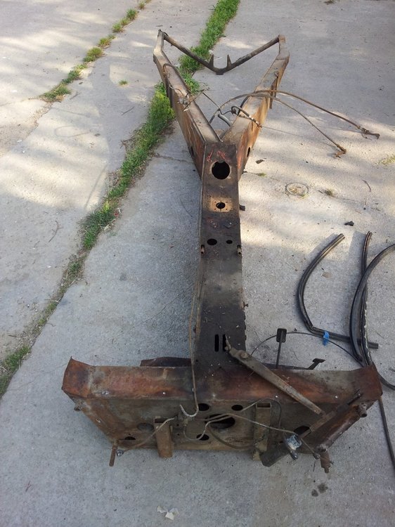

דבר ראשון שהיה צריך לעשות זה להפירד את השלדה ממרכב הפיברגלס.
היה צריך לעשות ניתוח קיסרי לרכב בכדי לשלוף את שלדת הברזל.
DSC_1129 (Large).jpg20140407_145520 (Large).jpg20140407_152755 (Large).jpg20140407_165343 (Large).jpg20140407_170739 (Large).jpg

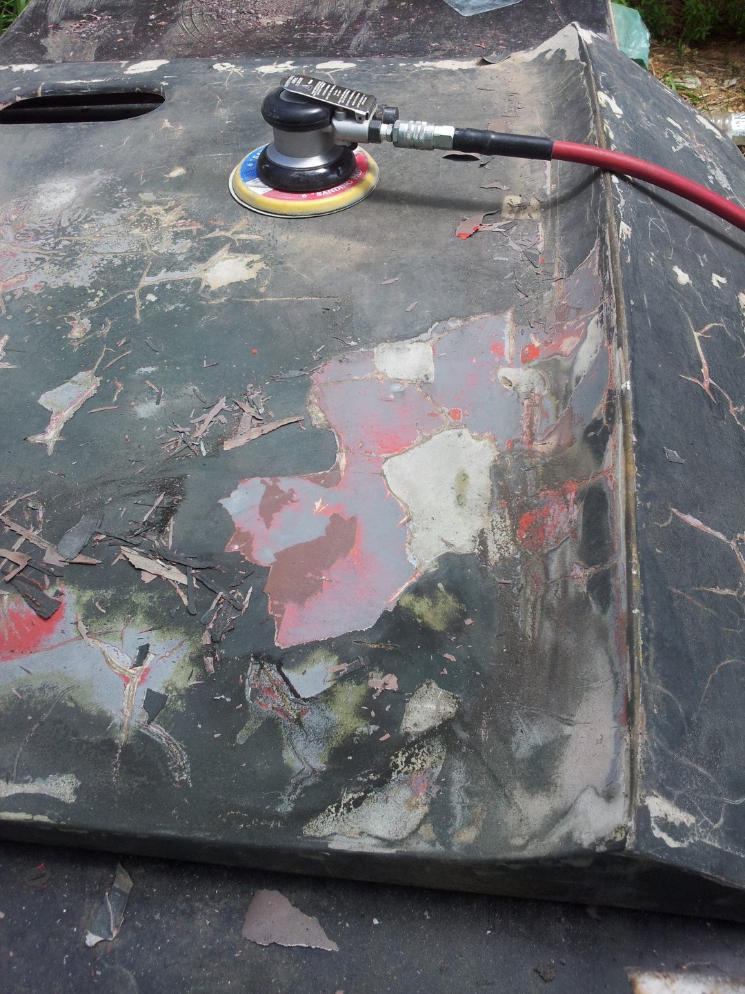

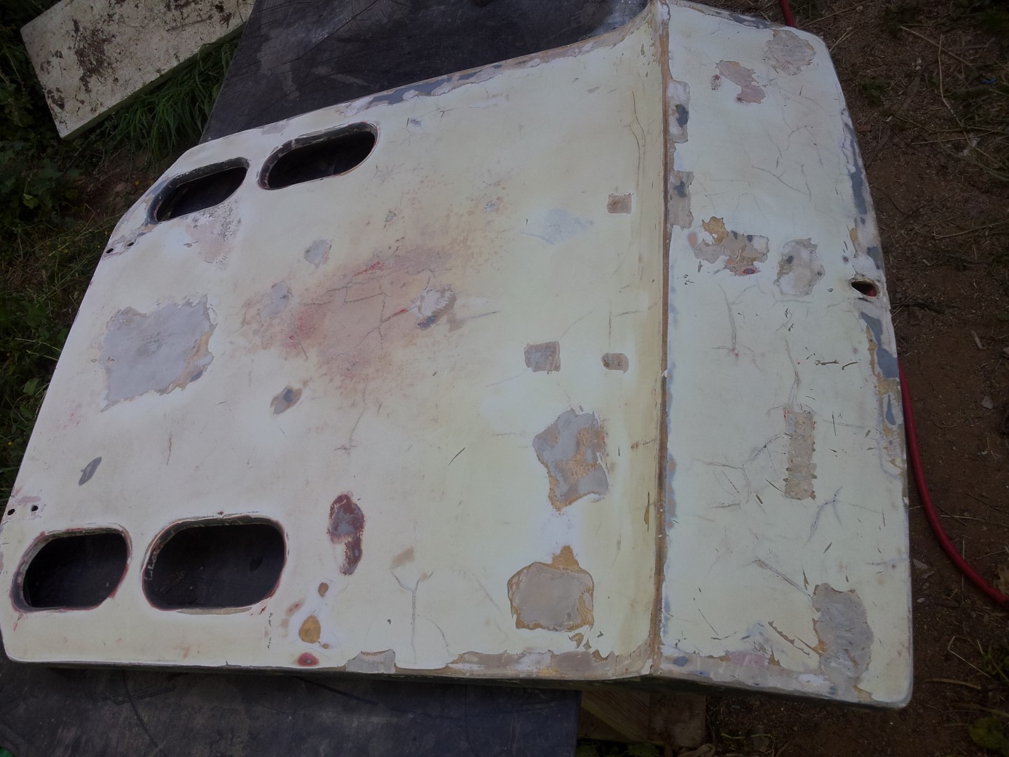

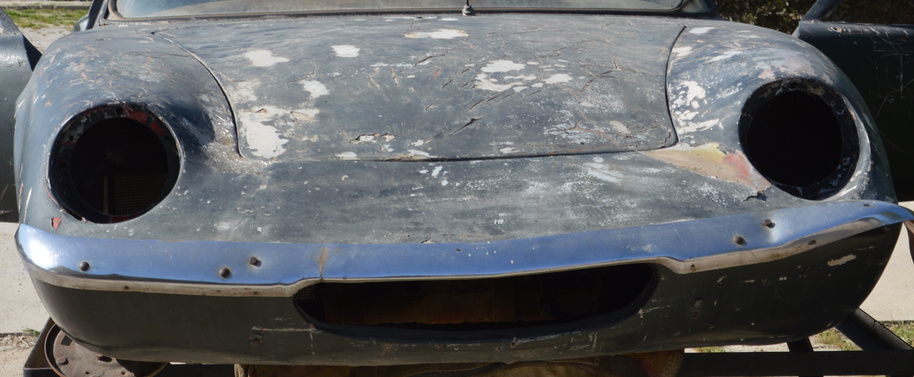

לאחר שהרכב הגיע אלי לסדנא פירקתי את מכסה המנוע והמכסה הקידמי ( מנוע אחורי ) והתחלתי בהורדת שכבות הצבע והמילויים שנעשו במשך השנים וכשהגעתי לאזור הקדמי במכסה הקדמי התחילה להתגלות לעיניי בעיה רצינית. התחלתי לחשוד שהרכב עבר שיפוץ לאחר תאונה חזיתית מכיוון שהבחלק הקידמי של מכסה הבאג'ז ( הוא קידמי כמו בפורשה ) התגלה תיקון שבוצע באמעות כמויות גדולות של חומר פחחים. לא יכלתי להישאר אדיש והחלטתי לעשות טיפול שורש לבעיה , הורדתי את השכבות של התיקון הישן ( בחלק מהאזורים בעובי של 3-5 מ"מ !!! ).
חזית לפני שיפוץ (L.jpg20140410_123720 (Large).jpg20140411_130824 (Large).jpg20140414_094302 (Large).jpg
כמו שציינתי כבר כשעבדתי על המכסה הקדמי בחלקו הקדמי גירדתי כמויות גדולות ועבות של חומר פחחים וכשהגעתי לשכבות המקור ראיתי סדקים רבים מכיוון הצד הקידמי (לכיוון חזית הרכב ) מה שגרם לי לחשוד ישר שהרכב עבר תיקון בחזית 20140416_175329 (Medium).jpg,

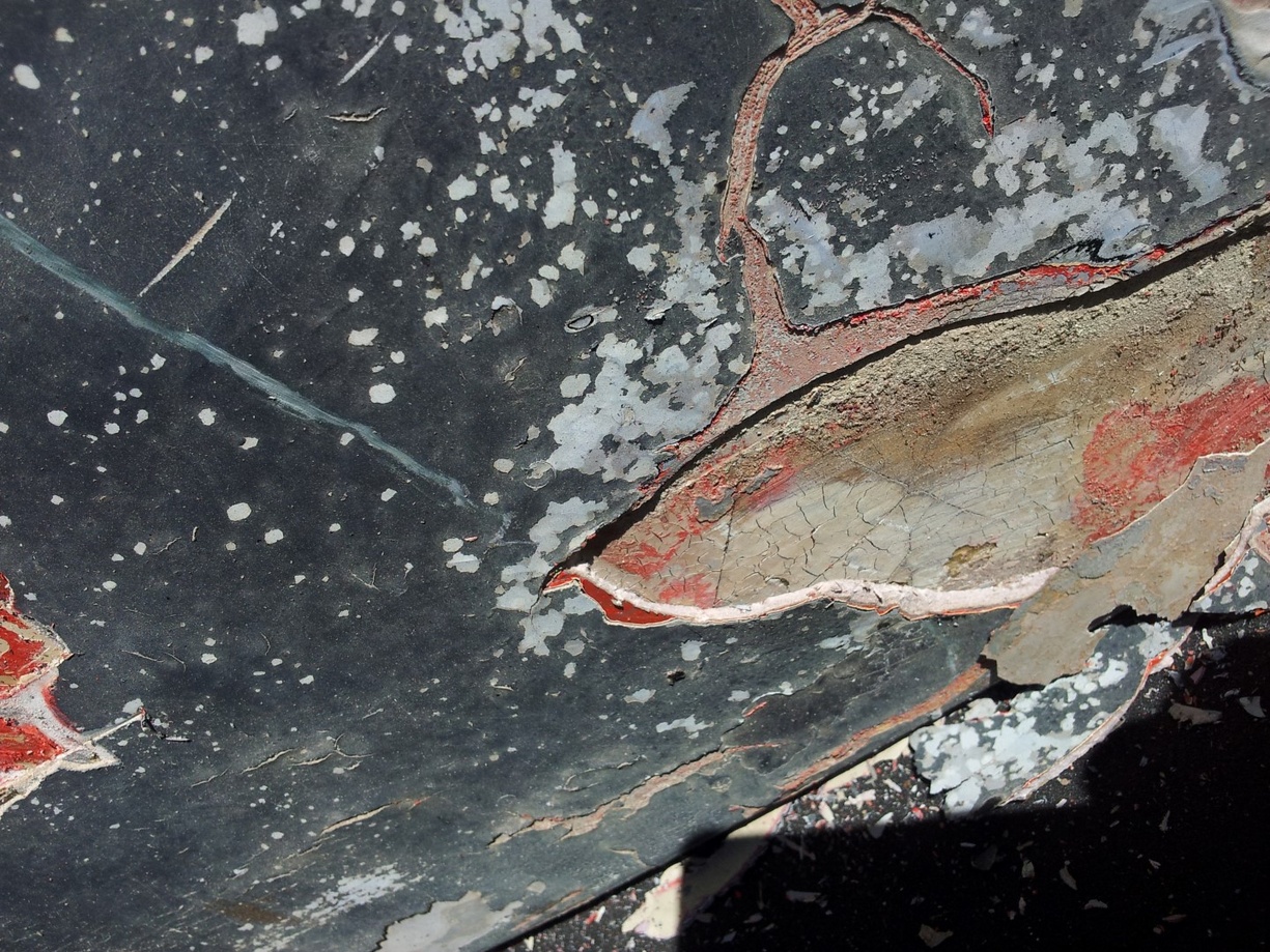

כשהתחלתי לקלף שכבת פיברגלס שהתנתקה ממקומה בחזית ,מהר מאוד מצאתי את עצמי חופר לעמוק העיניין ( ולעמוק שכבות הפיברגלס ) ומגלה שהחזית עברה תיקון גרוע שלא ציפיתי לרמתו הירודה
20140414_182037 (Medium).jpg20140416_180111 (Medium).jpg20140416_180132 (Medium).jpg20140416_180142 (Medium).jpg,
שכבות הפיברגלס התנתקו בקלות ממרכב הפיברגלס המקורי, אחרי שהורדתי את שכבות הפיברגלס של התיקון הייתי צריך לשייף עובי של כמה מילימטרים טובים של חומר פחחים. בסופו של דבר הגעתי למרכב המקורי שהיה מודבק בצורה עקומה ונאלצתי לנתק חלק מההדבקות שנעשו .20140417_201956 (Medium).jpg20140417_201931 (Medium).jpg

כעת אני עובד על הורדת כל הצבע הישן מהמרכב, ויש לא מעט כמויות של צבע, שכבות של 1-0.5 מ"מ עובי של צבע בלבד!!!!
העבודה זיפתית וכמובן שאני מגרד את השכבות היכן שאפשר והיכן שלא בשיוף. כבר אני רואה את כמויות השיופים שיהיו לי בעתיד
