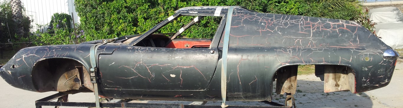

ממשיכים בהכנת הבודי לשיפוץ, למי שמתפלא למה לוקח כל כך הרבה זמן , זה בגלל השילוב של העקשנות והסובלנות שלי לטפל במרכב ולהוריד עד היסוד את כל החומרים שעשו לרכב במשך השנים הרבות ( תיקוני בד פיבר משוגע עם פוליאסטר, חומר פחחים, צבע לא איכותי שנסדק ודהה ) כמובן שאני לא משתמש בכימיכלים על המרכב ( מסיר צבע וכדו' ) בגלל חוסר העמידות של הפוליאסטר לחומרים חזקים. צילמתי להראות לכם את איכות ההדבקה שהייתה ברוב המרכב, התיקון מתנתק כיחידה אחת מהמקום
אני לקראת שלבי סיום בקילוף והורדת הצבע סוף סוףףףףףףףףףףףףףףףף הורדתי גם המון תיקונים מקומים שעשו בעבר ברכב, ההדבקות היו רופפות וההשמה של היריעות נעשו בצורה מגעילה ביותר אין תיאור אחר לעבודה שעשו בעבר, השתמשו בבד "משוגע" שהוא בנוי מסיבי זכוכית קצרים ששזורים בצורה אקראית, הבד "משוגע" הוא הבד הכי לא איכותי שיש כיום בשוק. לעומת זאת את כל התיקונים והבניות החדשות אני אעשה מבד זכוכית ארוג בצורת שתי וערב. בדים איכותיים בהמון רמות ממה שנהוג להשתמש בענף הפיבר בארץ. יש משמעות רבה לסוגי הבדים והשרף שמשתמשים בהם. בד איכותי עם שרף איכותי נותן חוזק ועמידות גבוהים פי כמה מבד לא איכותי ושרף זול ( פי שתיים לפחות ). אם משתמשים בבדי קרבון החוזק עולה והמשקל יורד, אבל בדי הקרבון יקרים פי כמה מבדי פיבר איכותים.

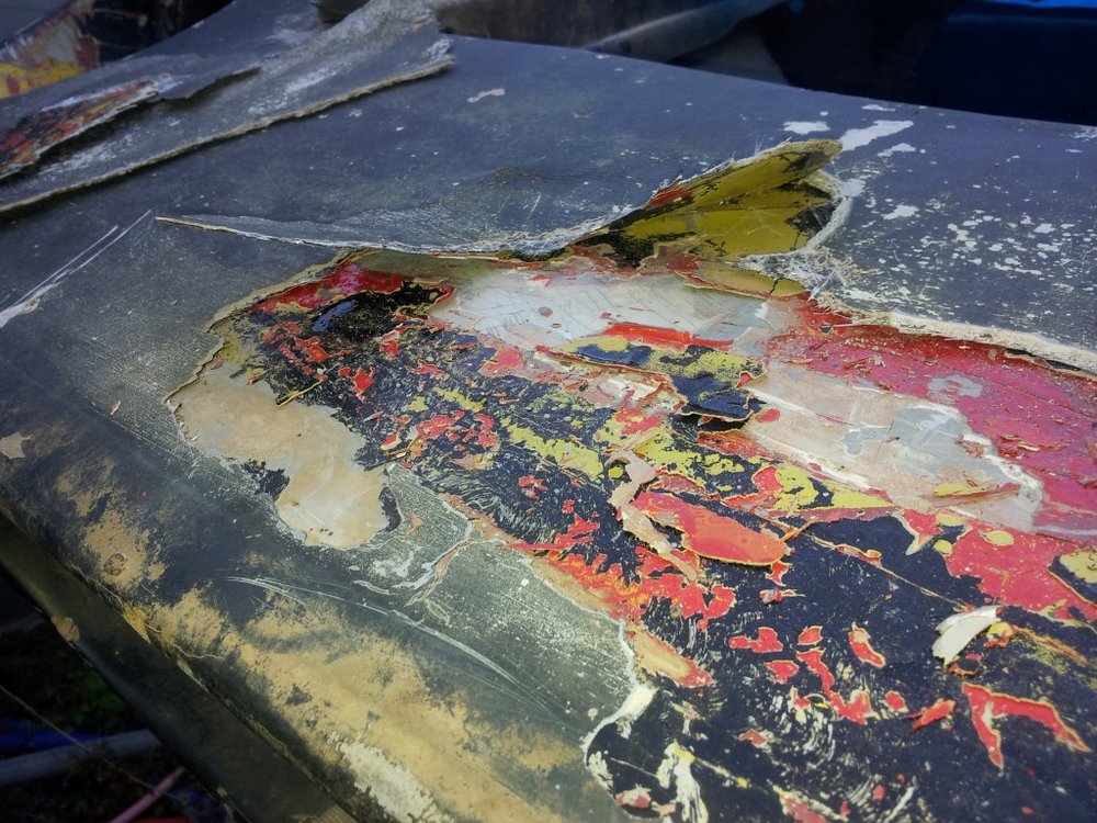

הי לכולם, לא עדכנתי כמה ימים כי פשוט העבודה על הורדת הצבע לוקחת המון זמן מכיוון שאני מתעקש להוריד את הצבע לא בשיוף אלא בקילוף בכדי להגיע לבסיס המוקרי של הרכב שיצא מתבנית ולהסתמך עליו, בשיוף אגרסיבי אני אצור המון שקעים וגבעות ( שיצוצו כמובן במהלך הצביעה ולא יראו בעין כעת ). יכלתי לעבוד בשיטת השיוף ולמלא בחומר פחחים ולהחליק את כל המרכב , אבל מה לעשות אני שונא ולא בכדי את החומר הזה כי הוא גורם להמון בעיות של שרידות, במקומות שהיו פיצוצים גדולים בצבע היה מתחת לצבע כמות גדולה של החומר הזה, מה שמצדיק את דעותיי . כמובן שהיום ישנם חומרים איכותים מאוד , אבל בדרך כלל הפחחים בוחרים בחומרים הזולים יותר.

כעת אני עובד על הורדת כל הצבע הישן מהמרכב, ויש לא מעט כמויות של צבע, שכבות של 1-0.5 מ"מ עובי של צבע בלבד!!!! העבודה זיפתית וכמובן שאני מגרד את השכבות היכן שאפשר והיכן שלא בשיוף. כבר אני רואה את כמויות השיופים שיהיו לי בעתיד

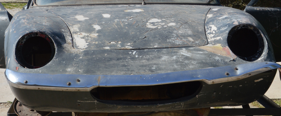

כמו שציינתי כבר כשעבדתי על המכסה הקדמי בחלקו הקדמי גירדתי כמויות גדולות ועבות של חומר פחחים וכשהגעתי לשכבות המקור ראיתי סדקים רבים מכיוון הצד הקידמי (לכיוון חזית הרכב ) מה שגרם לי לחשוד ישר שהרכב עבר תיקון בחזית , כשהתחלתי לקלף שכבת פיברגלס שהתנתקה ממקומה בחזית ,מהר מאוד מצאתי את עצמי חופר לעמוק העיניין ( ולעמוק שכבות הפיברגלס ) ומגלה שהחזית עברה תיקון גרוע שלא ציפיתי לרמתו הירודה , שכבות הפיברגלס התנתקו בקלות ממרכב הפיברגלס המקורי, אחרי שהורדתי את שכבות הפיברגלס של התיקון הייתי צריך לשייף עובי של כמה מילימטרים טובים של חומר פחחים. בסופו של דבר הגעתי למרכב המקורי שהיה מודבק בצורה עקומה ונאלצתי לנתק חלק מההדבקות שנעשו .
