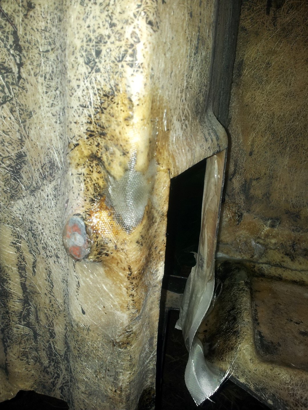

אחרי שהכנתי את פני השטח להדבקה באמצעות שיוף האזור וניקוי יסודי התחלתי בהנחת בדי פיברגלס באזור התיקונים

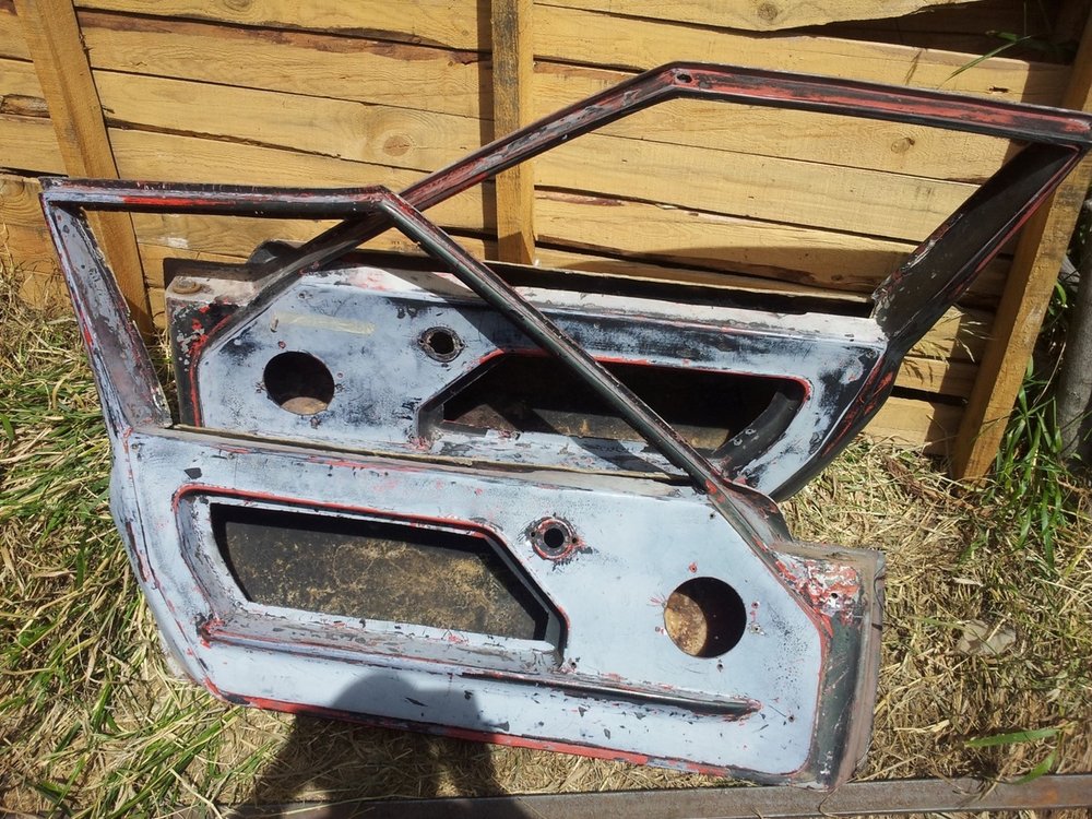

זהו, נגמר סוף סוף שלב הורדת הצבע והפשטת הבודי מכל התיקונים שעשו לרכב במשך השנים, עבודה שלקחה לא מעט זמן אבל הייתה חייב להעשות בצורה עדינה ומבוקרת, ממשיכים בהדבקות והשלמות תמונות בקרוב

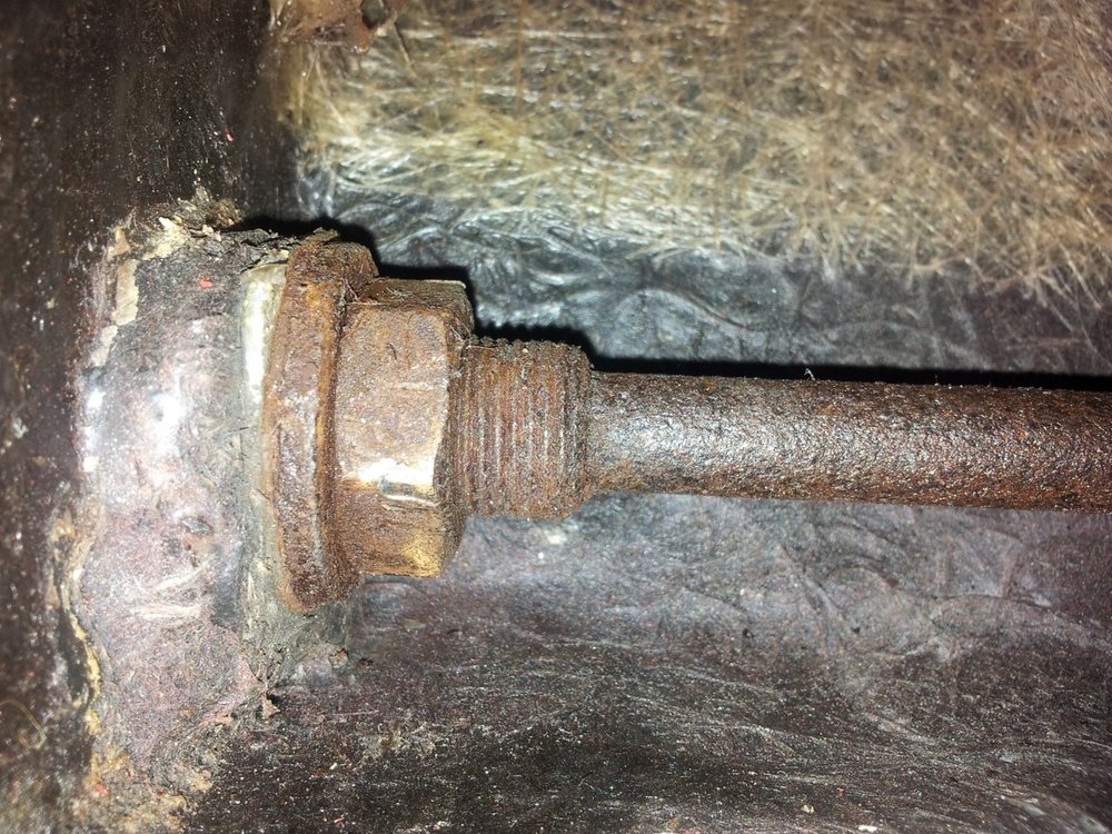

אחרי ניסיונות רבים לפרק את צירי הדלתות הבנתי שזו משימה בלתי אפשרית או שיכולה לקחת המון המון המון זמן . השיטה של החיבור של הדלתות למרכב עשויה משיטה לא הגיונית בעליל, אין מקום לכלים וצריך לחתוך את הדלת בשביל להשתמש בריבג פתוח (מפתח 1-1/8 אינץ' )

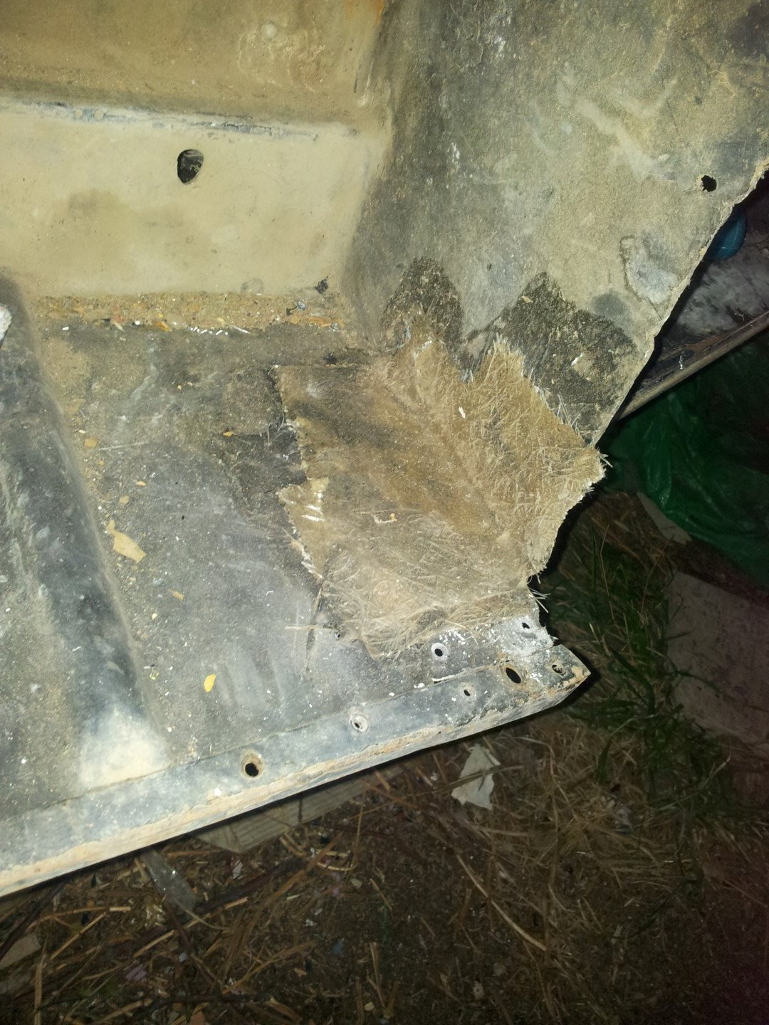

ממשיכים בהכנת הבודי לשיפוץ, למי שמתפלא למה לוקח כל כך הרבה זמן , זה בגלל השילוב של העקשנות והסובלנות שלי לטפל במרכב ולהוריד עד היסוד את כל החומרים שעשו לרכב במשך השנים הרבות ( תיקוני בד פיבר משוגע עם פוליאסטר, חומר פחחים, צבע לא איכותי שנסדק ודהה ) כמובן שאני לא משתמש בכימיכלים על המרכב ( מסיר צבע וכדו' ) בגלל חוסר העמידות של הפוליאסטר לחומרים חזקים. צילמתי להראות לכם את איכות ההדבקה שהייתה ברוב המרכב, התיקון מתנתק כיחידה אחת מהמקום
אני לקראת שלבי סיום בקילוף והורדת הצבע סוף סוףףףףףףףףףףףףףףףף הורדתי גם המון תיקונים מקומים שעשו בעבר ברכב, ההדבקות היו רופפות וההשמה של היריעות נעשו בצורה מגעילה ביותר אין תיאור אחר לעבודה שעשו בעבר, השתמשו בבד "משוגע" שהוא בנוי מסיבי זכוכית קצרים ששזורים בצורה אקראית, הבד "משוגע" הוא הבד הכי לא איכותי שיש כיום בשוק. לעומת זאת את כל התיקונים והבניות החדשות אני אעשה מבד זכוכית ארוג בצורת שתי וערב. בדים איכותיים בהמון רמות ממה שנהוג להשתמש בענף הפיבר בארץ. יש משמעות רבה לסוגי הבדים והשרף שמשתמשים בהם. בד איכותי עם שרף איכותי נותן חוזק ועמידות גבוהים פי כמה מבד לא איכותי ושרף זול ( פי שתיים לפחות ). אם משתמשים בבדי קרבון החוזק עולה והמשקל יורד, אבל בדי הקרבון יקרים פי כמה מבדי פיבר איכותים.
