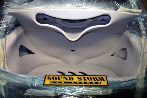

מישהו יודע איך מגיעים למצב כזה של גימור? איך זה כל כך חלק?
זה רק בונדו ושיוף?
גם העיקולים לא נעשו בעזרת מתיחת בדים אני מאמין.. אז איך הם נעשו?
תודה.
כודם כל תודה שאתה מחזק את דברי :-)
מה שכן אני רוצה לתקן טעות נפוצה לגבי עבודות כאלו
אנשים לא מקצועים או חסכנים עושים את זה עם חומר פחחים (עולה 100 שקל ל 4 ק"ג).
בבניות מקצועיות משתמשים בחומר של צבעים ההבדל שהוא פחות גס ומגיעים בשימוש בו לדיוקים גבוהים (עולה 160 שקל ל 2 ק"ג)
קצף ספוגי-אם אני לא טועה הוא נקרא פוליארטן נוזלי בעזרתו אתה יכול לעצב כל צורה ואחרי זה לשים פיבר או אפילו עליו לשים חומר פחחות.
וההערה שלך לגבי האנשים לא מקצועיים לא במקום למה אתה חושב שאתה מקצועי יותר בזה שתבזבז יותר כסף על חומר שכביכול אמור להיות יותר איכותי תאמין או לא אבל גם אם חומר פחחים אפשר להגיע לרמת דיוק גבוהה קצת סבון ונייר שיוף 800 ואחריו 1200 הפסל יהיה חלק ביותר ואני מוכן להתערב איתך שיצא לא פחות טוב מהחומר צבעים וגם חסכת .:wink:
תנסה אתה לעצב את החומר הזה, ולאחר הבניה לגרד אותו.
מה שכן הוא אוטם אבל בולע באס
הוא נמכר במיכלי לחץ כשאתה משחרר אותו הוא טופח ואחרי זה אתה חותך את הצורה הרצויה
כן לא חומר הכי נוח אבל לא מצאתי דרך אחרת לעצב.אפשר גם אם עיתון מים והרבה דבק ואחרי זה פיברגלאס.
כן העיצובים היותר פשוטים כמו תיבות או מדפים למגברים אז כן זאת הדרך אפשר אפילו בעזרת קרטוןאבל נגיד אתה רוצה לעצב משהוא יותר מסובך כמו איזה פסל יצירתי(לא ניסיתי עדיין) או משהוא בסגנון
פה מתחילות הבעיות.
גם עניין הצבע !איפה אפשר להשיג צבעים נורמליים(ואני לא מדבר על קולקצית טמבור) אלא נגיד אפור בשילוב של כסף או סגול מבריק(ENAMEL או צבע שמותאם למתכת) כמובן בבקבוק ספרי ובמחירים נורמליים לא 80 שח לבקבוק?
מי שיודע אז מוזמן לעזור !
האמת , יצא לי כבר כמה פעמים לעצב חומרי פחחות למיניהם ולגרד אותם אחר כך ולשייף אותם וכו.
אין שום מניעה לעבוד עם בונדו לדוגמא.
חומר פחחים חייב להיות גס ולא נוזלי כמו החומרים שאני חושב שאתה מדבר עליהם . ככל שהחומר יותר צמיגי הוא מתקשה יותר טוב , ומעבר לכך הוא פחות שביר. החומרים העדינים שאיתם באמת עושים פיניש על מנת למלא סריטות מיקרוסקופיות הם מאוד דומים בתכונות לחומרים שעושים איתם צבע יסוד לדוגמא , היתרון הוא שהם עדינים ויכולים למלא סריטות קטנות אבל אסור להשתמש בהם בכמויות גדולות משום שהם חסרי אלסטיות.
עבודה עם בונדו היא לא תענוג גדול אבל שימוש נכון מביא אותך לתוצאות יפות מאוד. בונדו ששויף בצורה נכונה יכול להיות חלק כמו זכוכית.
בכל מקרה ברוב המכריע של העבודות - למעט מספר עבודות בסיבי פחמן , הפיבר , הבונדו , וכל הבניות עזר לא גלויות ולא משחקות תפקיד בגימור הסופי . מה שבאמת משפיע זה השכבה של הצבע יסוד , ורמת הצביעה הסופית . זה מה שרואים בסוף .
