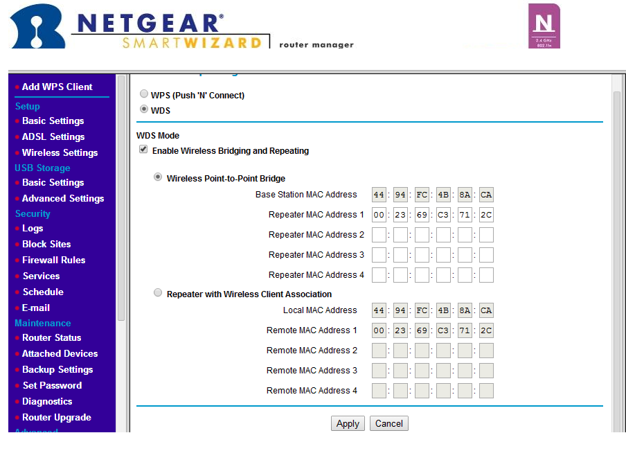

שבת שלום לכולם.
אז יש לי בבית 2 ראוטרים תומכי WDS. מכיוון והראוטר של אורנג' כבר אינו מספק קליטה בכל רחבי הבית, אז ניסיתי לעבוד לפי המדריך של נטצ'יף ולהגדיר WDS ל2 הראוטרים האחרים כדי שתהיה לי קליטה בכל רחבי הבית.
אמה מה, לא עובד לי.
הראוטר הראשון הוא של בזק netgear DGN2200, והראוטר השני הוא של לינקסיס wrt54g2 עם קושחה של DD-WRT כדי שתהיה לי תמיכה בWDS.
כל מה שניסיתי לפי המדריך לא עבד.
הבזק צריך להיות הראשי.
תחום הכתובות שהוא מחלק הוא מ1-32
הגדרתי את הלינקסיס על 31.
הורדתי את הDHCP והגדרתי לו אותו ערוץ שידור אבל לא אותו SSID כמו שכתוב במדריך.

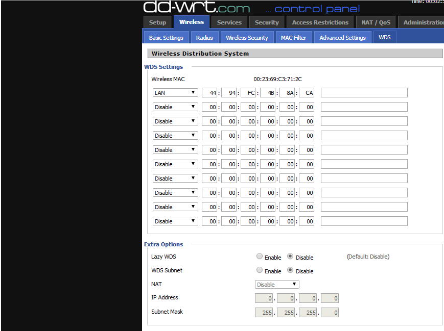

בלינקסיס ניסיתי לשחק עם ההגדרות של הWDS, אחד ההגדרות שם זה במקום LAN, ניתן להגדיר POINT TO POINT וזה עדיין לא עובד.
להלן צילומי המסך מתוך הראוטרים, אנא עזרתכם.
בברכה, שביט

בגדול אלו הנתונים החייבים להיות זהים בשניהם:
רדיו צאנל, סוג ומפתח האבטחה, ssid.
בהתחלה תגדיר ללא אבטחה.
תכניס את נתוני המאק/כתובת ברוביקת הwds
לאחר שיש חיבור והכל עובד אז תגדיר אבטחה
שים לב שללא הנתונים הזהים שרשמתי זה לא יעבוד
בכמה נתבים אתה משתמש: שניים או שלושה? מהו אותו נתב של אורנג' שהזכרת (האם מדובר במודם, נתב קוי בלבד או נתב קוי+אלחוטי?)
לפני 5 שעות, David32 כתב:
שמע, עזוב מה שרשום בנטציפ, הגדרתי לא פעם wds, זה לא יעבוד בלי השילוש שרשמתי אם שני הראוטרים לא זהים באותה מ׳ה
הערה נוספת, כשמגדירים dws טכנית ביצועי האלחוט יורדים בחצי, בפועל אף יותר כי זה מעמיס על כח העיבוד של המכשיר ולא רק על השידור
