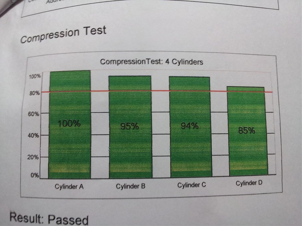

למאור יש סט של סיגנט לבדיקת לחץ הפוך, ולפי מה שכתוב עליו, עד 20 אחוז זה תקין.
ולפי מה שראיתי גם במכוני בדיקה.
מצורפות תמונות בהקשר.
לדעתי 20 אחוז זה הרבה, אבל אם סיגנט ומכוני בדיקה החליטו שלא, מי אני שאתווכח?

בתמונה של מכון הבדיקה זה לא הרכב שלי, זאת פונטו HGT שמישהו לקח לבדיקה ופרסם את התוצאות במועדון פיאט.
בתמונה של הכלי של סיגנט זה כן הרכב שלי, והאמת שהפתיע אותי ואת מאור לטובה, כמעט ולא הייתה דליפה בכלל באף אחד מהצילינדרים. ערכים ממש נמוכים.
