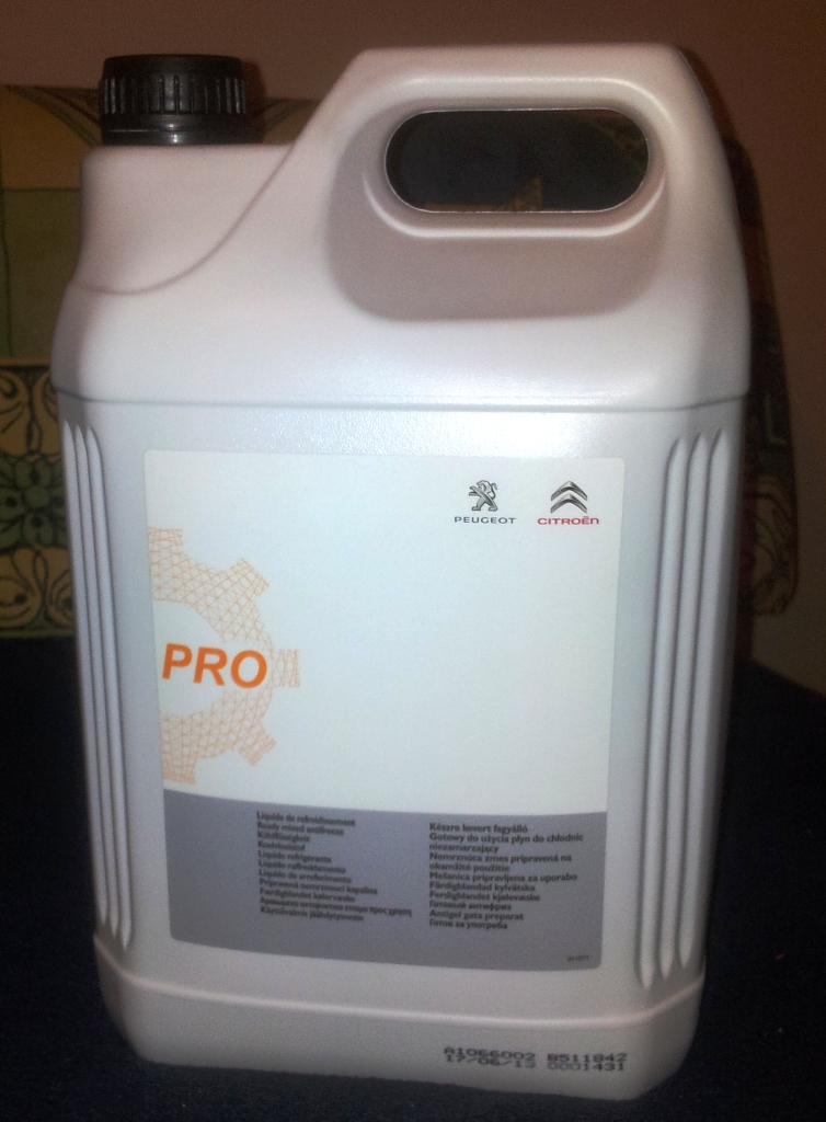

נוזל קירור מקורי עולה 60 ש"ח ל2 ליטרים. אל תמלא שומדבר אחר.

לא צריך להוסיף לא מי ברז ולא מים מזוקקים.
לא יקרה כולם אם תיסע כמה ימים עם מפלס שהוא 1-2 ס"מ מתחת למינימום.
מאיפה אתה בארץ? אם אתה קרוב אליי אני מוכן לנדב קצת נוזל קירור מקורי שאני שומר למקרים כאלה, רק אל תמלא מי ברז.
אלעד
סליחה על הבורות, אבל למה הכוונה ב"נוזל קירור מקורי"?
זה מוצר מסויים של חברה מסויימת?
איך אני יכול להיות בטוח שהחומר שאוסיף (טוב ככל שיהיה) לא יגרום לאיזו ריאקציה כימית עם הנוזל שכבר יש?

בכל מקרה, לא לשים מי ברז בשום אופן. הנוזל הירוק מונע קפיאה, ואני מקווה שגם אין בו את כמות האבנית המטורפת שיש במי ברז בישראל. זה אכן עולה גרושים.
