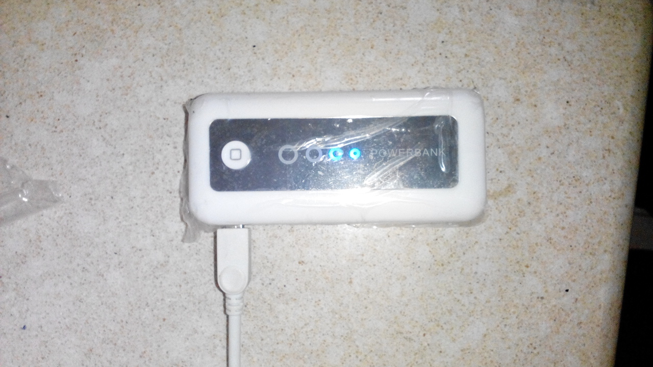

קיבלתי עכשיו את הPB מבאנג-טוב, הגיעה עם כ25% ועכשיו בטעינה, לצערי למדתי איך להפעיל את הפנס על העין השמאלית שלי וכרגע אני רואה רק עם העין הימנית :lol: .
נעשה את הבדיקות ונעדכן:
מבחינת הזמנים: ניקנה ב29/10 נישלח ב30/10, הגיעה עכשיו :-)

בינתיים כבר היצצתי לביפנוחו של המטען ואין שום תווית על הסוללות, הוא כרגע בטעיה אבל מבדיקה קטנה שעשיתי אכן ניראה שהוא מטעין לאט יחסית.

חברים, הסוללת גיבוי שלי מטעינה 2% בחצי שעה,בטעינות הקודמות היא הייתה יותר מהירה. יש למשהו קצה חוט למה זה קורה?

האם אתה לוחץ על כפתור ההפעלה של המטען והחיווי של הסוללה דלוק?
עוד מאט גם הסוללה שלי תהיה טעונה ואני אתחיל את הבדיקות ואעדכן אם אמצע את הסיבה.
כן,ואז מטעין. למרות שאני גם יכול רק לחבר את כבל ה USB וזה כבר ידלק אוטומטי.
ניסיתי לפרק את היחידה הזו,אבל היא סגורה חזק מידי.

נכון ככה גם אצלי, מבחינת הפתיחה אין בעיה צריך רק משהו כמו סיכה לכיפה ותתחיל מהצד שאין את הפלסטיק האמצעי, אכן הוא מטעין לאט ובמכשיר החיסכוני שלי מישחק באספלט8 + בהירות נמוכה הסוללה לא תיטען ולא תיגבר, נישארת באותו האחוז.
עידכון- עכשיו אני עצבני אז הגיעה הזמן לישלוף את הנשק הסודי: IMAX B6!
נותן לו בראש בטעינה ל100% ואחר כך אבדוק את הפריקה.
ככה זה ניראה פתוח:
יש חשמלאי בחדר שיגיד לנו על מה אנחנו מיסתכלים?(רכיבים)
ועוד משהו מוזר- לפעמים הטעינה מיתנטקת וחוזרת .... הסינים האלה :-)
hwgeek,אתה יסודי! אני לא הצלחתי לפתוח את זה,ופרשתי. עכשיו אני מתלבט עם להזמין את האנקר שהצעתי בתחילת השרשור. 5600 אמיתיים(כפי שהם אומרים) ומוצר שיש עליו ביקורות מאוד טובות.
אצלי הוא לא מתנתק,הוא פשוט מטעין מאוד לאט. אחרי שאני הייתי מוציא אותו מהפלאג אחוזי הסוללה בפלאפון היו יורדים מהר,כאילו שהטעינה הייתה באמפר מאוד נמוך או בזרם חלש.
