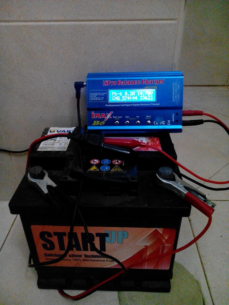

נ.ב- מיסתבר שלא הנעתי את הרכב יותר משבוע -LOL, שניסיתי להניעה שלל אורות הודיעו לי להיסתלק ומהר (מפה אני לא זזה!) ביגלל ההזנחה שלי את האיטלקייה הקטנה שלי, למזלי המטען החכם הציל אותי והסיר דאגות מליבי :-).
בטעינה עד עכשיו מ16:00 יום שישי (הוגבל ל2A שלא להעמיס יותר מידי על הספק, ניתן גם 5A).
עד עכשיו ניכנס כ35AH מתוך 52AH של המצבר.
Wow.
יש לי גם מטען כזה ולא היה לי מושג שניתן להטעין איתו מצבר :eek:
החיים הם כמו....
Pb= מצבר חומצה :-)
המצבר שלנו הוא 6 תאים והוא מטעין בצורה מקצועית.
הנעתי אותו היום וההרגשה הייתה כאילו דפקתי 24V ולא 12V.
עכשיו אני מתחיל ליתהות מה מצב הקיבול האמיתית ברכב שנוסע כ4 פעמים בשבוע פחות מ100KM, כי את ה10% האחרונים הוא בקושי הטעין ב0.5A, לכן אני חושש שברוב המכוניות המצבר בחיים לא מגיעה ל100% טעינה.
