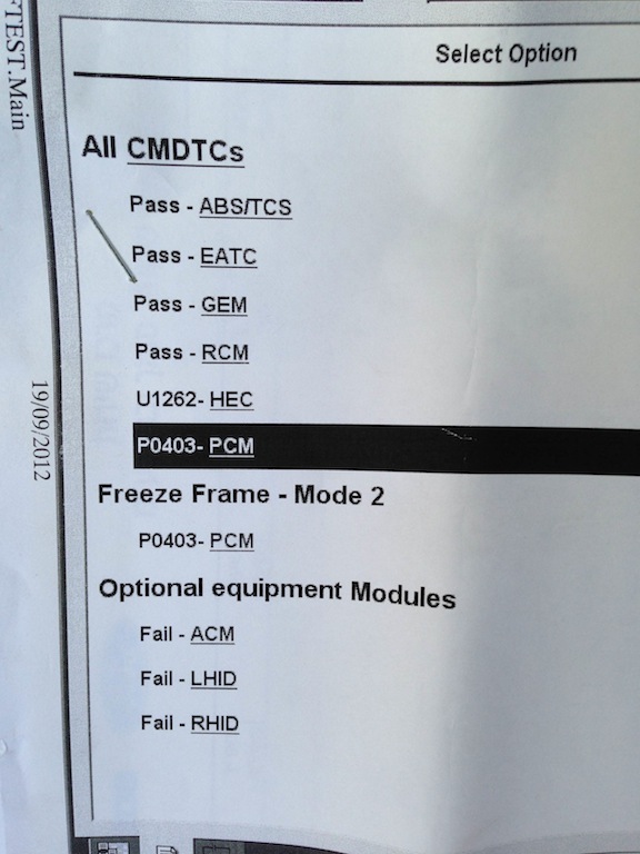

ובכן, נדלקה לי נורת מנוע (לפי המחשב, קוד התקלה הוא P0403, מצורפים צילומים).

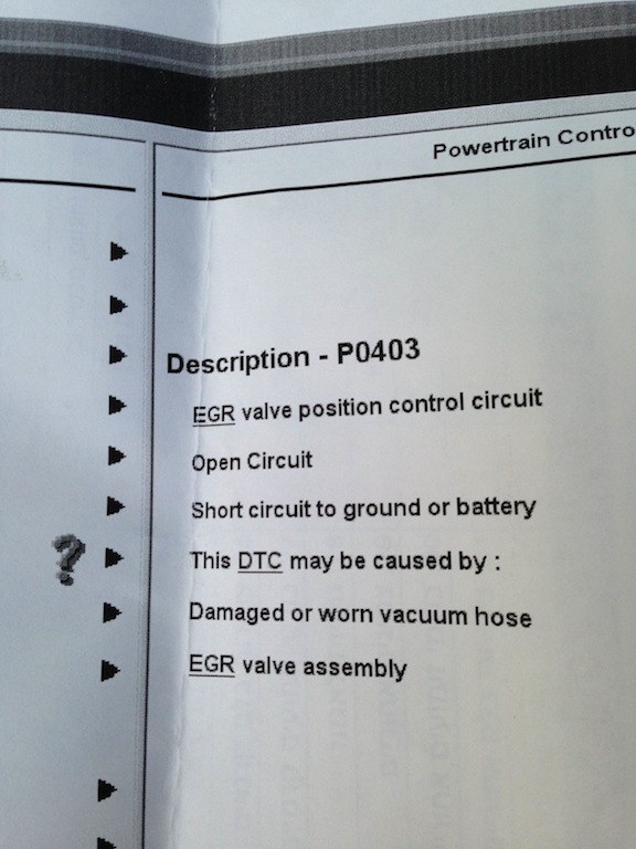

מה הקשר לשסתום - התקלה היא חשמלית ולא מכאנית.
על השסתום ישנו חיישן מיקום הטובלן לעטים זה למשוב ולעטים זה לעזור למחשב לדעת כמה גזים הוא ממחזר.
החיישן עובד כמו tps אותו עקרון - 5 וולט רפרנס ,סיגנאל ,ואדמה.
התקלה מדברת על מעגל זה.
חיים יוד.
השסתום EGR ברכב הזה הוא חשמלי ולא נשלט וואקום.
בשסתום EGR נשלט ווואקום ישנו חיישן שתפקידו לנתר את אחוזי הפתיחה של השסתום, החיישן למעשה משנה את התנגדותו כמו פוטנציונטר ככל שהשסתום נפתח יותר ויותר, ע"פ פקודת מחשב לברז וואקום חשמלי, אם השסתום היה נשלט וואקום היה אפשר להחליף רק את החיישן.
בEGR חשמלי כמו ברכבך לא ניתן להחליף את החיישן בנפרד כי זו יחידה אחת סגורה החיישן בנוי ממנוע סרבו שנפתח באחוזי פתיחה הנקבעים ע"י המחשב, לא ניתן לתקן את היחידה הזו אלא מחליפים אותה, ניקוי שסתום EGR מעולם לא פתר את הבעיה אלא רק להחליפו באחד חדש או משומש תקין.
