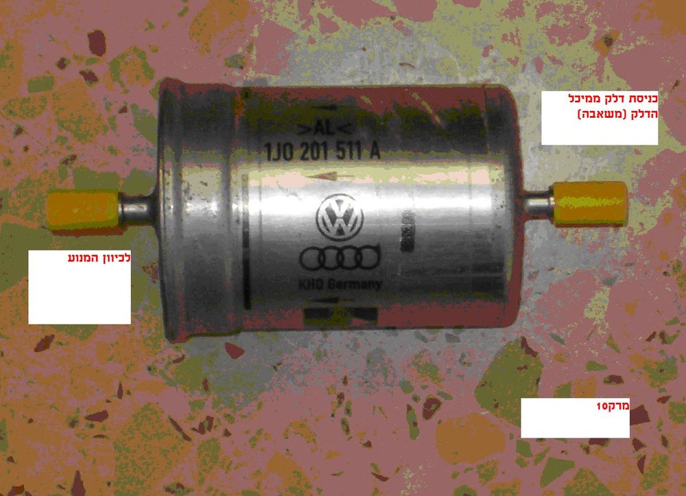

רציתי לדעת איך הפילטר אמור לשבת?
יש חץ ואני מבין שהמשמעות היא הכניסה היא מימיכל הדלק לכיוון המנוע אבל אין לי מושג מה הכיוון.
שמתי לפי הצורה של הפילטר הישן אבל לפי צורת השפריץ שקיבלתי לעין אני מבין שיכול להיות שהרכיבו אותו הפוך. כי השפריץ הגיע מהמיכל ולא מהצד של המנוע. או שאני טועה?
החץ מצביע על כיוון הזרימה כלומר מצד אחד מגיע דלק ממשאבת הדלק לפילטר ומצד שני הדלק ממשיך לכיוון מערכת ההזרקה.

השאלה היא איך למקם את הפילטר?
או בצורה יותר פשוטה איפה מיכל הדלק או איפה מערכת ההזרקה?
הפילטר יושב במרכז הרכב בצורה כמו בתמונה שהבאת... איך אני אמור לדעת איזה צד הוא מה?
כרגע הפילטר יושב כמו בתמונה שהבאת כאשר המיכל דלק כיביכול לצד הגלגל השמאלי והצד של המנוע הוא לצד הגלגל הימני
האם זה תקין?

הפילטר לא יושב בצורה של למעלה למטה. מנוע - ואגזוז
אלא ימין שמאל במרכז הרכב בידיוק כמו בתמונה שהבאת - לרוחב! - ולא לאורך
יש מבין?
תדלוק הרכב מתבצע מצד ימין אבל בפועל המיכל הוא בכל תחתית הרכב.
שמתי את הפילטר לפי איך שהקודם היה אבל אם אני מבין נכון שמו אותו הפוך.
שפירקתי את הפילטר הישן קיבלתי שתי שפריצים של דלק לעיניים מכיוון הצד הימני של הרכב {גלגל ימין} זאת אומרת שהדלק בא משם אם אני מבין נכון. מצד שמאל לא נזל דלק ואני מסיק ששם הצד של המנוע אבל אמרתי אני אשאל אולי אני טועה.
זה ההגיון הכי פשוט שאני יכול לחשוב עליו.
