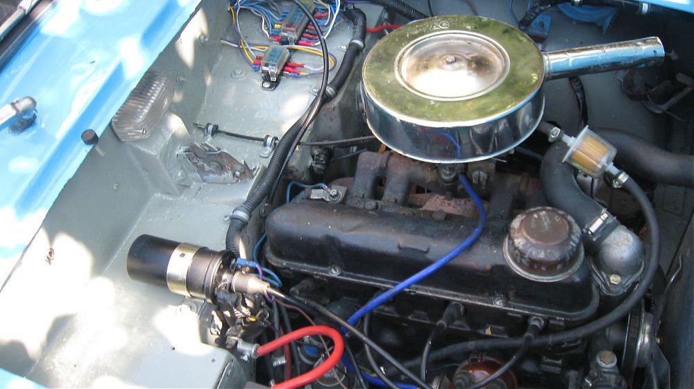

איך מוציאים את כל החול מסעפת היניקה :)

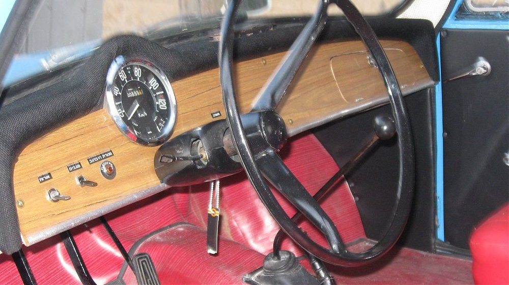

נראה שמור חיצונית בצורה סבירה. גם בפנים עם הרבה פוטנציאל.
עד כמה שאני יכול להעריך מהתמונות זה לא רק לנקות את סעפת היניקה מהחול. להערכתי יש אפשרות שהחול חדר גם לתוך הצילינדרים ויש להיזהר מאד מלנסות לסובב את המנוע ולדעתי יש חובה בפתיחת הראש לבדיקה וניקוי. כדאי לשים לב שגם אין מפלג וקרוב לודאי שחול ולכלוך אחר חדר לאגן. כדאי גם שם לפתוח, לבדוק ולנקות, כמינימום.
בהצלחה.
