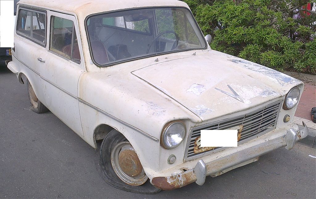

התקדמות קלה
היום היא זכתה לצמיגים חדשים אבל משהוא לא בסדר בגנטים
מחפש גנטים . של סוסיתא טריופף לא מתאים
ואפילו נבחר גוון הצבע

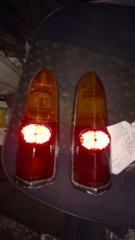

מחפש טסות עם הכיתוב (אק) או משהוא אחר שיתאים
ומשאבת מים + משאבת קלץ
תמונות בקרוב
