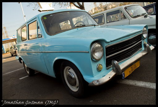

נראית מצוין מבחינה זו שהיא שלמה מאוד, במיוחד חיצונית. יש לך בסיס טוב לשפץ.

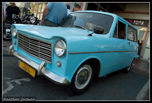

נראית במצב יפה ומקורי, הפיבר שלם, הפגושים שלמים, הגריל הקדמי מקורי לסוסיתא 12 .בקיצור בסיס טוב לשיפוץ.
יש עבודה על פנים הרכב והמנוע ואני בטוח שהיא תיעשה על הצד הטוב ביותר.
בהצלחה
