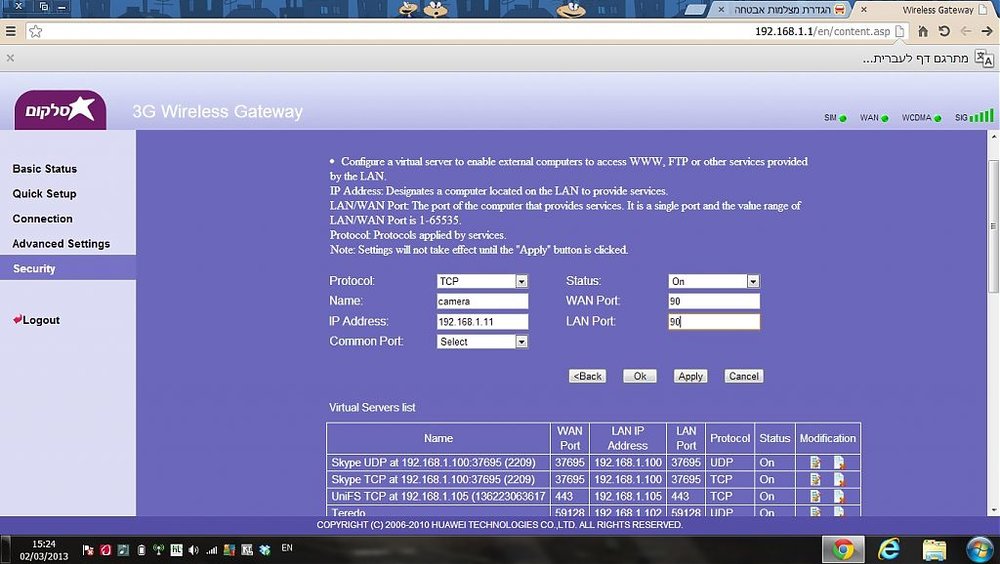

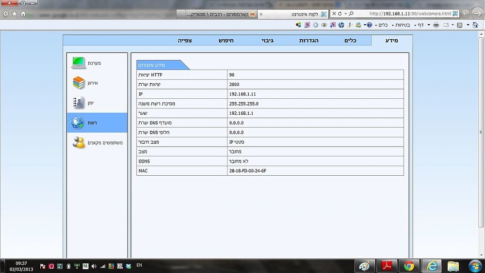

יש לי 4 מצלמות המחוברות למכשיר DVR בכבל רשת לנתב אלחוטי של סלקום.
כאשר אני צופה בתוך הרשת הפנימית כמו בתמונה המצורפת, הכל עובד.
השאלה איך אני עושה שניתן יהיה לצפות במצלמות מחוץ לרשת הביתית?
מה אני צריך להגדיר בראוטר?
הראוטר הוא של חברת סלקום Huawei b260a.
חשוב לציין שכתובת הIP לא נשארת זהה, אבל אין לי בעיה פעם בכמה זמן לבצע עידכון ידני אם צריך או לדבר עם סלקום כדי לקבל כתובת קבועה.

בראוטר להגדיר הפניית פורטים (90 ו 2000) לכתובת הפנימית של הdvr
רצוי שלdvr תהיה כתובת פנימית קבועה ולא זו שהוא מקבל מהdhcp של הראוטר כדי שלא יהיה מצב שתשתנה הקופיגורציה

2000 ו 90 מופיעים ברשימה (לא רואה בתמונה)?
זה לא נשמר גם אחרי שאתה לוחץ apply ?
יש בתחתית הדף מקש save?
ממליץ לעשות ריסטארט לראוטר אחרי שהגדרת פורטים

אגב בתמונה הראשונה ששמת רואים שהסרבר של המצלמות תומך בddns אז אחרי שזה יעבוד לך עם איפי כדאי שתשתמש בשרות של ddns
